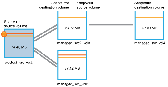

  4. 保護トポロジ グラフを見ると、トポロジの最初のボリューム(SnapMirror関係のソース ボリューム)にエラー アイコンが関連付けられています。
    また、そのボリュームに設定されている警告とエラーのしきい値を示す水平のバーが、ソース ボリューム アイコンに表示されています。
    ジョブ失敗カスケードトポロジ
  5. エラー アイコンにカーソルを合わせると、ポップアップ ダイアログが開いてしきい値の設定が表示され、ボリュームがエラーしきい値を超えて容量の問題が発生していることがわかります。
