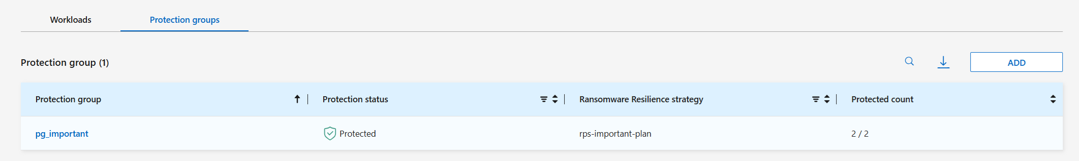

保護グループを作成する
保護グループ内のファイル共有をグループ化すると、データ資産の保護が容易になります。 Ransomware Resilience では、各ボリュームを個別に保護するのではなく、グループ内のすべてのボリュームを同時に保護できます。
保護ステータスに関係なく (つまり、保護されていないグループと保護されているグループ)、グループを作成できます。保護グループに保護ポリシーを追加すると、 SnapCenterおよびNetApp Backup and Recoveryによって管理されるポリシーを含む既存のポリシーが新しい保護ポリシーに置き換えられます。
手順
  1. ランサムウェア耐性メニューから、*保護*を選択します。
    戦略管理ページ
  2. [保護] ページで、[保護グループ] タブを選択します。
    保護グループのページ
  3. *追加*を選択します。
    保護グループの追加ページ
  4. 保護グループの名前を入力します。
  5. グループに追加するワークロードを選択します。
    ヒント ワークロードの詳細を表示するには、右にスクロールします。
  6. *次へ*を選択します。
    保護グループの追加 - ポリシーページ
  7. このグループの保護を管理するポリシーを選択します。確認するには、[次へ] を選択します。
  8. 保護戦略にレプリケーションが含まれている場合は、レプリケーション設定を確認します。
    1. すべてのスナップショットを同じ宛先に複製するには、各ワークロードに同じ宛先を使用する をオンにします。コンソール エージェント セクションのワークロードに対して、宛先システム宛先ストレージ VM を選択します。+ 別の宛先を使用するには、そのボックスのチェックを外します。各コンソール エージェントの下の各ワークロードを確認し、各ワークロードに 宛先システム宛先ストレージ VM を割り当てます。次へを選択します。
  9. バックアップ ポリシーを構成するには、いずれかを選択して [次へ] を選択します。
  10. 検出ポリシーにユーザー行動の検出が含まれている場合は、使用するデータ コレクターを選択し、[次へ] をクリックします。
  11. 保護グループの選択内容を確認します。
  12. 保護グループの作成を完了するには、[追加] を選択します。
  3. 1 つ以上のワークロードを削除するグループを選択します。
