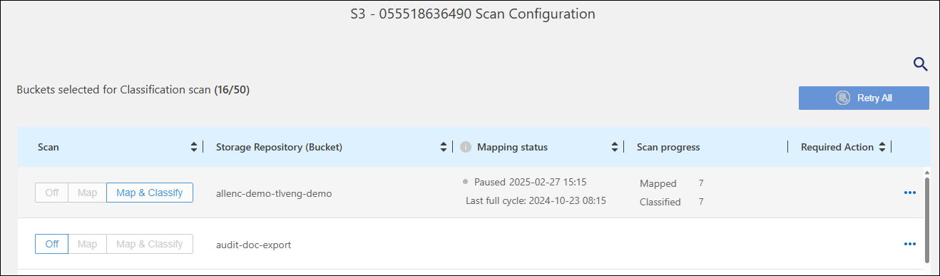

  3. 「スキャン構成」ページで、すべてのリポジトリのスキャン設定を表示します。
    バケットがスキャンされているかどうか、および現在のスキャン ステータスを示すスクリーンショット。
  4. スキャン中に、[マッピング ステータス] 列の進行状況バーにカーソルを合わせると、そのリポジトリにマッピングまたは分類されるキュー内のファイルの数が表示されます。
