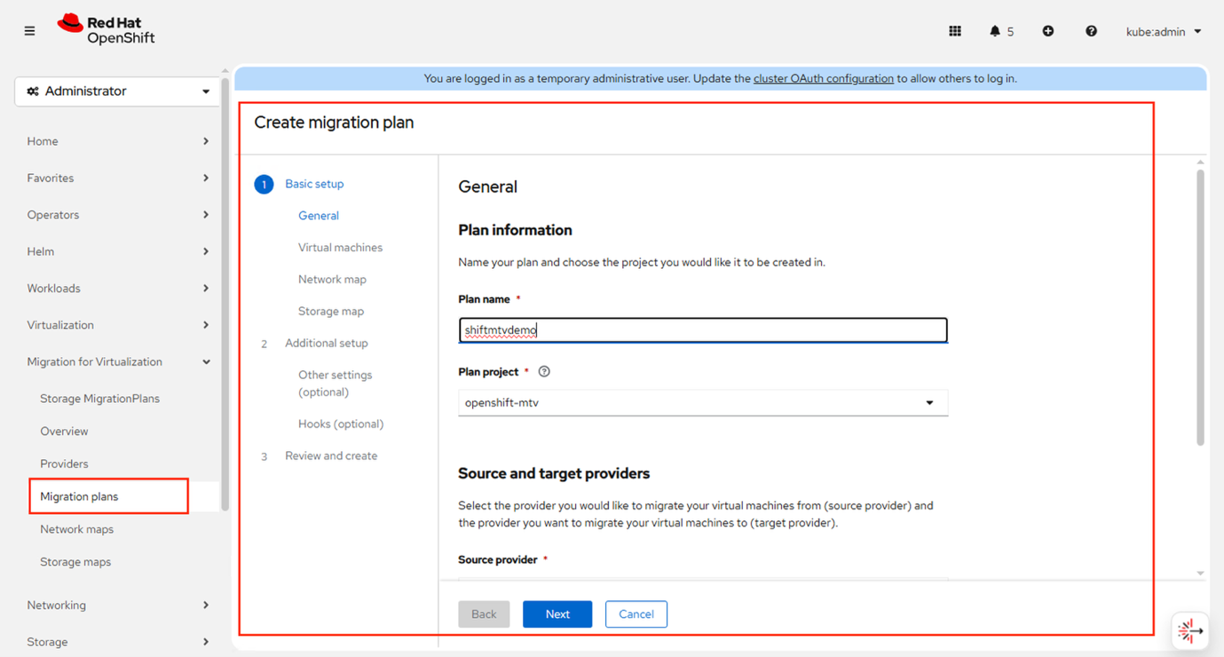

  1. MTV Web コンソールにログインします。

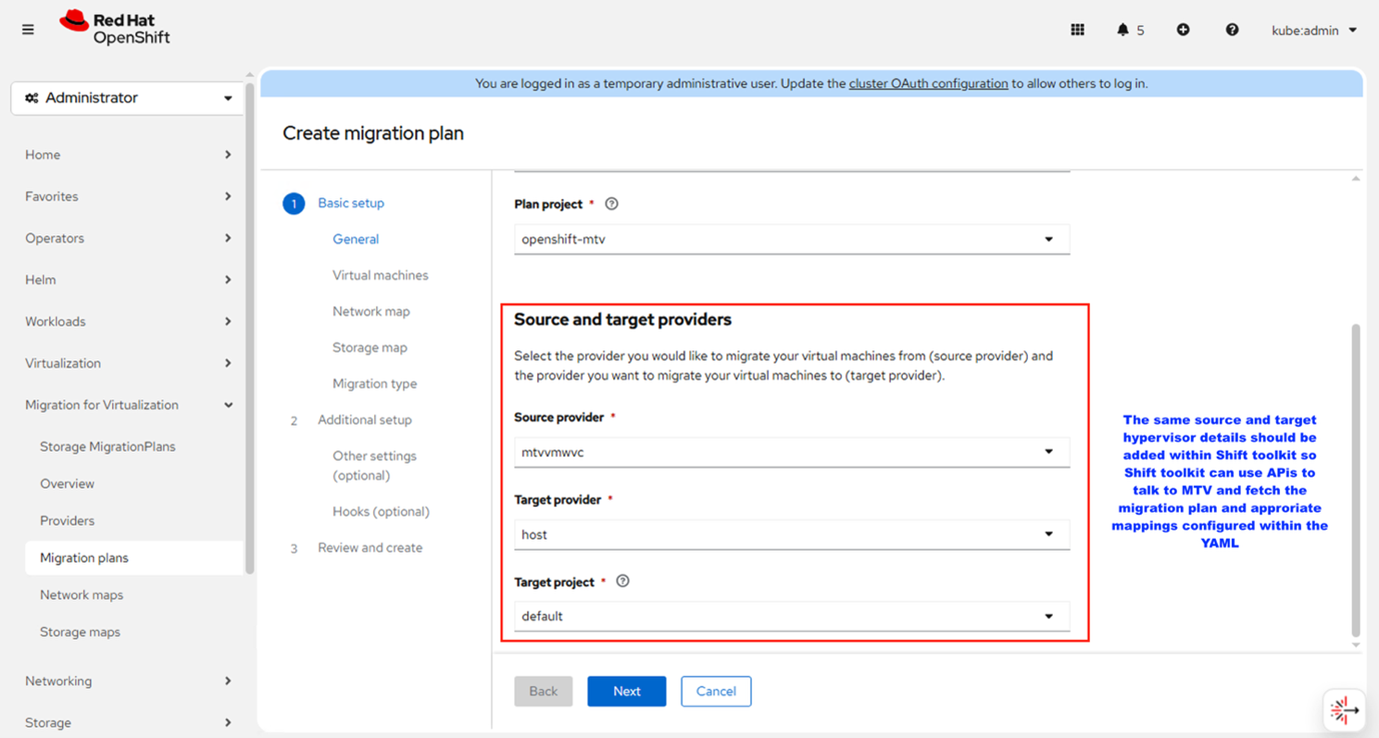

  2. ソースプロバイダーと宛先プロバイダーを追加する
  3. ターゲット名前空間に移行計画を作成する
    • プロバイダーを構成したら、移行計画を作成し、ターゲット名前空間内で適切なソースプロバイダーと宛先プロバイダーを選択します。
      例を表示
      移行計画を作成する
      例を表示
      ソースプロバイダーとターゲットプロバイダー

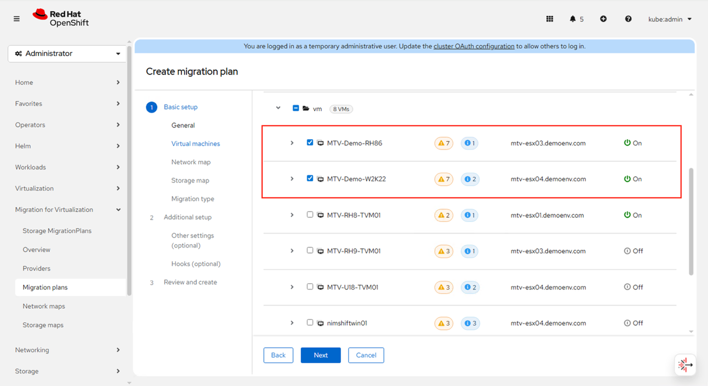

  4. 移行するVMを選択する
    • 移行に含める仮想マシンを識別して選択します。
      例を表示
      VMを選択

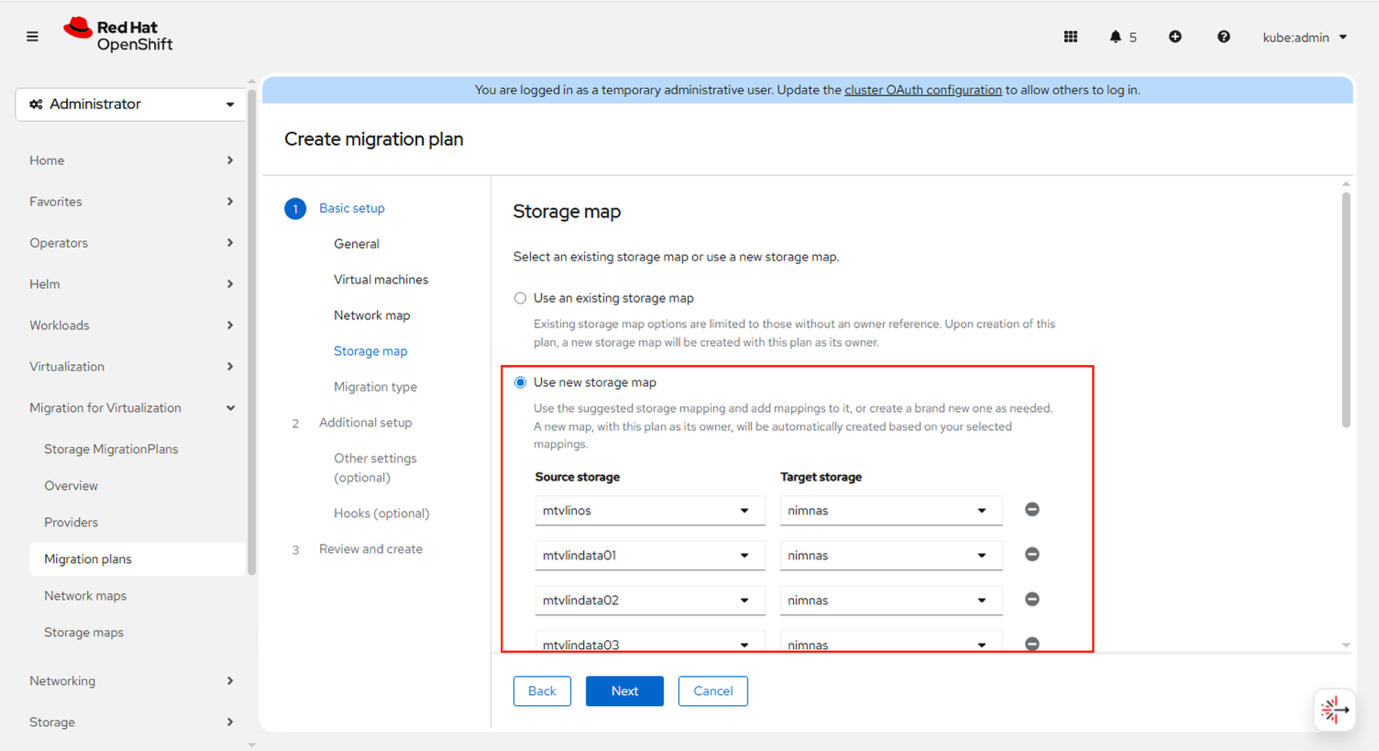

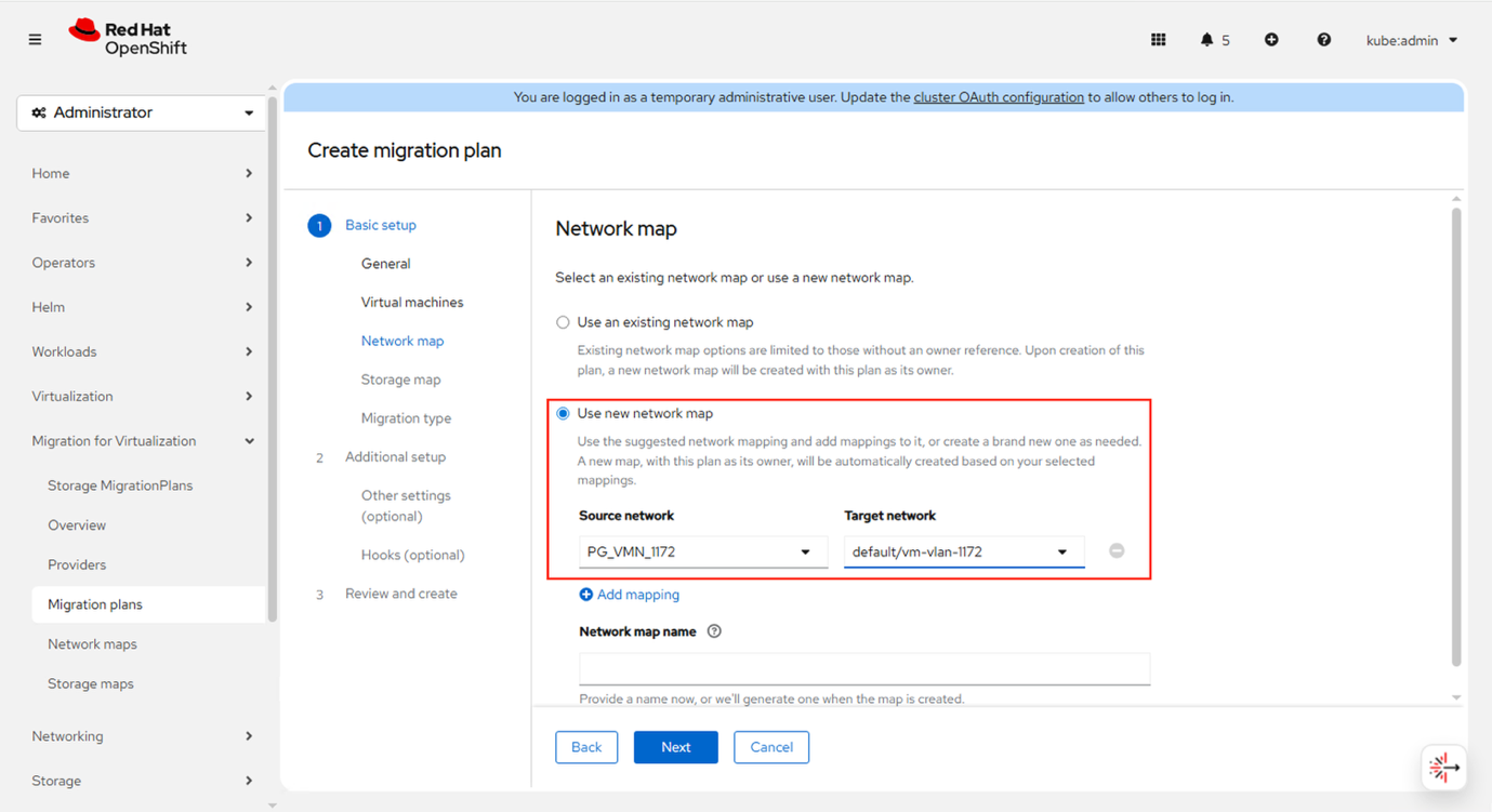

  5. ネットワークとストレージのマッピングを構成する
    • 既存のマッピングを選択するか、新しいマッピングを作成して、ソース ネットワークとストレージを宛先環境に合わせます。
      例を表示
      ネットワークマップ
      例を表示
      ストレージマップ

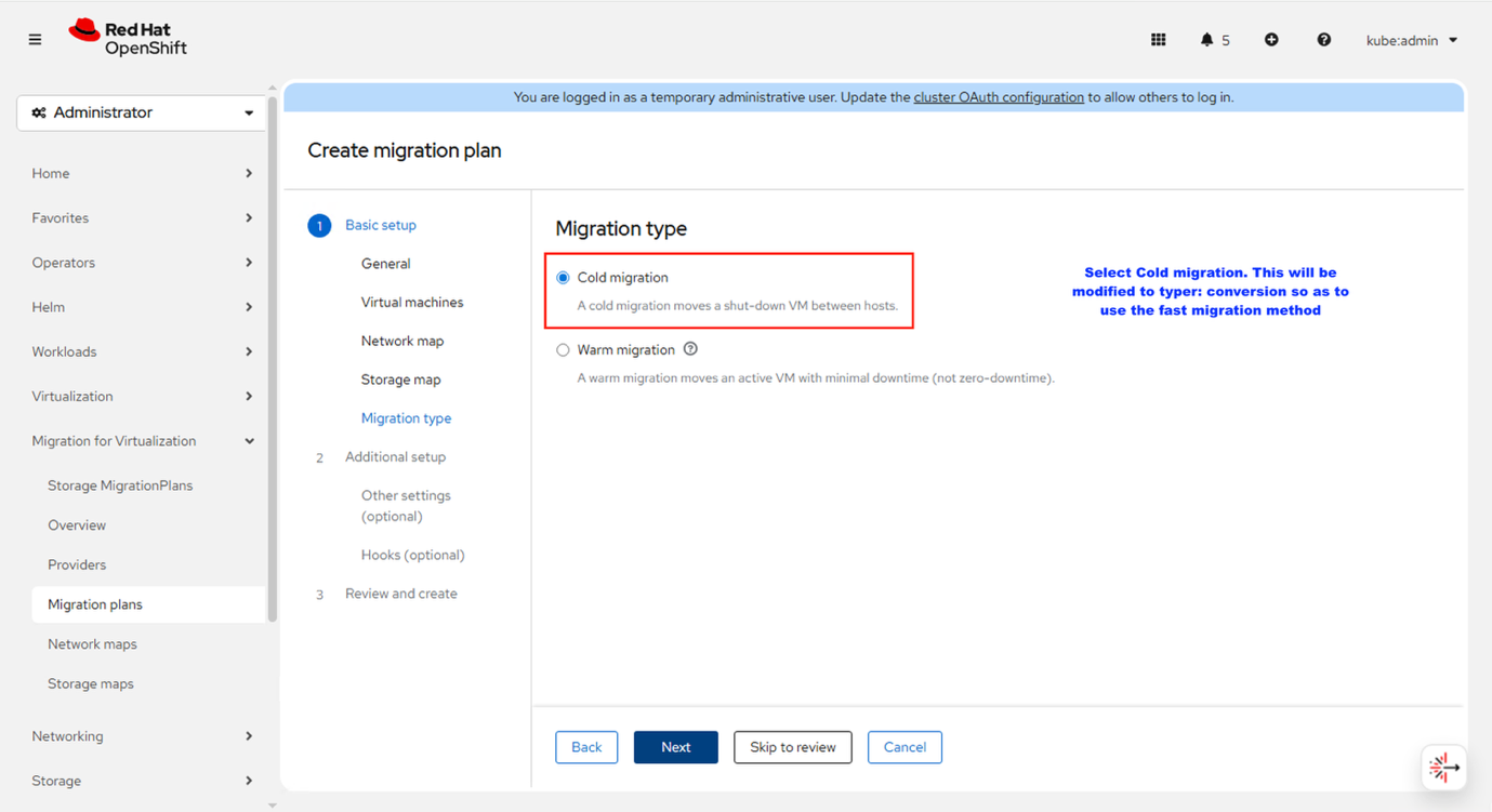

  6. 移行タイプを選択
    • 最初はデフォルトの移行タイプを維持します。これは、移行プロセス中に、変換タイプを反映するように更新されます。
      例を表示
      移行タイプ

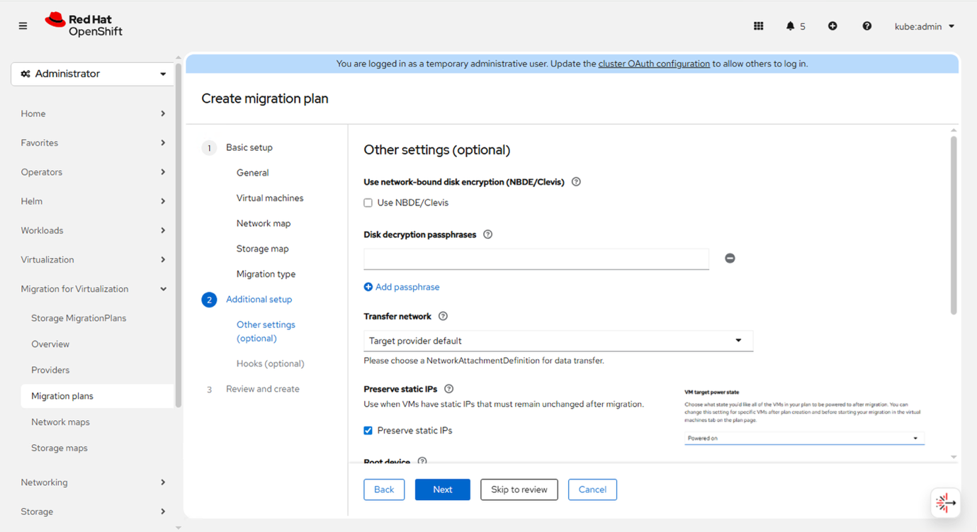

  7. デフォルトオプションを維持する
    • デフォルト設定を保持します。さらに、静的 IP を保持するオプションを選択し、移行後の VM の希望する状態を指定します。
      例を表示
      追加設定

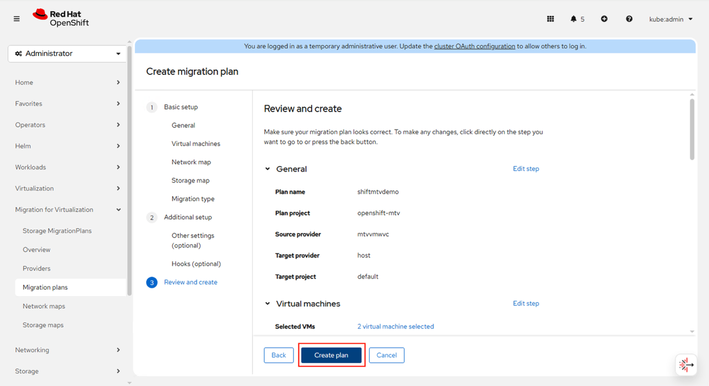

  8. 確認と最終決定
    • すべての設定を慎重に確認し、「完了」をクリックして移行計画を作成します。
      例を表示
      レビューと作成

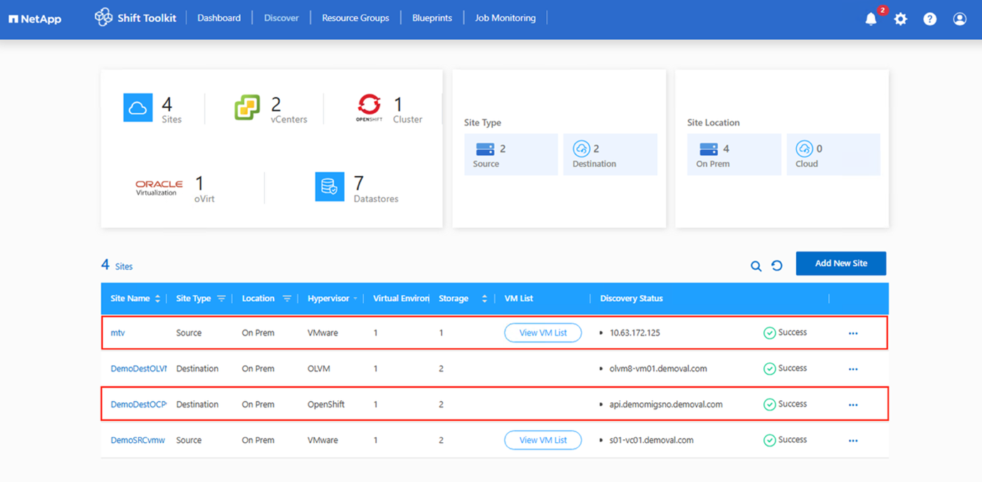

  1. 移行プランの名前をコピーして、ShiftツールキットのUIに移動します。
  2. ソースハイパーバイザーと宛先ハイパーバイザーを追加します。このリンクをクリックしてください "サイトを作成する"。
    メモ Shift Toolkit で構成されたエンドポイントは、MTV コンソールから追加するときに使用される形式と一致する必要があります。たとえば、ソース エンドポイントまたは宛先エンドポイントが FQDN を使用して追加された場合は、Shift Toolkit でも同じ FQDN を使用する必要があります。
    例を表示
    シフトツールキットサイト表示

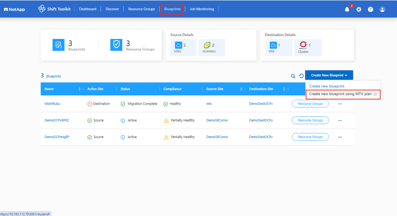

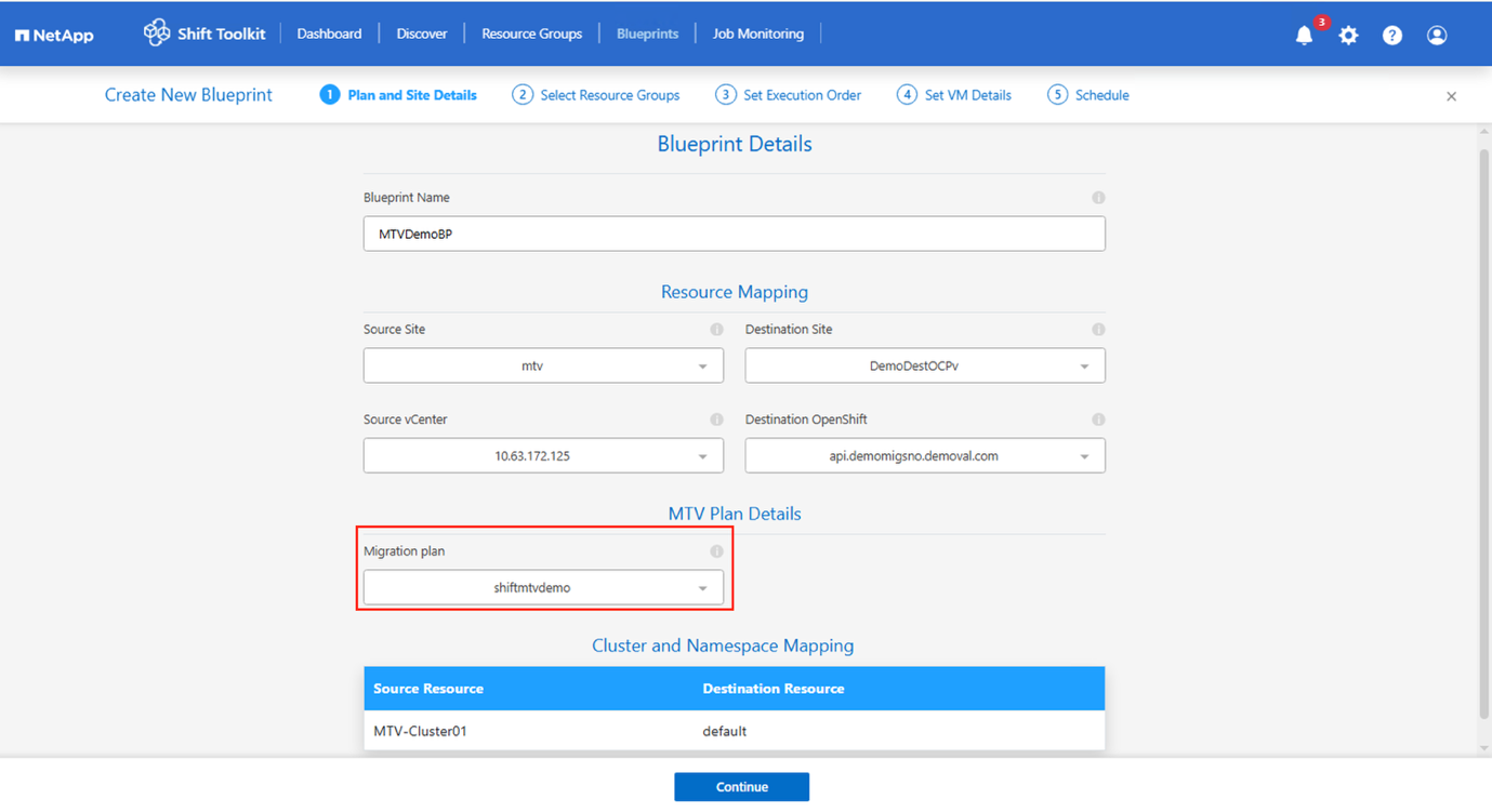

  3. ブループリントへ移動し、新しいブループリントを作成します。
    • 前の手順を完了したら、「ブループリント」に移動し、「MTV プランを使用して新しいブループリントを作成」を選択します。
      メモ Shift Toolkit の標準ワークフローとは異なり、MTV プランベースの移行を使用する場合は、リソース グループを手動で作成する必要はありません。Shift Toolkit は、移行計画 YAML に基づいてリソース グループを自動的に生成し、必要なマッピングを適用します。
    例を表示
    MTVプランを使用して設計図を作成する
  4. 宛先と移行プランを選択します。
    • 宛先サイトと対応する OpenShift エンドポイントを選択します。その後、移行する VM を含む、指定されたクラスターから取得した移行プランを選択します。
      例を表示
      設計図の詳細

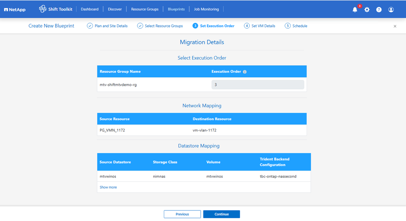

  5. リソース グループとマッピングはすべて、移行計画 yaml に基づいて自動構成されます。
    例を表示
    移行の詳細

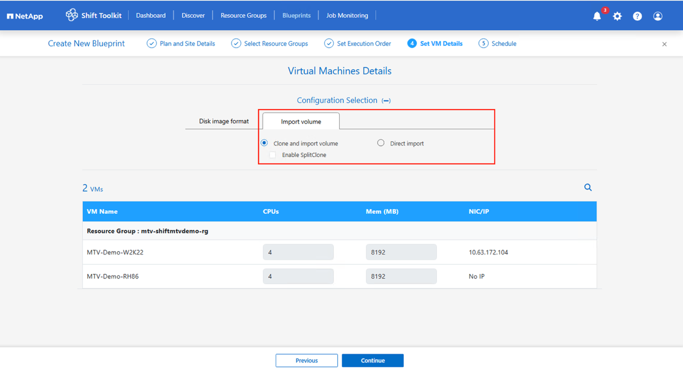

  6. PVC インポート オプションを選択します。デフォルトでは、ボリュームの複製とインポートの設定になっています。
    メモ クローンを作成せずにボリュームを直接インポートすることもできます。
    例を表示
    VM の詳細

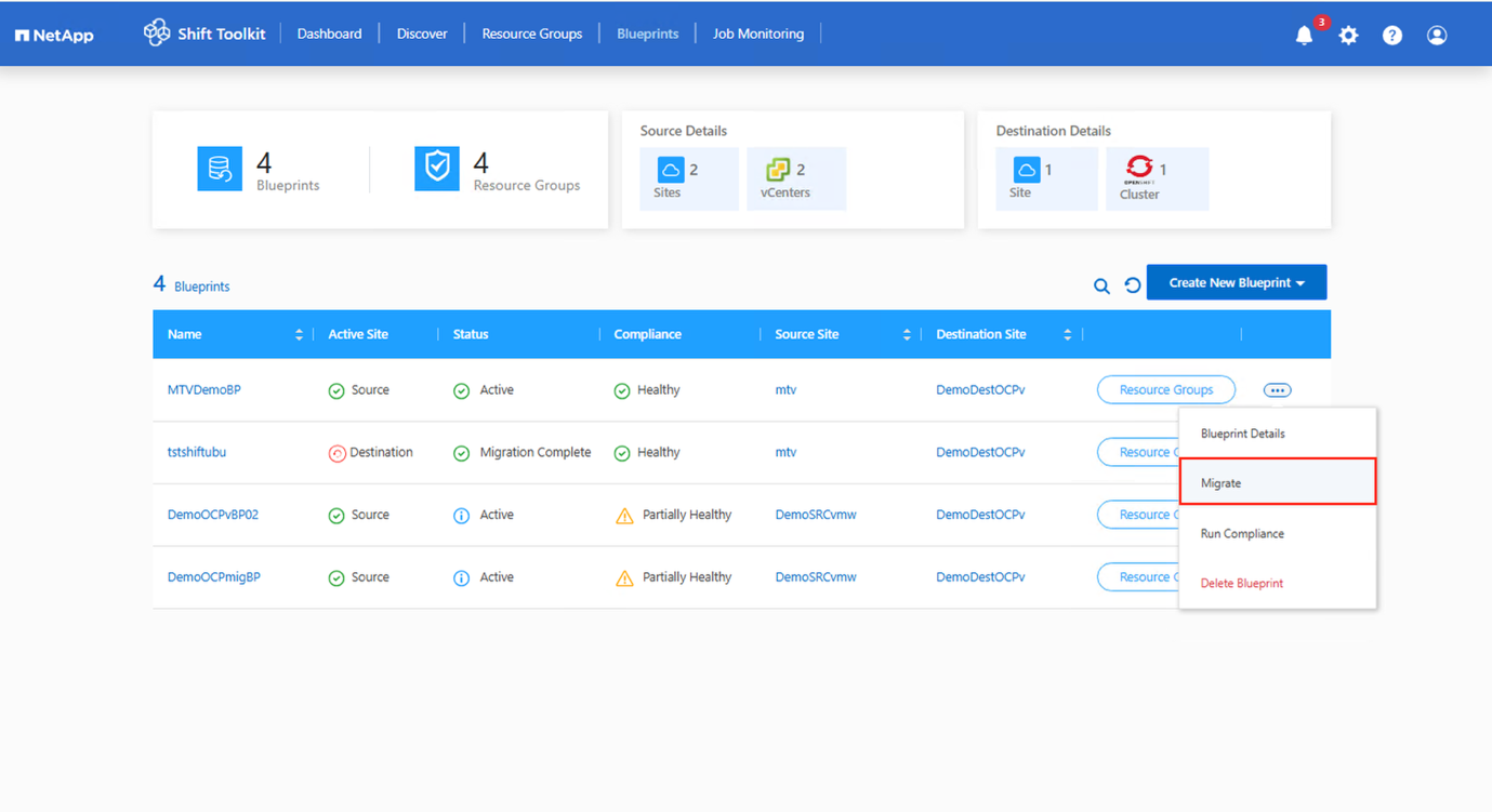

  1. ブループリントに対して移行をクリックして、移行をトリガーします。
    メモ 移行をトリガーする前に、VM の電源をオフにする必要があります。MTV は、VM ターゲットの電源状態属性に基づいて VM を起動します。
    例を表示
    移行をトリガーする

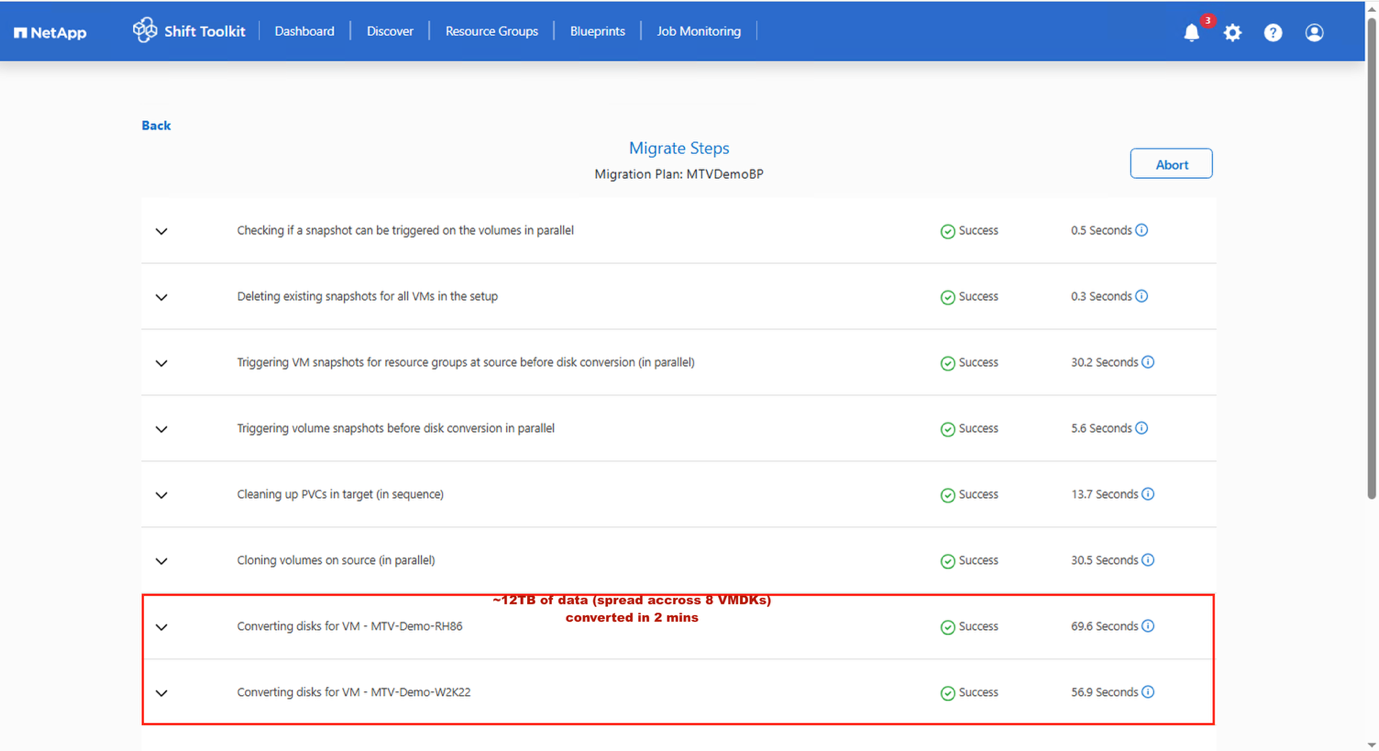

  2. Shift ツールキットは、ディスク形式を変換し、PVC をインポートし、OpenShift API を使用して VM を作成するワークフロー ステップを実行します。
    例を表示
    移行手順

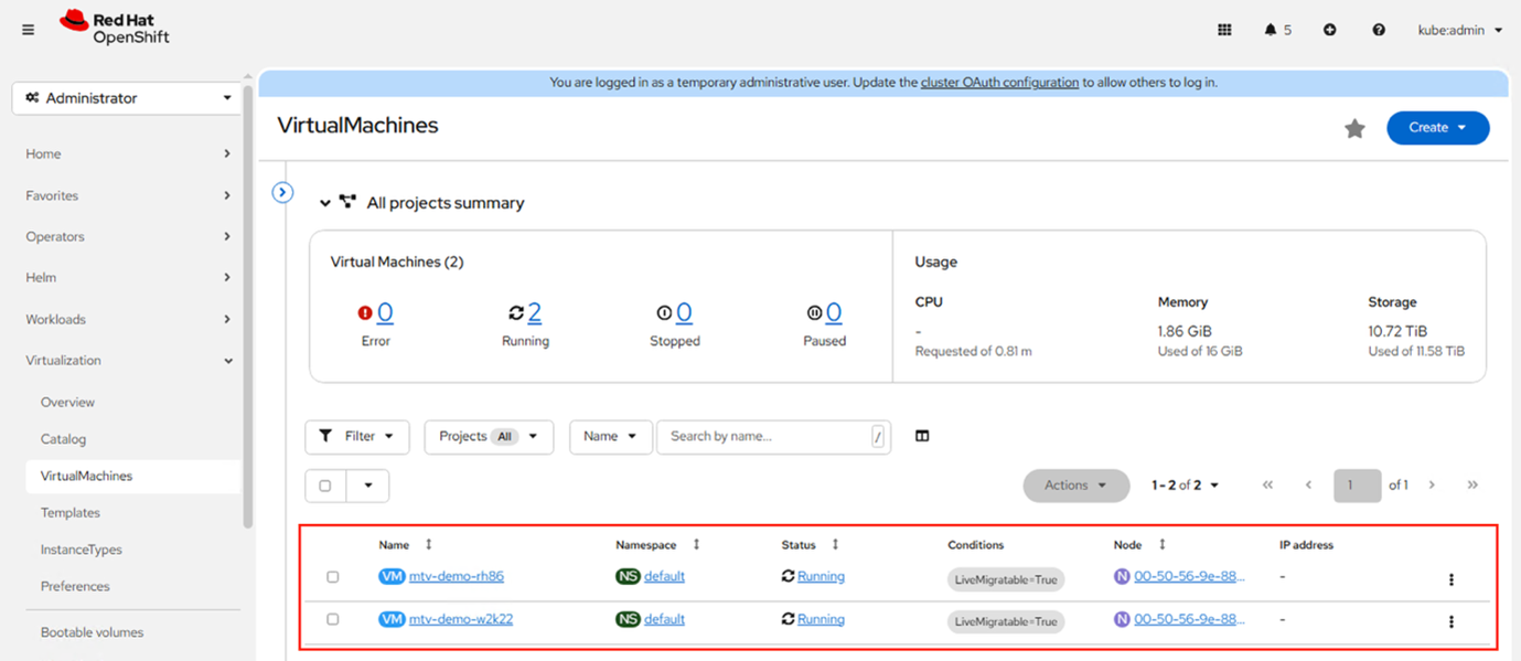

  4. すべての VM が移行されると、移行コントローラは移行計画のステータスを「完了」に更新します。移行後も各ソース VM の元の電源状態は保持されます。
    例を表示
    MTV完了状況

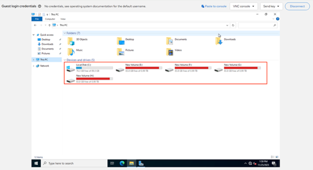

    例を表示

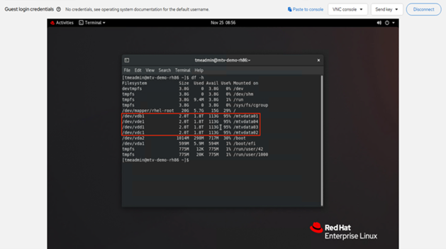

    移行後の Windows VM
    移行後の Linux VM
    メモ これは、Shift ツールキットと MTV が移行を非常に速いスピードで簡素化することを示しています。この例では、合計 12 TB の 2 つの VM が移行されました。全体のプロセスは約8〜10分で完了しました。
