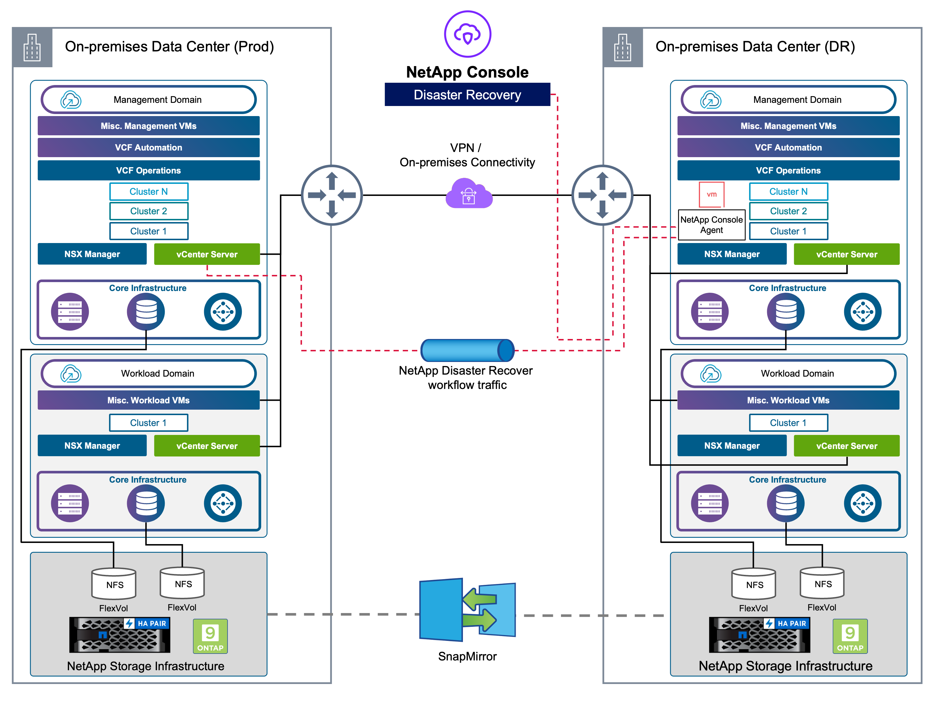

運用サイトから災害復旧 (DR) サイトへのブロックレベルのレプリケーションは、サイトの停止やランサムウェア攻撃などのデータ破損イベントからワークロードを保護するための、回復力がありコスト効率に優れた戦略を提供します。 NetApp SnapMirrorレプリケーションにより、オンプレミスのONTAPシステムで実行されている VMware VCF 9 ワークロード ドメイン (NFS または VMFS データストアを使用) を、VMware も導入されている指定されたリカバリ データセンターにあるセカンダリONTAPシステムにレプリケートできるようになります。
詳細については、以下を参照してください。"NetApp Disaster Recoveryドキュメント" 。
このセクションでは、オンプレミスの VMware 仮想マシンの DR を確立するためのNetApp Disaster Recoveryの構成について説明します。
セットアップには以下が含まれます:
  • NetApp Consoleアカウントを作成し、エージェントを展開します。
  • VMware vCenter とONTAPストレージ間の通信を容易にするために、管理下のシステムのNetApp ConsoleにONTAPアレイを追加します。
  • SnapMirrorを使用してサイト間のレプリケーションを構成します。
  • フェイルオーバーの準備を検証するためのリカバリ プランを設定およびテストします。
NetApp Consoleに統合されたNetApp Disaster Recoveryにより、組織はオンプレミスの VMware vCenter およびONTAPストレージ システムをシームレスに検出できるようになります。検出されると、管理者はリソース グループを定義し、災害復旧計画を作成し、適切なリソースに関連付け、フェールオーバーおよびフェールバック操作を開始またはテストできます。NetApp SnapMirror は、効率的なブロックレベルのレプリケーションを提供し、増分更新を通じて DR サイトが実稼働環境と同期された状態を維持できるようにします。これにより、最短 5 分でリカバリポイント目標 (RPO) を実現できます。
NetApp Disaster Recovery は、中断を伴わない災害復旧テストもサポートします。ONTAP のFlexCloneテクノロジーを活用して、実稼働ワークロードに影響を与えたり追加のストレージ コストが発生したりすることなく、最新の複製されたスナップショットから NFS データストアのスペース効率の高い一時コピーを作成します。テスト後、環境は簡単に解体でき、複製されたデータの整合性が維持されます。
実際のフェイルオーバーが発生した場合、 NetApp Consoleはリカバリ プロセスを調整し、ユーザーの介入を最小限に抑えて、指定された DR サイトで保護された仮想マシンを自動的に起動します。プライマリ サイトが復元されると、サービスはSnapMirror関係を元に戻し、すべての変更を元のサイトに複製して、スムーズで制御されたフェイルバックを可能にします。
これらすべての機能は、従来の災害復旧ソリューションに比べて大幅に低いコストで提供されます。

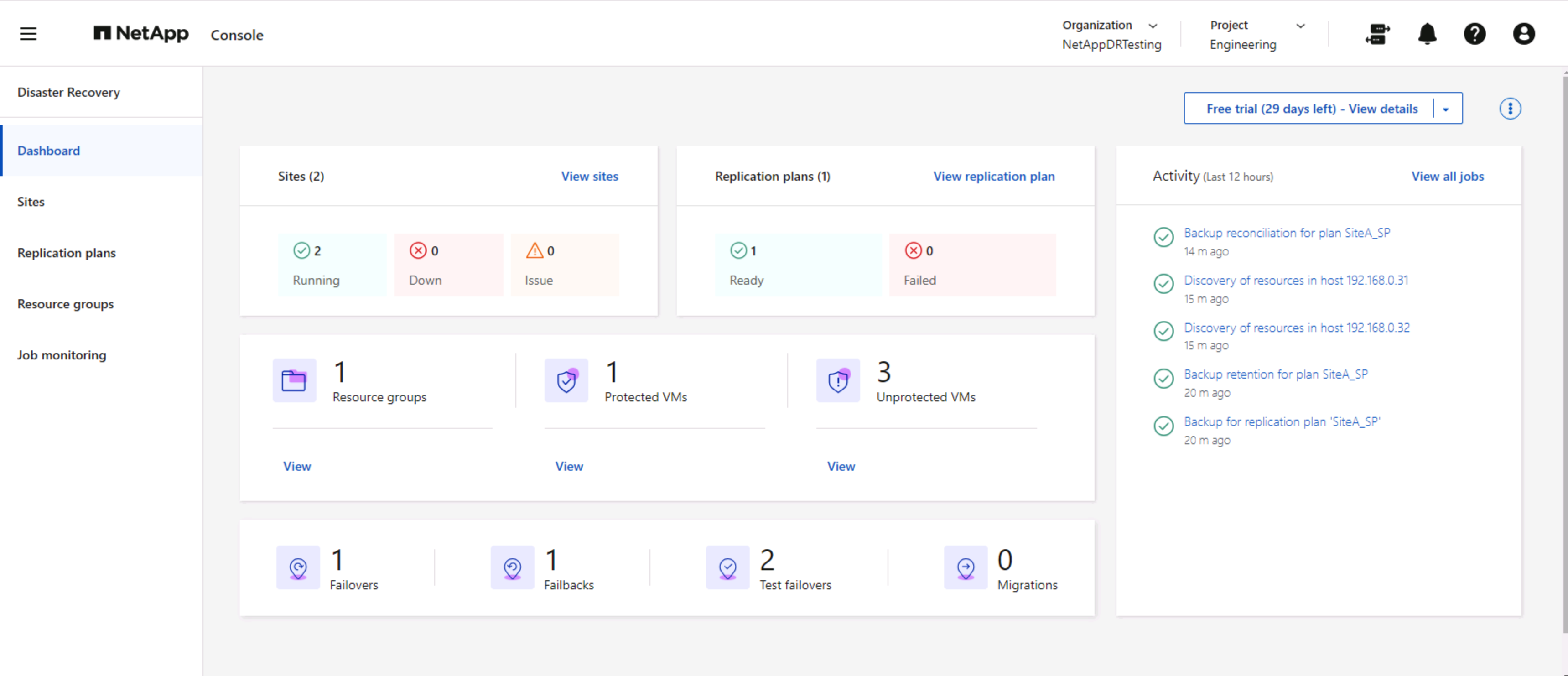

開始

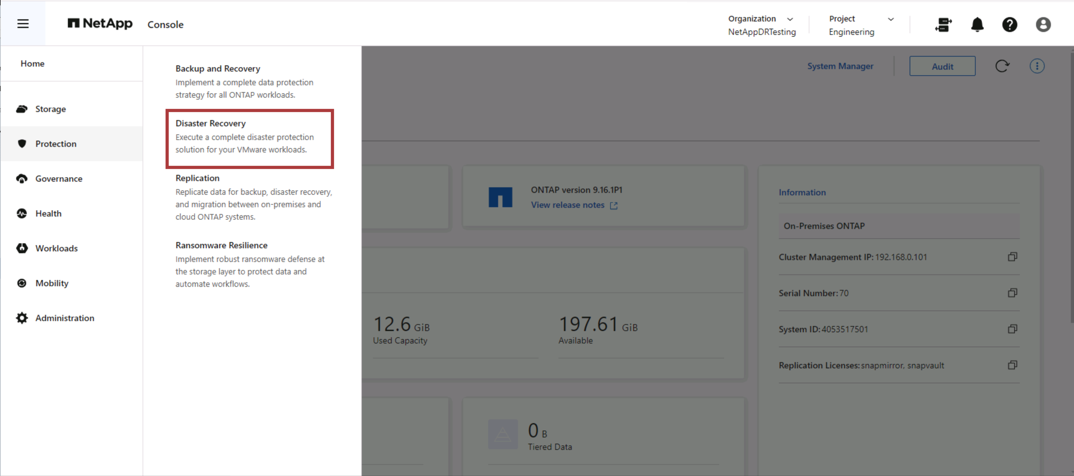

NetApp Disaster Recoveryを開始するには、 NetApp Consoleを使用してサービスにアクセスします。
  1. NetApp Consoleにログインします。
  2. NetApp Consoleの左側のナビゲーションから、[保護] > [災害復旧] を選択します。
  3. NetApp Disaster Recoveryダッシュボードが表示されます。

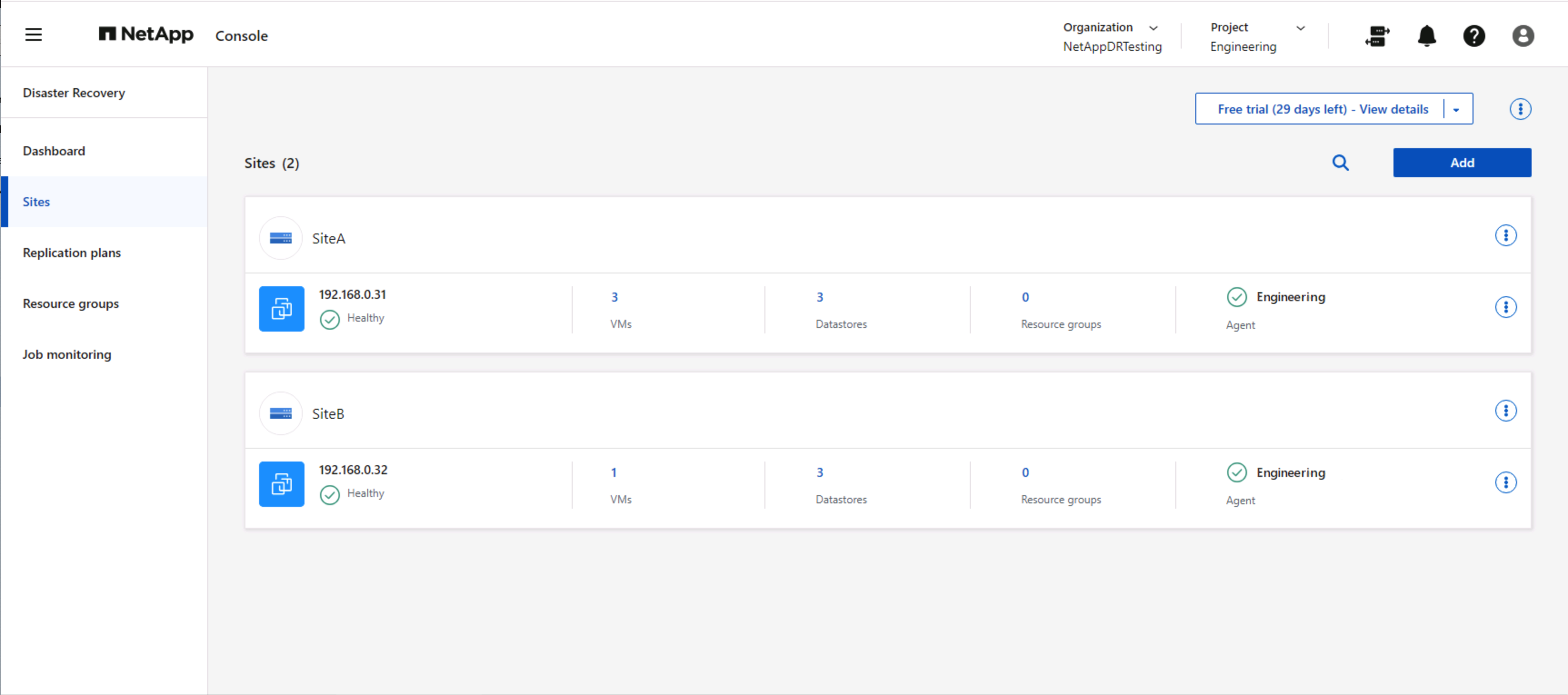

災害復旧の準備の最初のステップは、ソース vCenter とストレージ リソースを検出し、 NetApp Disaster Recoveryに追加することです。

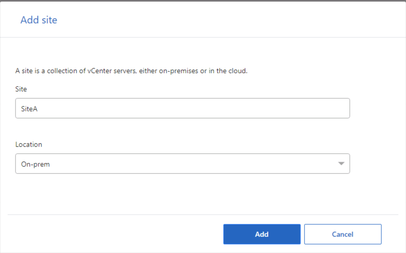

NetApp Consoleを開き、左側のナビゲーションから [保護] > [災害復旧] を選択します。[サイト] を選択し、[追加] を選択します。新しいソース サイトの名前とその場所を入力します。手順を繰り返して、宛先サイトと場所を追加します。
NetApp Disaster Recovery詳細ダッシュボード
次のプラットフォームを追加します。
  • ソースワークロードドメインvCenter
  • 宛先ワークロード ドメイン vCenter。
vCenter が追加されると、自動検出がトリガーされます。

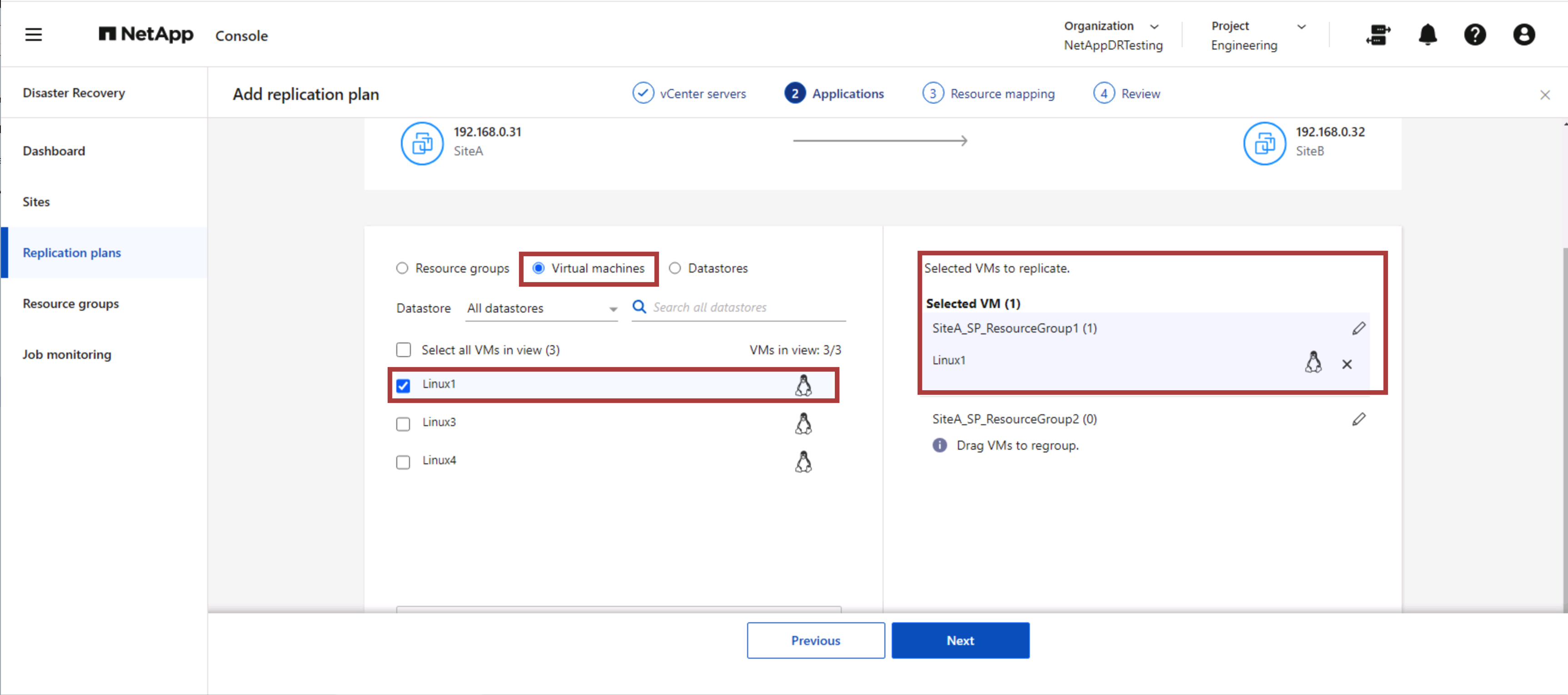

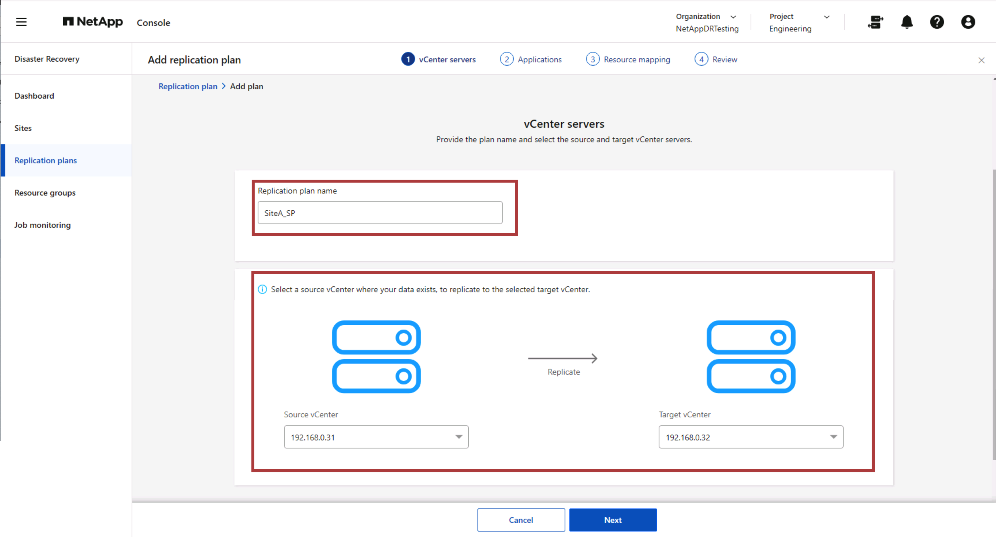

サイトを追加したら、ソースと宛先の vCenter プラットフォームを選択してレプリケーション プランを構成し、プランに含めるリソース グループ、アプリケーションの復元方法と電源投入方法のグループ化、およびクラスタとネットワークのマッピングを選択します。リカバリ プランを定義するには、[レプリケーション プラン] タブに移動し、[追加] をクリックします。
このステップでは、VM をリソース グループにグループ化できます。NetApp Disaster Recoveryリソース グループを使用すると、依存する VM のセットを、リカバリ時に実行できるブート順序とブート遅延を含む論理グループにグループ化できます。リソース グループは、レプリケーション プランの作成中、または左側のナビゲーションの [リソース グループ] タブを使用して作成できます。
まず、レプリケーション プランに名前を付け、ソース vCenter と宛先 vCenter を選択します。
NetApp Disaster Recoveryターゲット vCenter
次のステップでは、リソース グループ、仮想マシン、またはデータストアを使用してレプリケーション プランを作成するかどうかを選択します。既存のリソース グループを選択し、リソース グループが作成されていない場合は、ウィザードがリカバリ目標に基づいて必要な仮想マシンをグループ化します (基本的には機能リソース グループを作成します)。これは、アプリケーション仮想マシンを復元する操作シーケンスを定義するのにも役立ちます。
NetApp Disaster Recoveryで保護するVMを選択
メモ リソース グループでは、ドラッグ アンド ドロップ機能を使用してブート順序を設定できます。これを使用すると、リカバリプロセス中に VM の電源がオンになる順序を簡単に変更できます。

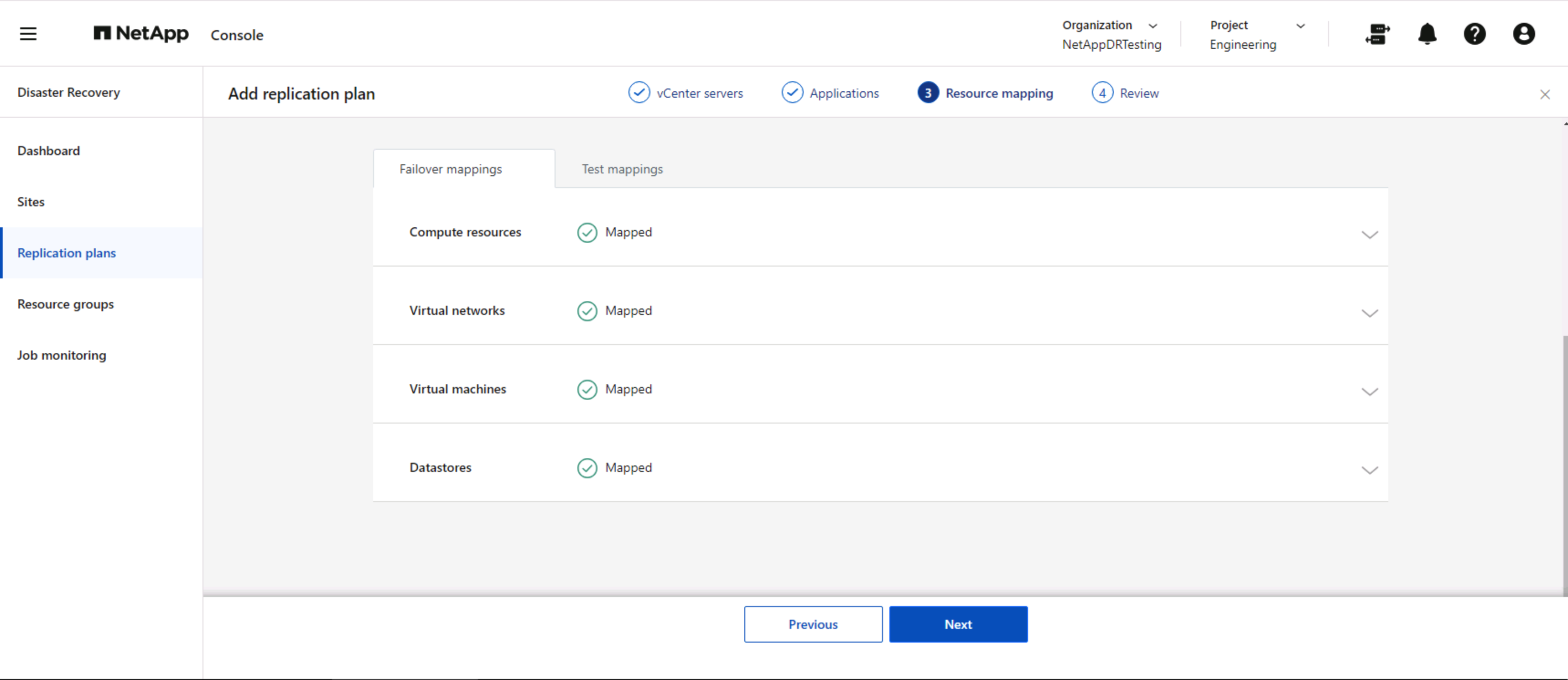

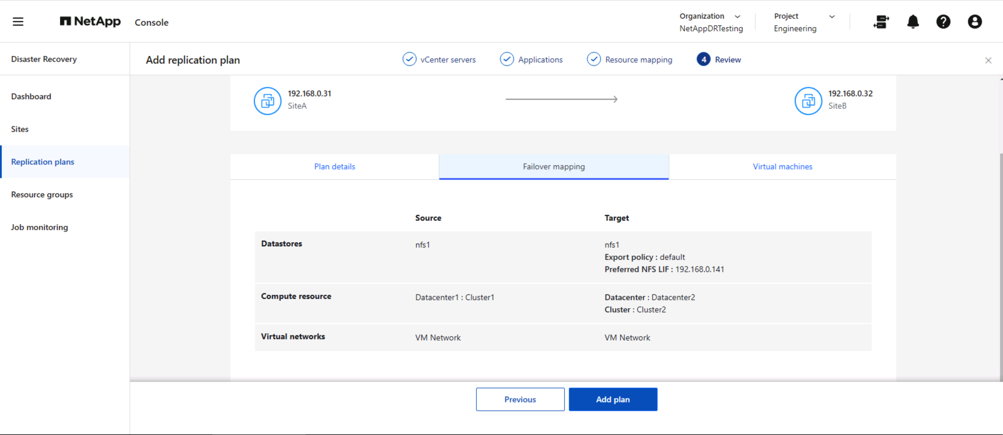

レプリケーション プランを使用してリソース グループを作成したら、次の手順では、災害発生時に仮想マシンとアプリケーションを回復するためのマッピングを作成します。このステップでは、ソース環境のリソースを宛先にどのようにマップするかを指定します。これには、コンピューティング リソース、仮想ネットワーク、IP カスタマイズ、事前スクリプトと事後スクリプト、ブート遅延、アプリケーションの一貫性などが含まれます。詳細については、"レプリケーションプランを作成する" 。前提条件で述べたように、 SnapMirrorレプリケーションは事前に構成することも、レプリケーション プランの作成時に指定された RPO と保持数を使用して DRaaS で構成することもできます。
注: デフォルトでは、テスト操作とフェイルオーバー操作の両方に同じマッピング パラメータが使用されます。テスト環境に異なるマッピングを設定するには、「フェイルオーバーとテスト マッピングに同じマッピングを使用する」チェックボックスをオフにした後、テスト マッピング オプションを選択します。リソース マッピングが完了したら、[次へ] をクリックします。
NetApp災害リソース マッピング
完了したら、作成されたマッピングを確認し、「プランの追加」をクリックします。
NetApp Disaster Recoveryリソース マッピングのレビュー
メモ 異なるボリュームおよび SVM からの VM をレプリケーション プランに含めることができます。VM の配置 (同じボリューム上、同じ SVM 内の別のボリューム上、異なる SVM 上の別のボリューム上など) に応じて、 NetApp Disaster Recovery は整合性グループ スナップショットを作成します。

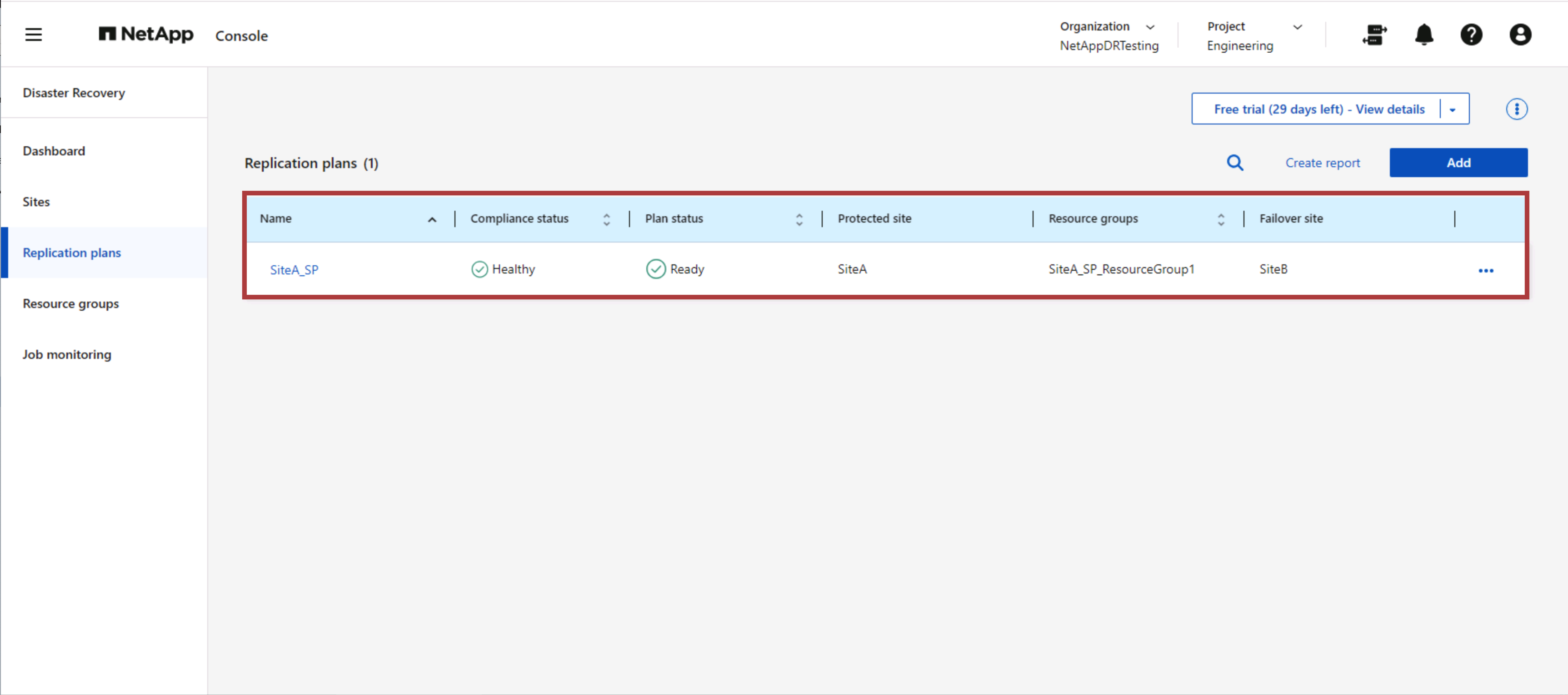

NetApp Disaster Recoveryレプリケーション プラン
計画が作成されるとすぐに、一連の検証がトリガーされ、選択に応じてSnapMirrorレプリケーションとスケジュールが構成されます。

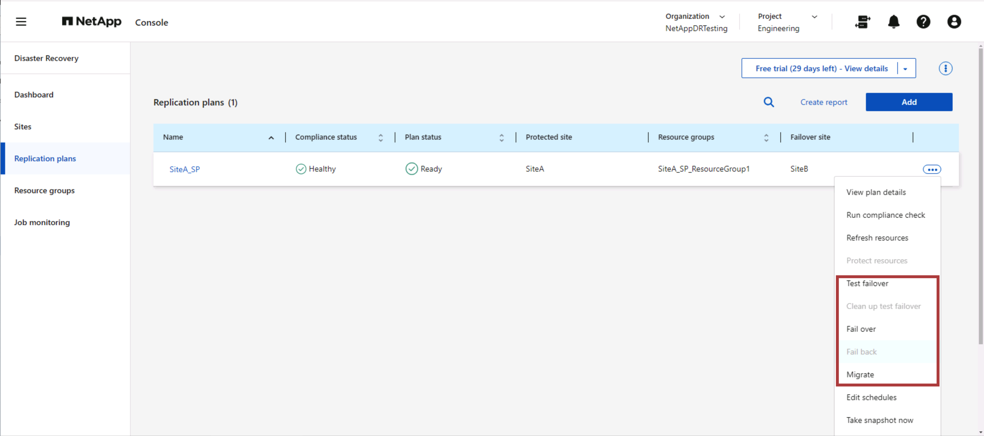

NetApp Disaster Recoveryレプリケーションプランのアクション

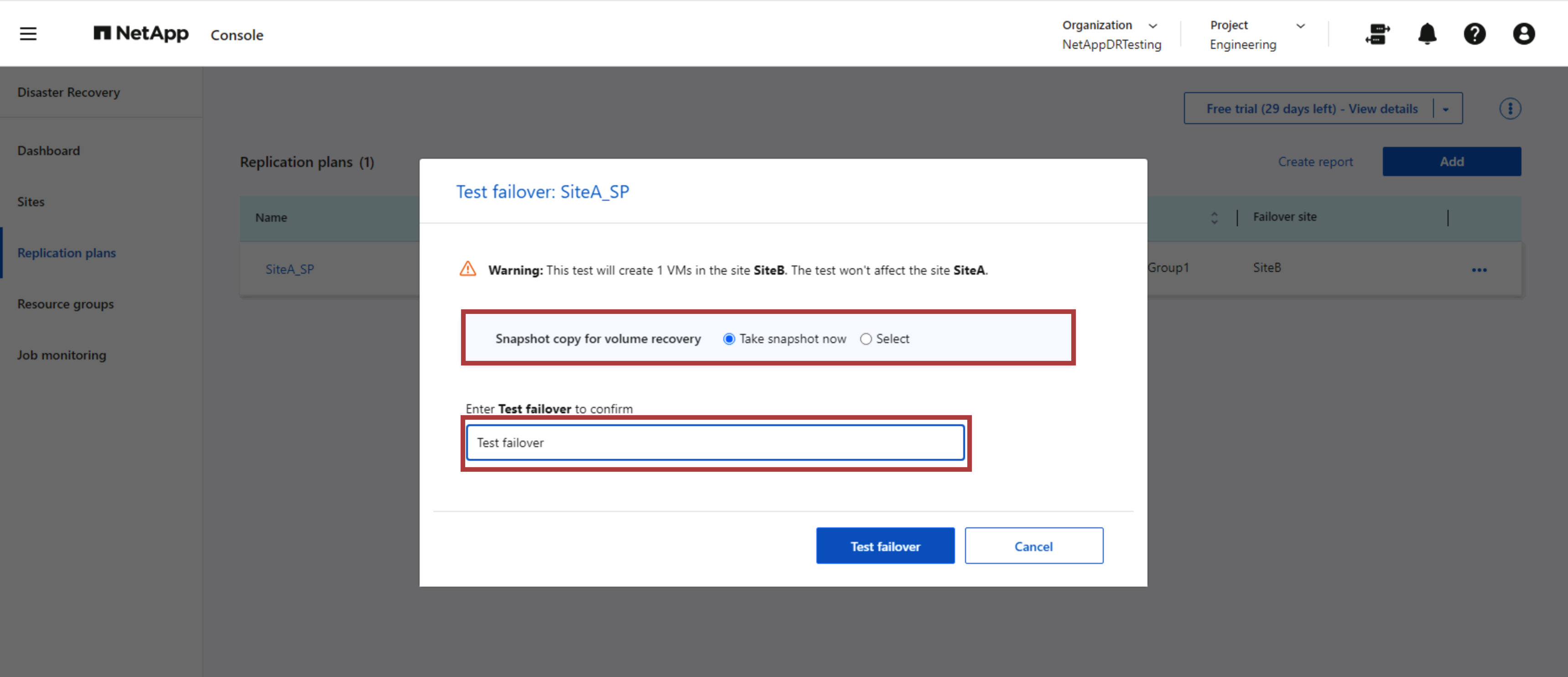

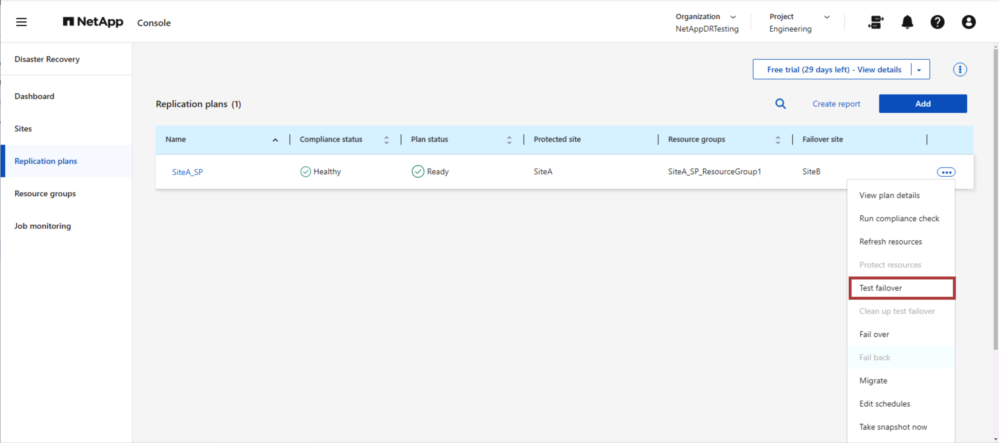

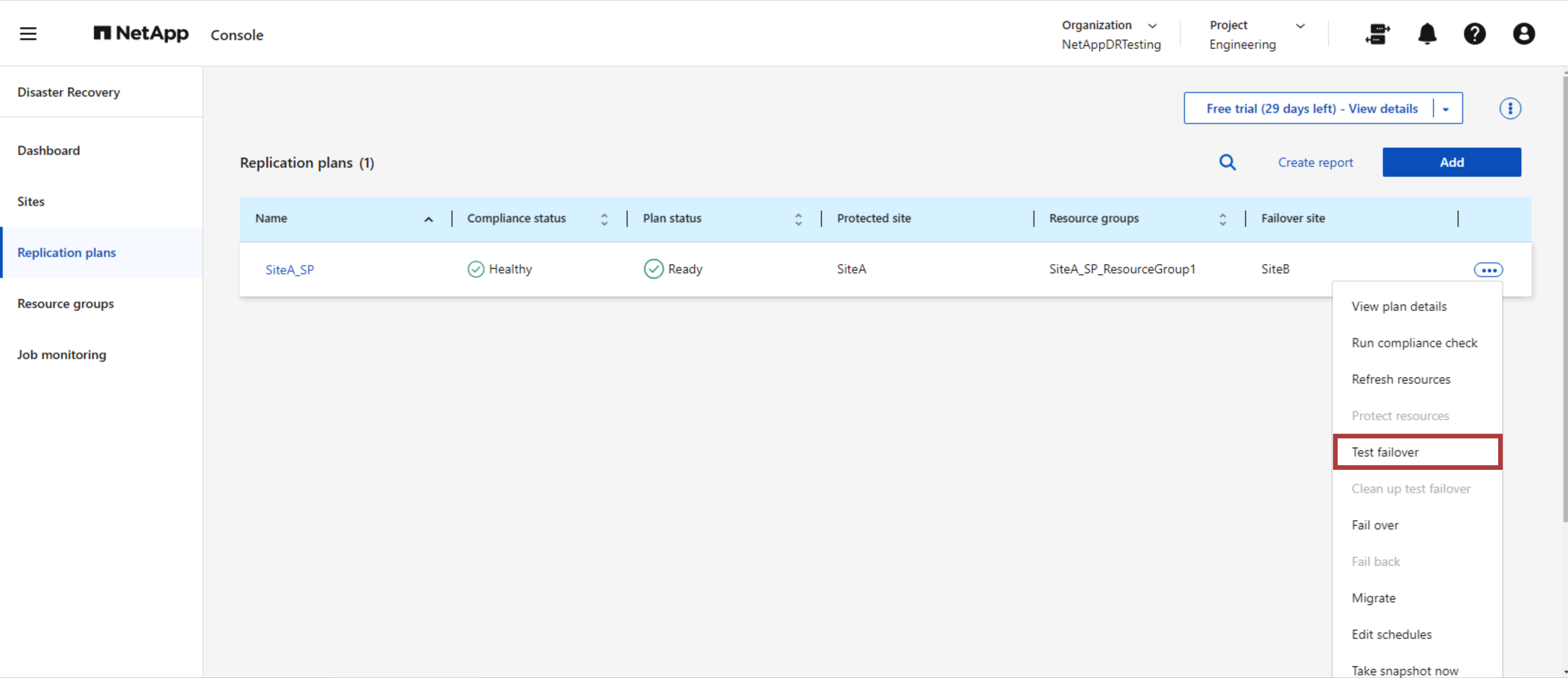

テストフェイルオーバー
NetApp Disaster Recoveryのテスト フェイルオーバーは、VMware 管理者が実稼働環境を中断することなくリカバリ プランを完全に検証できるようにする運用手順です。
NetApp Disaster Recoveryレプリケーション プランのテスト フェイルオーバー
NetApp Disaster Recovery には、テスト フェイルオーバー操作のオプション機能としてスナップショットを選択する機能が組み込まれています。この機能により、VMware 管理者は、環境内で最近行われた変更が宛先サイトに複製され、テスト中に存在していることを確認できます。このような変更には、VM ゲスト オペレーティング システムへのパッチが含まれます。
NetApp Disaster Recoveryレプリケーション プランのテスト フェイルオーバーの確認

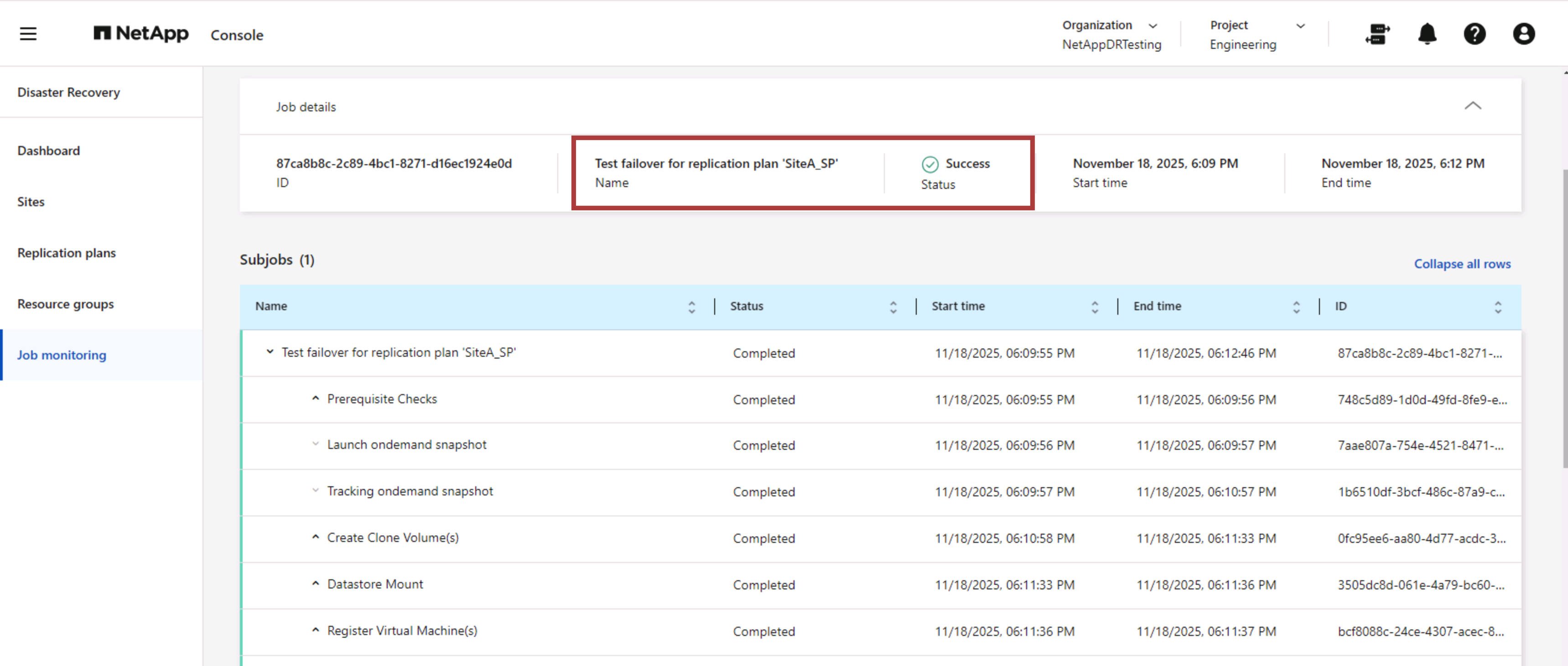

VMware 管理者がテスト フェイルオーバー操作を実行すると、 NetApp Disaster Recovery次のタスクが自動化されます。
  • SnapMirror関係をトリガーして、本番サイトで行われた最近の変更を宛先サイトのストレージに反映します。
  • DR ストレージ アレイ上のFlexVolボリュームのNetApp FlexCloneボリュームを作成します。
  • FlexCloneボリューム内のデータストアを DR サイトの ESXi ホストに接続します。
  • マッピング中に指定されたテスト ネットワークに VM ネットワーク アダプターを接続します。
  • DR サイトのネットワークの定義に従って、VM ゲスト オペレーティング システムのネットワーク設定を再構成します。
  • レプリケーション プランに保存されているカスタム コマンドを実行します。
  • レプリケーション プランで定義された順序で VM の電源をオンにします。
NetApp Disaster Recoveryレプリケーション プランのテスト フェイルオーバー結果

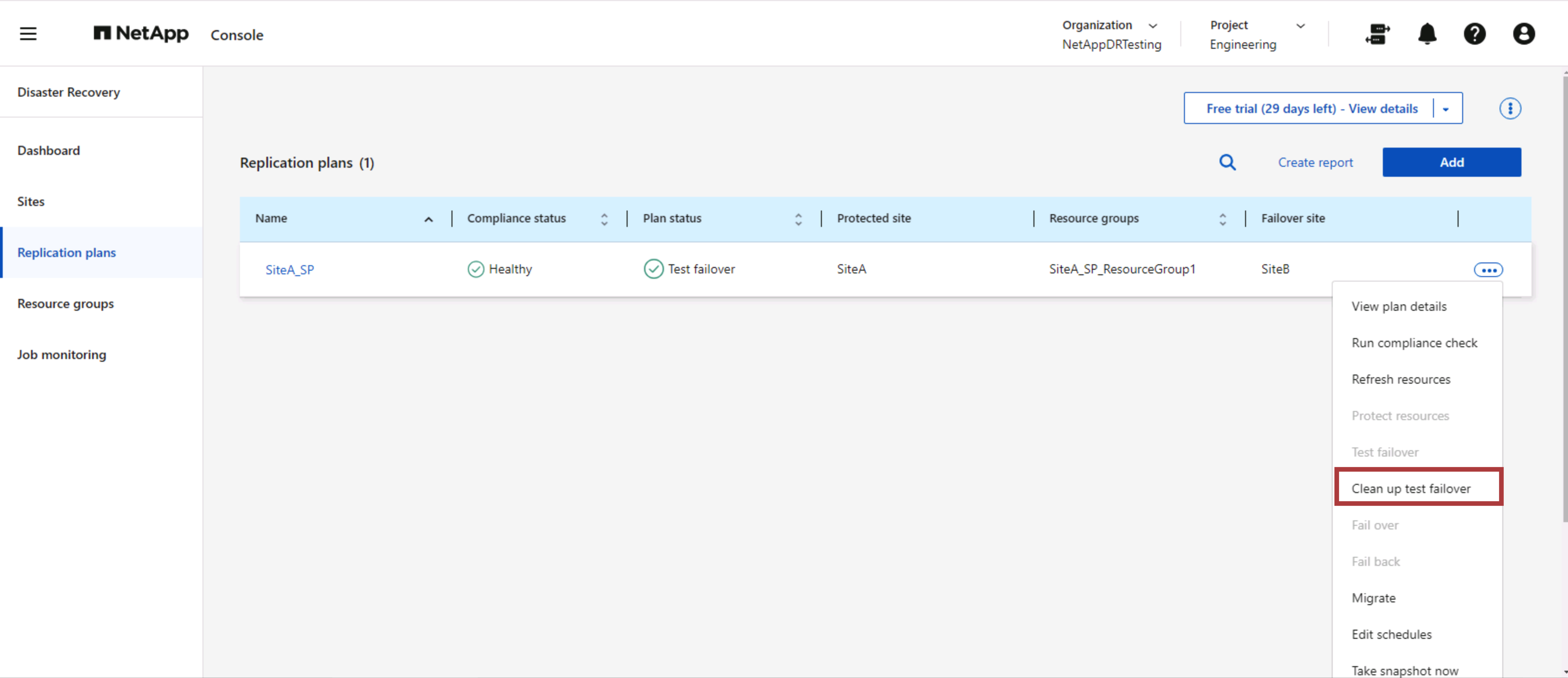

クリーンアップフェイルオーバーテスト操作
クリーンアップ フェイルオーバー テスト操作は、レプリケーション プラン テストが完了し、VMware 管理者がクリーンアップ プロンプトに応答した後に実行されます。
NetApp Disaster Recoveryレプリケーション プランのテスト フェイルオーバーのクリーンアップ
このアクションにより、仮想マシン (VM) とレプリケーション プランのステータスが準備完了状態にリセットされます。VMware 管理者がリカバリ操作を実行すると、 NetApp Disaster Recovery は次のプロセスを完了します。
  1. テストに使用されたFlexCloneコピー内の回復された各 VM の電源をオフにします。
  2. テスト中に回復された VM を表示するために使用されたFlexCloneボリュームを削除します。

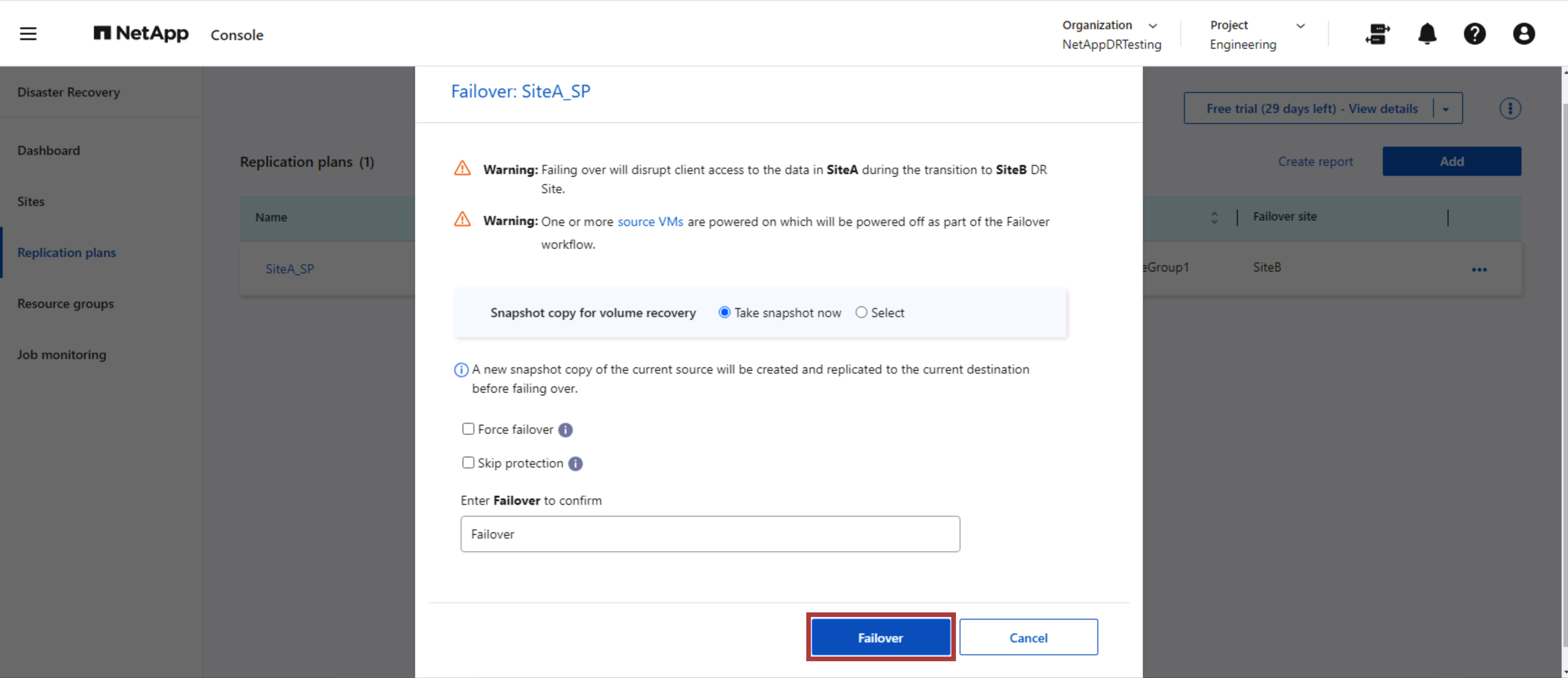

計画的な移行とフェイルオーバー
NetApp Disaster Recovery には、実際のフェイルオーバーを実行するための 2 つの方法 (計画移行とフェイルオーバー) があります。最初の方法である計画移行では、VM のシャットダウンとストレージ レプリケーションの同期をプロセスに組み込んで、VM を回復するか、効率的に移行先サイトに移動します。計画された移行にはソース サイトへのアクセスが必要です。2 番目の方法であるフェールオーバーは、計画済み/計画外のフェールオーバーであり、完了できた最後のストレージ レプリケーション間隔から宛先サイトで VM が回復されます。ソリューションに設計された RPO に応じて、DR シナリオではある程度のデータ損失が予想されます。
NetApp Disaster Recoveryレプリケーション プランのフェイルオーバー アクション
NetApp Disaster Recoveryレプリケーション プランのフェイルオーバー アクションの確認
VMware 管理者がフェイルオーバー操作を実行すると、 NetApp Disaster Recovery次のタスクが自動化されます。
  • NetApp SnapMirror関係を解除してフェイルオーバーします。
  • 複製されたデータストアを DR サイトの ESXi ホストに接続します。
  • VM ネットワーク アダプターを適切な宛先サイト ネットワークに接続します。
  • 宛先サイトのネットワークの定義に従って、VM ゲスト オペレーティング システムのネットワーク設定を再構成します。
  • レプリケーション プランに保存されているカスタム コマンド (存在する場合) を実行します。

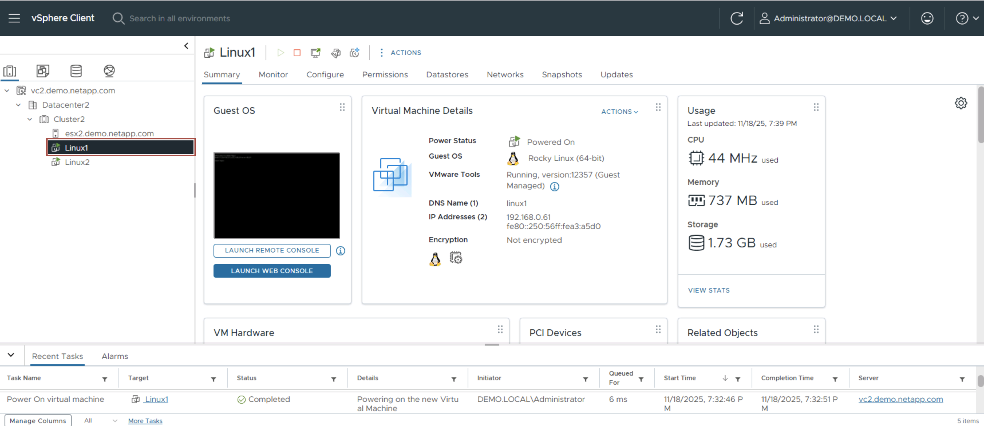

vSphere Client - VMの電源がオン

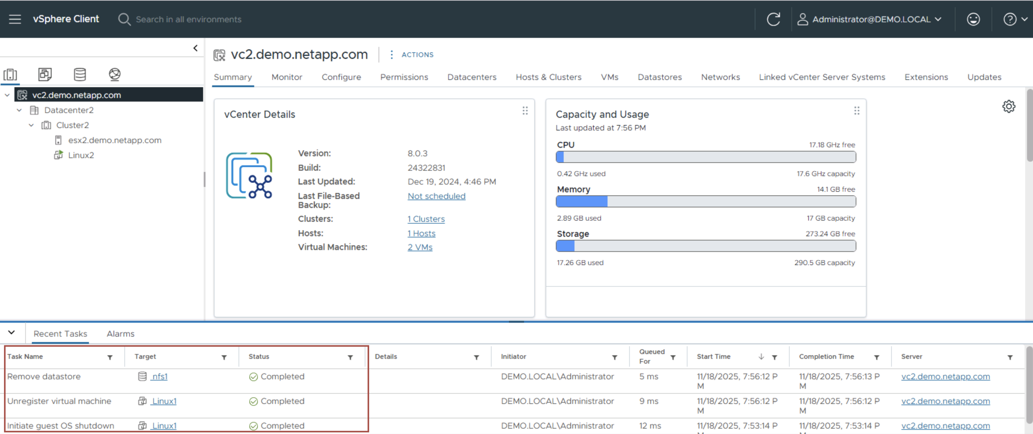

  • 仮想マシンの電源をオフにして登録を解除すると、宛先サイトのボリュームがマウント解除されます。
    vSphere Client - 最近のタスク
  • 元のソースのSnapMirror関係を解除して、読み取り/書き込み可能にします。
  • レプリケーションを元に戻すには、 SnapMirror関係を再同期します。
  • ソースにボリュームをマウントし、ソース仮想マシンをパワーオンして登録します。

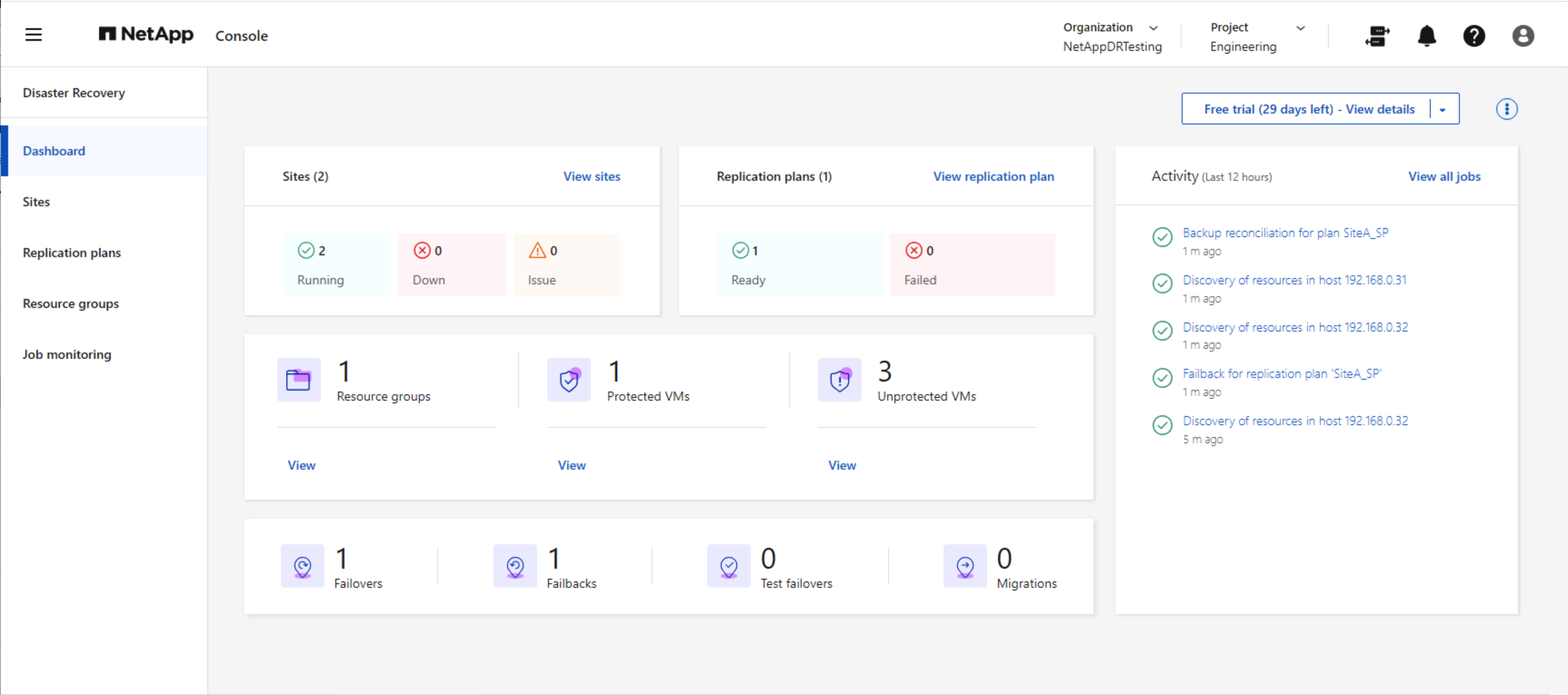

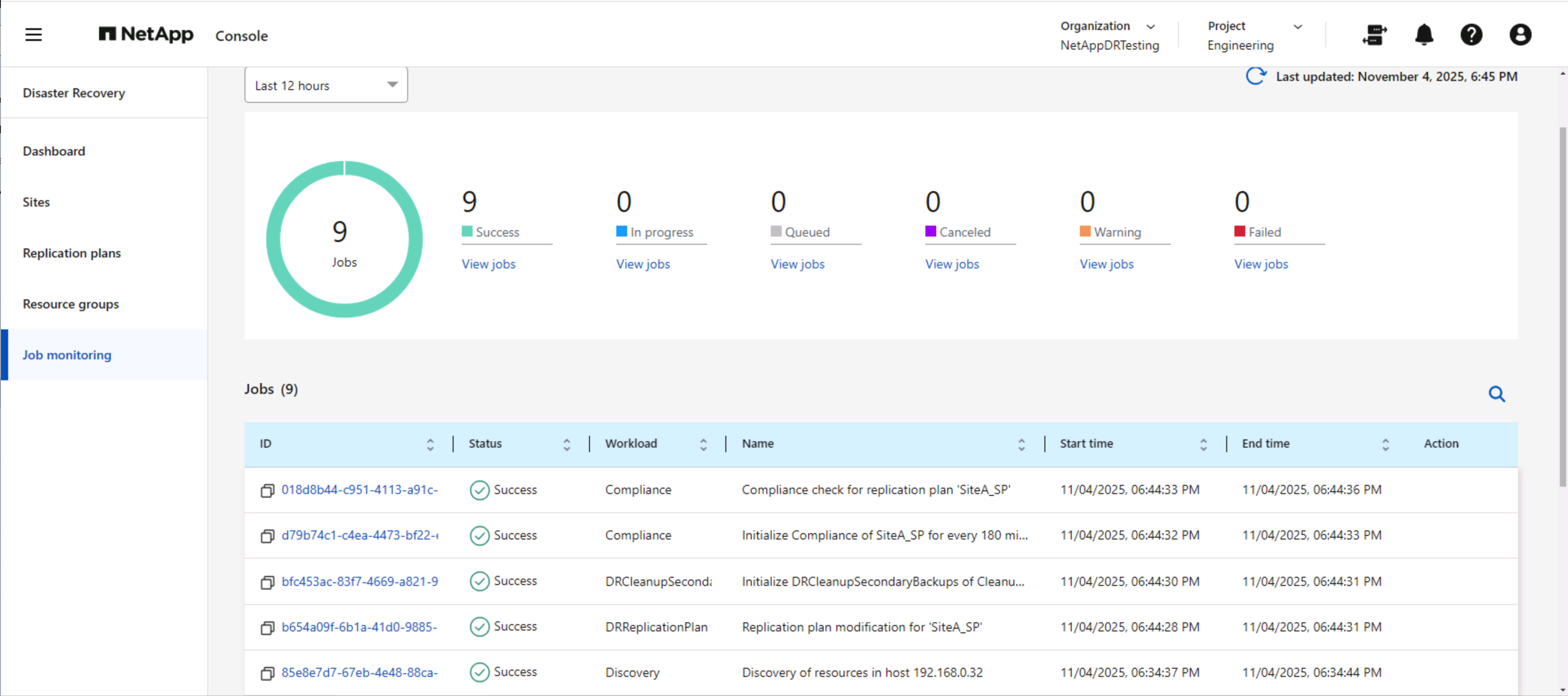

監視とダッシュボード
NetApp Disaster RecoveryまたはONTAP CLI から、適切なデータストア ボリュームのレプリケーションのヘルス ステータスを監視し、ジョブ監視を介してフェイルオーバーまたはテスト フェイルオーバーのステータスを追跡できます。
NetApp Disaster Recoveryジョブの監視
メモ ジョブが現在進行中またはキューに入っており、それを停止したい場合は、キャンセルするオプションがあります。
NetApp Disaster Recoveryダッシュボードを使用すると、ディザスタ リカバリ サイトとレプリケーション プランのステータスを確実に評価できます。これにより、管理者は正常なサイトやプラン、切断されたサイトやプラン、または機能低下したサイトやプランを迅速に特定できます。
NetApp Disaster Recovery のダッシュボードが更新されました
