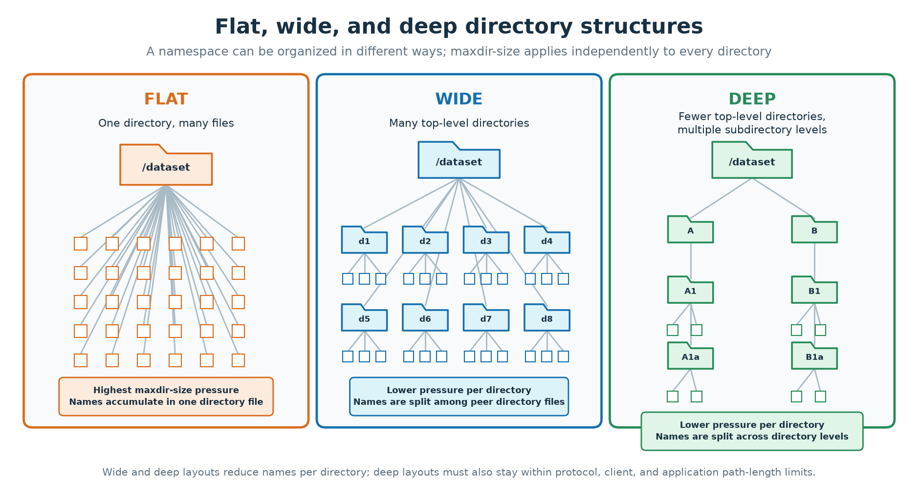

シャーディングされたディレクトリ構造を推奨します
名前空間のレイアウトには、一般的に3種類あります。
  • フラット: 1つまたは少数のディレクトリに、同じ階層に多数のファイルが含まれています。
  • ワイド: 多数のトップレベルディレクトリがファイルを分割します。
  • Deep: 最上位ディレクトリの数が少ないほど、サブディレクトリのレベルが複数になります。
フラットな名前空間と、1つのディレクトリに多数のファイルがある場合を比較した図
アプリケーションが広範囲または深い階層構造を利用できる場合は、可能な限り、数百万もの名前を単一のフラットなディレクトリレベルに配置することは避けてください。フラットレイアウトはメモリとCPUの処理を集中させ、大量 GETATTR、 READDIR、検索、および削除操作時のレイテンシを増加させる可能性があります。FlexGroupボリュームでは、大きなフラットディレクトリはリモートエントリをさらに生成し、FlexVolでの同じ表示名数の場合よりも早くディレクトリファイルが上限に近づく可能性があります maxdir-size。
FlexGroupボリュームは一般的に、1つの大きなフラットなディレクトリよりも、多数の小さなディレクトリで構成する方がうまく機能します。約2MiB以下のディレクトリは、単純なスキャンパスに留まります。ONTAP 9.2以降では、より大きなディレクトリが自動的にインデックス化されるため、ターゲットを絞った検索が容易になります。インデックス作成によって、非常に大きなディレクトリがシャーディングされた階層構造と同等になるわけではありません。列挙、ワイルドカードスキャン、および単一ディレクトリ作成時のシリアル化は依然として適用されます。ONTAPは、親ディレクトリへのファイルのローカル性を優先しながら、FlexGroupの子ディレクトリをリモートに配置することができ、これによりそれらのファイルのリモートレイテンシを低減します。
ファイルを階層構造に分散させるということは、ディレクトリ数を増やし、各ディレクトリ内のファイル数を減らすことを意味します。
