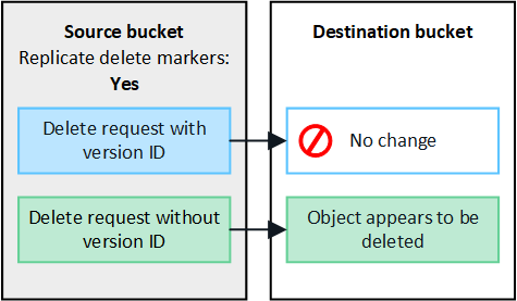

S3 クライアントが、クロスグリッド レプリケーションが有効になっているバケットからオブジェクトを削除すると、 StorageGRID は次のように削除要求を宛先に複製するかどうかを決定します。
  • 削除リクエストにバージョン ID が含まれている場合、そのオブジェクト バージョンはソース グリッドから完全に削除されます。ただし、 StorageGRID はバージョン ID を含む削除要求を複製しないため、同じオブジェクト バージョンは宛先から削除されません。
  • 削除リクエストにバージョン ID が含まれていない場合、 StorageGRID は、バケットのクロスグリッド レプリケーションの設定に基づいて、オプションで削除マーカーを複製できます。
    • 削除マーカーを複製することを選択した場合 (デフォルト)、削除マーカーがソース バケットに追加され、宛先バケットに複製されます。実際には、オブジェクトは両方のグリッドで削除されたように見えます。
    • 削除マーカーを複製しないことを選択した場合、削除マーカーはソースバケットに追加されますが、宛先バケットには複製されません。実際には、ソース グリッドで削除されたオブジェクトは、宛先グリッドでは削除されません。
図では、*削除マーカーの複製*が*はい*に設定されています。"クロスグリッドレプリケーションが有効になりました" 。バージョン ID を含むソース バケットの削除リクエストでは、宛先バケットからオブジェクトは削除されません。バージョン ID を含まないソース バケットの削除リクエストは、宛先バケット内のオブジェクトを削除するように表示されます。
両方のグリッドで複製クライアントの削除を示す画像
メモ グリッド間でオブジェクトの削除を同期させたい場合は、対応する"S3ライフサイクル構成"両方のグリッドのバケットに対して。
