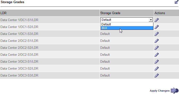

  3. ストレージ ノードに新しいストレージ グレードを割り当てます。
    1. LDRリストでストレージノードを見つけて、*編集*アイコンを選択します。編集アイコン 。
    2. リストから適切な保管グレードを選択します。
      保管グレードページ
    メモ 特定のストレージ ノードにストレージ グレードを 1 回だけ割り当てます。障害から回復したストレージ ノードは、以前に割り当てられたストレージ グレードを維持します。 ILM ポリシーがアクティブ化された後は、この割り当てを変更しないでください。割り当てが変更されると、データは新しいストレージ グレードに基づいて保存されます。
    1. *変更を適用*を選択します。
