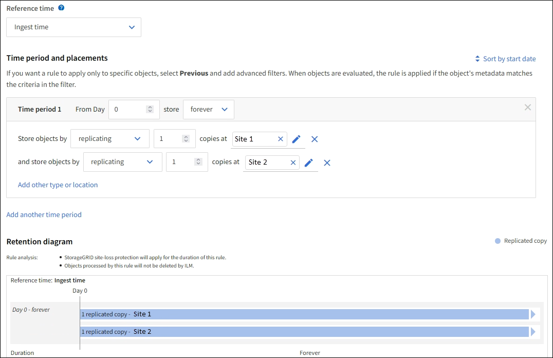

例1のILMルール1: オブジェクトデータを2つのサイトにコピーする
この例の ILM ルールは、オブジェクト データを 2 つのサイトのストレージ プールにコピーします。
ルールの定義 値の例
ワンサイトストレージプール
それぞれ Site 1 と Site 2 という名前の異なるサイトを含む 2 つのストレージ プール。
ルール名
2つのコピー、2つのサイト
基準時間
取り込み時間
配置
0 日目から永久的に、複製されたコピーをサイト 1 に 1 つ、複製されたコピーをサイト 2 に 1 つ保存します。
保持図のルール分析セクションには次のように記載されています。
  • このルールの期間中、 StorageGRIDサイト損失保護が適用されます。
  • このルールによって処理されるオブジェクトは ILM によって削除されません。
