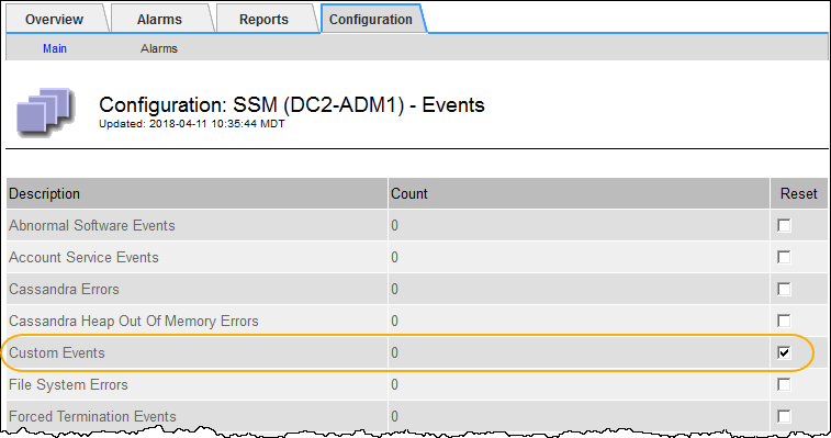

カスタムイベントのカウントをゼロにリセットします
カスタム イベントのカウンターのみをリセットする場合は、[サポート] メニューの [グリッド トポロジ] ページを使用する必要があります。
カウンターをリセットすると、次のイベントによってアラームがトリガーされます。対照的に、アラームを確認すると、次のしきい値レベルに達した場合にのみそのアラームが再度トリガーされます。
手順
  1. サポート > ツール > グリッド トポロジ を選択します。
  2. grid node > SSM > イベント > 構成 > メイン を選択します。
  3. カスタム イベントの [リセット] チェックボックスを選択します。
    SSM > イベント > 構成 > メインのスクリーンショット
  4. *変更を適用*を選択します。
