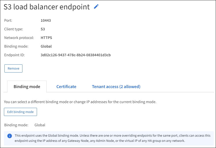

ロードバランサーのエンドポイントを表示および編集する
既存のロードバランサーエンドポイントの詳細(セキュリティ保護されたエンドポイントの証明書メタデータを含む)を表示できます。エンドポイントの特定の設定を変更できます。
  • すべてのロードバランサーエンドポイントの基本情報を確認するには、ロードバランサーエンドポイントページの表を参照してください。
  • 証明書のメタデータを含む、特定のエンドポイントに関するすべての詳細を表示するには、表でエンドポイントの名前を選択してください。表示される情報は、エンドポイントの種類と設定方法によって異なります。
    ロードバランサーのエンドポイントの詳細
  • エンドポイントを編集するには、ロードバランサーのエンドポイントページにある「アクション」メニューを使用します。
    メモ 管理インターフェイス エンドポイントのポートを編集中に Grid Manager へのアクセスを失った場合は、URL とポートを更新してアクセスを回復してください。
    ヒント エンドポイントを編集した後、変更内容がすべてのノードに反映されるまで最大 15 分待つ必要がある場合があります。
