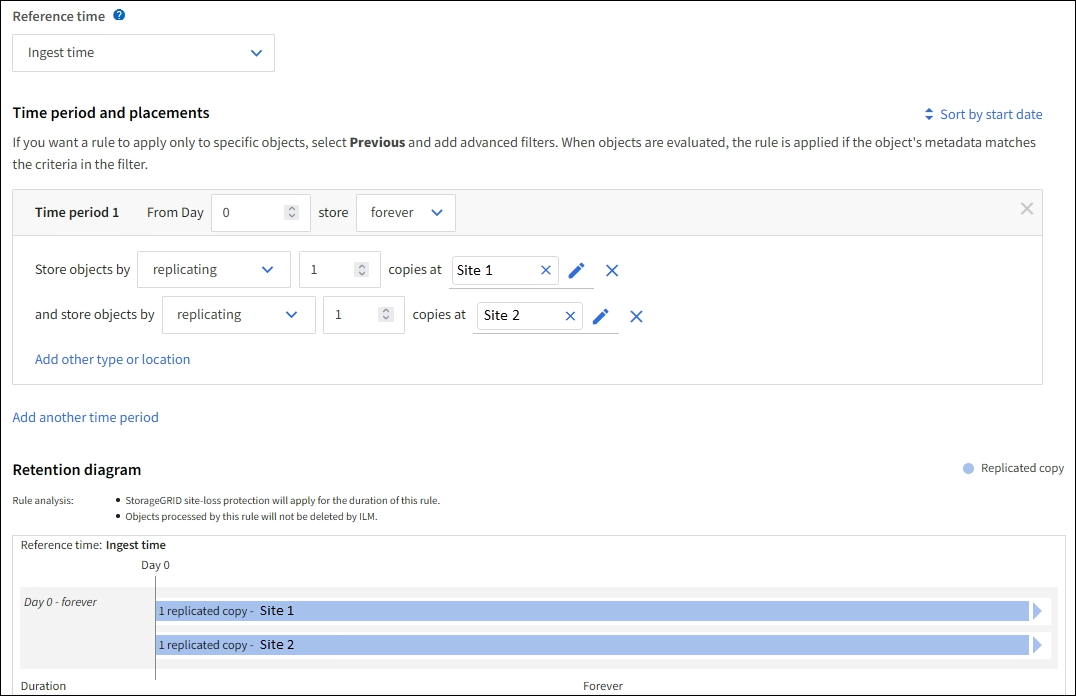

ILMルール1の例1:オブジェクトデータを2つのサイトにコピーする
このILMルールの例では、オブジェクトデータを2つのサイトのストレージプールにコピーします。
ルール定義 例の値
単一サイトのストレージプール
それぞれ異なるサイトを含む2つのストレージプールがあり、Site 1とSite 2という名前が付けられています。
ルール名
2つのコピー、2つのサイト
基準時間
取り込み時間
配置
0日目から永久に、複製コピーを1部サイト1に、複製コピーを1部サイト2に保管してください。
保持図のルール分析セクションには、次のように記載されています。
  • StorageGRID のサイト損失保護は、このルールの有効期間中に適用されます。
  • このルールによって処理されたオブジェクトは、ILMによって削除されません。
