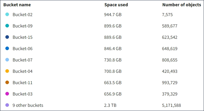

  • 棒グラフに対応するため、オブジェクトデータの総量と各バケットまたはコンテナ内のオブジェクト数を含む、最大のバケットまたはコンテナのリスト。
    テナントダッシュボードのバケット
    テナントに9個を超えるバケットまたはコンテナがある場合、それ以外のすべてのバケットまたはコンテナは、リストの一番下に1つの項目としてまとめられます。
