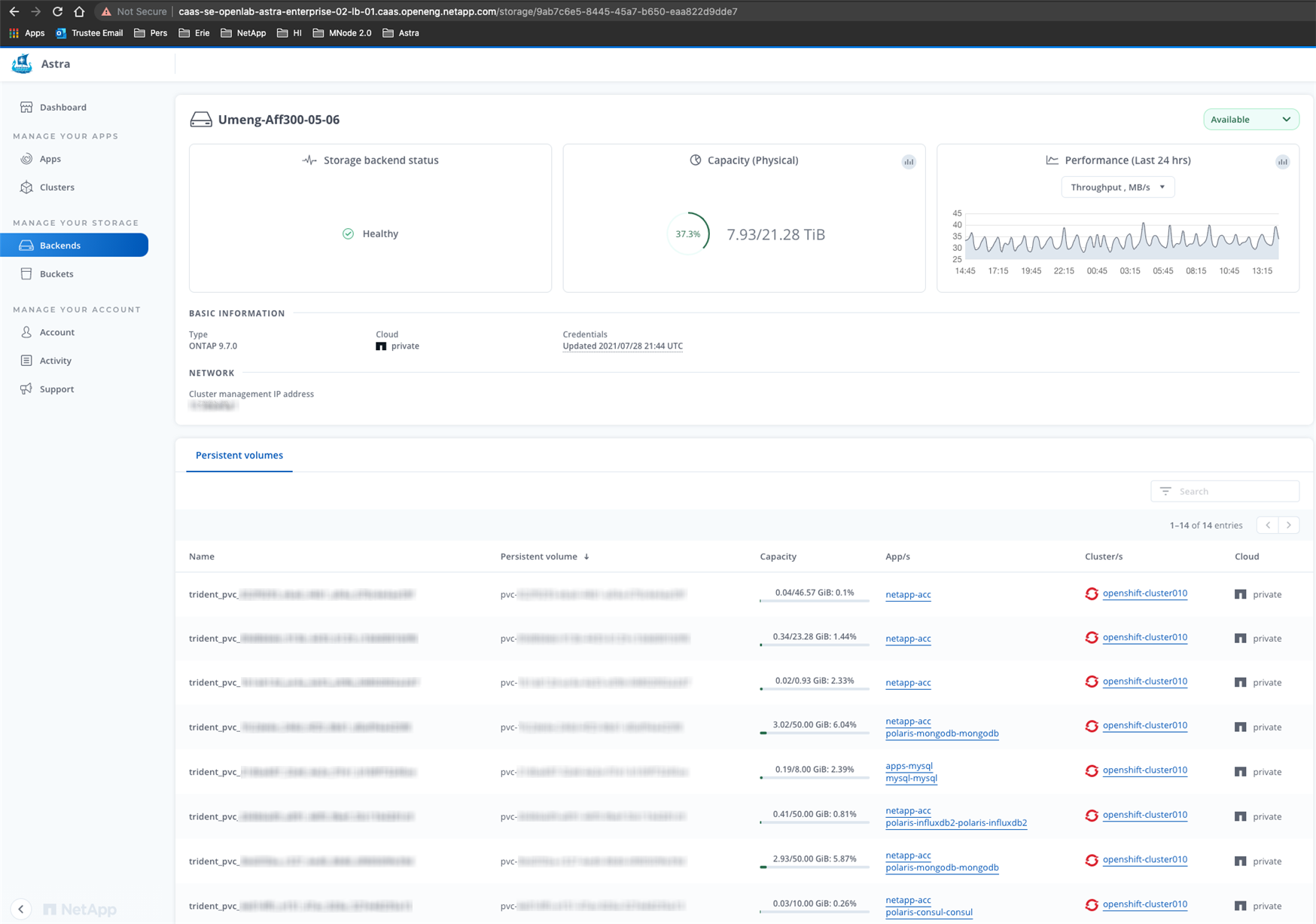

백엔드 옵션에서 스토리지 백엔드 세부 정보를 봅니다
백엔드 상태, 용량 및 성능(IOPS 처리량 및/또는 지연 시간)에 대한 정보를 봅니다.
Kubernetes 앱이 사용 중인 볼륨을 볼 수 있습니다. 볼륨은 선택한 스토리지 백엔드에 저장됩니다.
단계
  1. 왼쪽 탐색 영역에서 * backends * 를 선택합니다.
  2. 스토리지 백엔드를 선택합니다.
