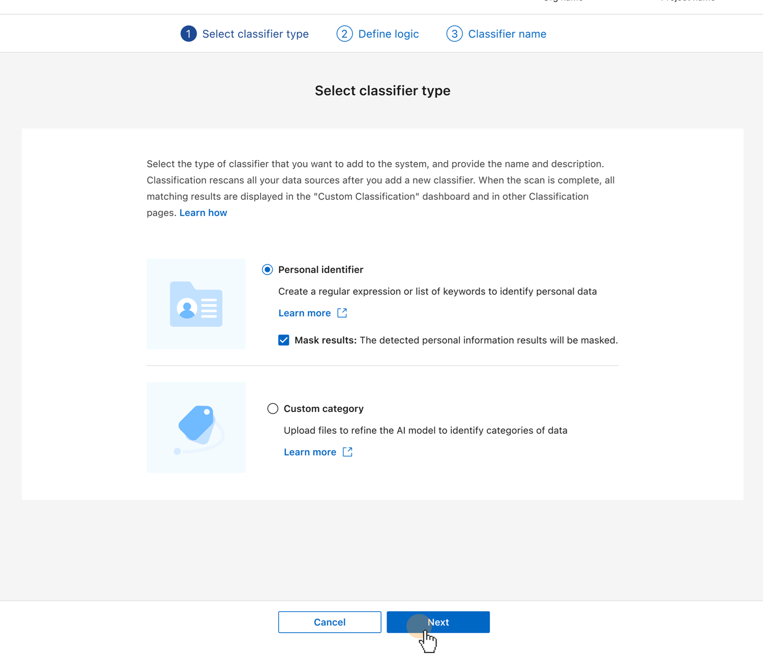

  1. 사용자 정의 분류 탭을 선택합니다. 사용자 지정 분류 페이지의 스크린샷
  2. 새 분류자 추가** 버튼을 선택합니다.
  3. 새 분류자의 이름 및 설명 을 추가합니다.
  4. 사용자 정의를 정규식으로 추가하려면 사용자 지정 정규식을 선택한 후 다음을 선택합니다.
  5. 데이터의 특정 정보를 검색하는 패턴을 추가합니다. 입력 구문을 확인하려면 Validate 를 선택합니다. 정규식을 만드는 대화 상자의 스크린샷
  6. 사용자 지정 분류를 생성하려면 완료 를 선택합니다.
