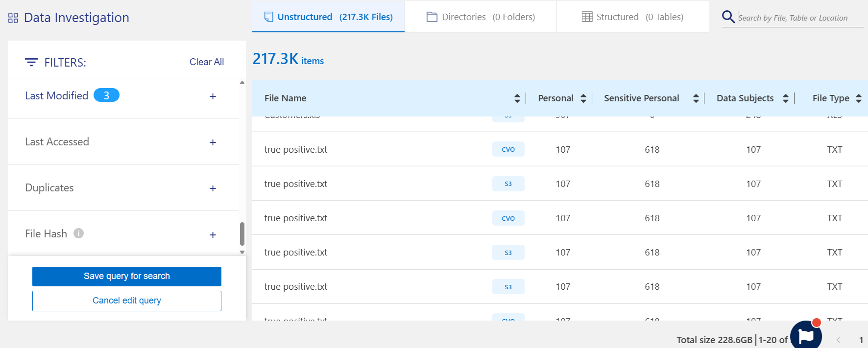

  2. 이름 및 설명 필드를 변경합니다. 이름 및 설명 필드만 변경하려면 * 검색 저장 * 을 선택합니다.
    저장된 검색에 대한 필터를 변경하려면 * 쿼리 편집 * 을 선택합니다.
    저장된 검색 편집 페이지의 쿼리 편집 단추 스크린샷
  3. 조사 페이지에서 쿼리를 편집합니다. 필터를 추가, 제거 또는 수정할 수 있습니다. 변경을 완료하려면 * 이 검색에 대한 쿼리 저장 * 을 선택합니다.
