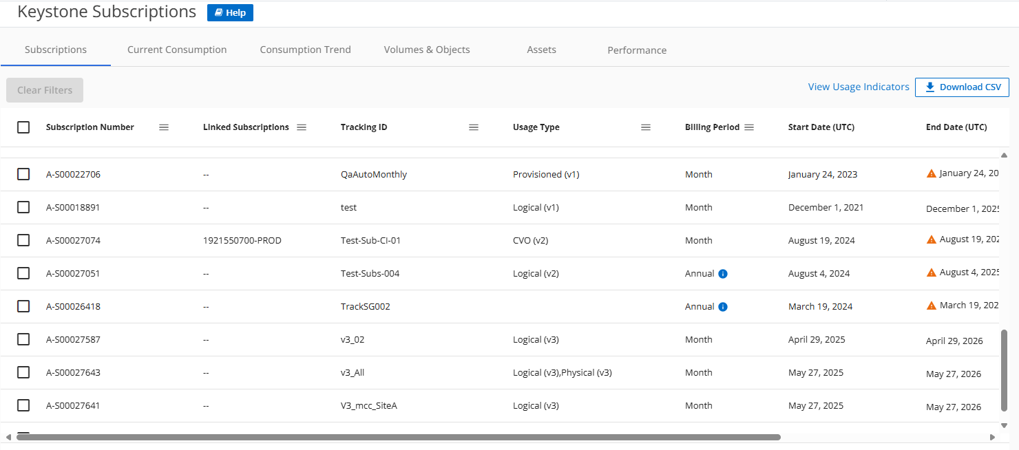

Digital Advisor
Digital Advisor 에서 구독을 보려면 다음 단계를 따르세요.
단계
  1. Digital Advisor 왼쪽 탐색 창에서 *일반 > Keystone 구독 > 구독*으로 이동합니다.
    여기에서 모든 구독을 볼 수 있으며, 각 구독에 대한 자세한 정보도 확인할 수 있습니다.
    구독 탭 이미지
    특정 필드와 열의 경우, 데이터에 대한 추가 정보를 제공하는 정보나 경고 아이콘, 도구 설명이 표시될 수 있습니다.
    • 구독 번호: NetApp 에서 할당한 Keystone 구독의 구독 번호입니다.
    • 연동된 구독: 기본 구독에 연결된 보조 구독이 있는 경우 이 열에는 기본 구독에 연결된 구독 번호가 표시됩니다.
    • 추적 ID: 구독 활성화 시 할당된 추적 ID입니다. 이는 각 구독 및 사이트에 대한 고유한 ID입니다.
      팁 고급 데이터 보호 추가 서비스에 가입한 경우, 가입 번호 옆의 툴팁을 클릭하여 MetroCluster 설정에서 파트너 가입의 추적 ID를 확인할 수 있습니다. MetroCluster 구성에서 파트너 가입별 세부 소비량을 보려면 "MetroCluster 구독 사용량 및 상태 보기"를 참조하세요.
    • 사용 유형: 여러 Keystone 버전을 구독했을 수 있습니다. 성과 서비스 수준에 대한 요금제 규칙은 구독 버전마다 다를 수 있습니다. 이 열의 값을 살펴보면 사용 유형이 프로비저닝된 사용량, 물리적 사용량 또는 논리적 사용량에 따라 청구되는지 알 수 있습니다. 버전 1에 대해 자세히 알아보려면 다음을 참조하세요. "Keystone 구독 서비스 | 버전 1 문서" .
    • 청구 기간: 구독의 청구 기간입니다.
    • 시작 날짜: 구독 시작 날짜입니다.
    • 종료일: 구독 종료일. 매달 자동으로 갱신되는 월별 청구 구독이 있는 경우 Month-on-month 종료 날짜 대신. 이 날짜를 기준으로 종료 예정인 구독이나 자동 갱신 정책이 적용된 구독에 대한 알림이 표시될 수 있습니다.
    • 사용 상태: 사용량이 구독 한도 내에 있는지, 아니면 초과하는지를 나타내는 사용량 지표를 표시합니다. 가장 높은 소비 기록을 보고 싶다면 이 열을 기준으로 목록을 정렬할 수 있습니다.
    • 상: 구독을 위해 이 아이콘을 클릭하면 해당 구독의 사용 세부 정보가 있는 현재 소비 탭이 열립니다.
    • 상: 이 아이콘을 클릭하면 소비 추세 탭이 열리고, 여기서 이 구독에 포함된 각 성능 서비스 수준에 대한 과거 사용 데이터를 볼 수 있습니다.
      각 구독의 사용 상태를 확인하려면 사용 지표를 참조하세요.
    회색 점 아이콘소비 없음: 성능 서비스 수준의 약정 용량에 대해 기록된 용량 사용량이 없습니다. 녹색 점 아이콘 정상: 소비량이 정상입니다. 주황색 점 아이콘 높음: 최대 소비, 즉 사용량이 약정 용량의 100% 이상에 도달하려고 하는 상태입니다. 빨간색 점 아이콘 버스트: 소비량이 버스트 한도 내에 있습니다. 버스트 소비량은 성능 서비스 수준의 100% 커밋 용량을 초과하는 소비량이며, 합의된 버스트 사용 한도 내에 있습니다. 보라색 점 아이콘 버스트 한도 초과: 합의된 버스트 한도를 초과하는 소비를 나타냅니다.
