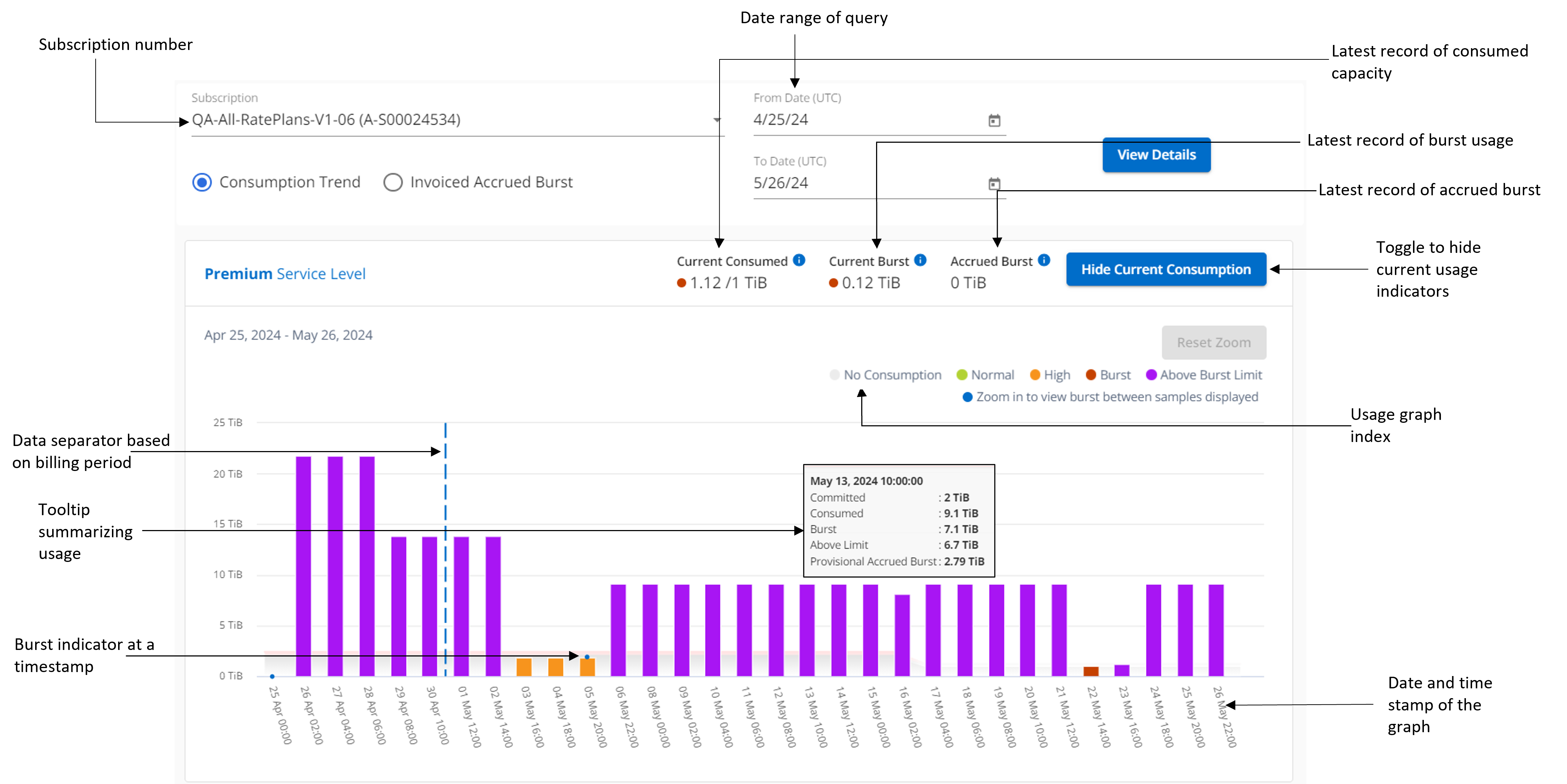

    막대형 차트는 성과 서비스 수준 이름과 해당 성과 서비스 수준에 대해 날짜 범위 동안 소비된 용량을 표시합니다. 수집 날짜와 시간은 차트 하단에 표시됩니다. 쿼리의 날짜 범위를 기준으로 사용 차트가 30개의 데이터 수집 지점 범위에 표시됩니다. 차트 위에 마우스 커서를 올려 놓으면 해당 데이터 수집 지점에서 커밋, 사용, 버스트 및 버스트 한도 초과 데이터 측면에서 사용량 세부 정보를 볼 수 있습니다.
    참고 30일 미만의 날짜 범위를 선택하면 선택한 기간 동안 하루에 하나의 데이터 수집 지점만 차트에 표시됩니다. 예를 들어 4일 범위를 선택하면 30개가 아닌 4개의 데이터 수집 지점이 표시됩니다. 선택한 기간에 관계없이 차트 하단에는 날짜만 표시됩니다. 타임스탬프는 아래 설명된 확대 기능을 사용하여 차트를 확대할 때만 볼 수 있습니다.
    막대형 차트는 단기간의 폭발을 표시하며, 확대 기능을 사용하면 이러한 폭발을 볼 수 있습니다. 단기 버스트가 있는 경우 해당 막대에 파란색 점으로 표시되고, 데이터가 사용되지 않으면 x축에 직접 표시됩니다. 자세한 내용을 보려면 파란색 점이 나타나는 막대나 x축을 클릭한 채로 차트를 가로질러 커서를 끌어 원하는 시간 간격을 선택한 다음, 선택을 확인하려면 커서를 놓습니다. 이 작업을 수행하면 데이터가 확대되어 선택한 간격 동안 해당 성능 서비스 수준에서 사용된 용량을 더욱 세부적으로 볼 수 있습니다. 원래 차트 보기로 돌아가려면 확대/축소 재설정 버튼을 클릭하세요.
    세부 정보가 포함된 소비 추세 탭
    차트의 월별 데이터는 수직선으로 구분되어 있습니다.
    참고 빈 차트는 해당 데이터 수집 지점에서 해당 환경에서 사용 가능한 데이터가 없었음을 나타냅니다.
    현재 사용량 보기* 토글 버튼을 클릭하면 현재 청구 기간의 소비량, 버스트 사용량, 누적 버스트 데이터를 볼 수 있습니다. 이러한 세부정보는 쿼리의 날짜 범위를 기반으로 하지 않습니다.
    • 현재 소비량: 성능 서비스 수준에 대해 정의된 소비 용량(TiB)을 나타내는 지표입니다. 이 필드에서는 특정 색상을 사용합니다.
      • 색상 없음: 버스트 또는 버스트 이상 사용.
      • 회색: 사용 안 함.
      • 녹색: 약정 용량의 80% 이내.
      • 앰버: 버스트 용량에 80%가 투입됨.
    • 현재 버스트: 정의된 버스트 한도 내 또는 그 이상의 소비 용량을 나타내는 지표입니다. 예를 들어 구독에 대한 버스트 한도 내에서의 사용량, 즉 약정 용량의 20%를 초과하는 사용량은 버스트 한도 내에 있습니다. 추가 사용은 버스트 한도를 초과한 사용으로 간주됩니다. 이 필드에는 특정 색상이 표시됩니다.
      • 색상 없음: 버스트 사용 안 함.
      • 빨간색: 버스트 사용.
      • 보라색: 버스트 한도 이상.
    • 누적 버스트: 현재 청구 주기 동안 한 달 동안 2분 간격으로 누적된 총 버스트 용량(TiB)을 나타내는 지표입니다.
누적 버스트 계산
한 달 동안 누적된 버스트 사용량은 다음과 같이 계산됩니다.
[한 달 동안 발생한 버스트의 합계 / ((한 달 동안의 일수) x 24 x 60)] x 간격 기간
2분마다와 같이 짧은 기간 동안 발생한 버스트를 계산하려면 다음을 사용합니다.
[버스트 / ((월 일수) x 24 x 60)] x 간격 기간
버스트는 소비된 용량과 약속된 용량의 차이입니다. 예를 들어, 한 달에 30일이 있고, 사용된 용량이 120TiB에 도달하고 2분 간격에 대한 커밋 용량이 100TiB인 경우, 버스트 용량은 20TiB가 되며, 이는 해당 간격에 대한 누적 버스트 사용량이 0.000925926TiB가 된다는 의미입니다.

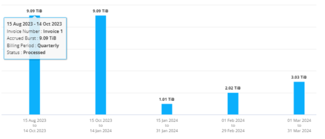

콘솔 또는 Digital Advisor를 통해 누적 버스트 데이터 사용량을 확인할 수 있습니다. 콘솔의 소비 추세 탭에 있는 보기 드롭다운 메뉴에서 누적 버스트*를 선택했거나, Digital Advisor의 *소비 추세 탭에서 청구된 누적 버스트 옵션을 선택한 경우, 선택한 청구 기간에 따라 월별 또는 분기별 누적 버스트 데이터 사용량을 확인할 수 있습니다.
콘솔에서 Forecast 토글이 비활성화된 경우, 청구된 버스트 사용량과 청구되지 않은 버스트 사용량(발생했지만 아직 청구되지 않음) 및 잠정 버스트 사용량(현재 청구 기간에 발생했지만 아직 청구되지 않음)을 확인할 수 있습니다. Forecast 토글이 활성화된 경우, 그래프에는 현재 날짜로부터 향후 120일 동안의 예상 발생 버스트 사용량도 표시됩니다. Forecast 토글에 대한 자세한 내용은 "예측 데이터 보기"를 참조하십시오.
콘솔에 누적된 버스트 사용량을 보여주는 스크린샷
팁
  • Console에서 누적 버스트 청구 그래프를 통해 일일 데이터 사용량을 필터링할 수 있습니다. 자세한 내용은 "매일 누적된 버스트 데이터 사용량 보기"을 참조하십시오.
  • 청구된 누적 버스트 사용량은 성능 서비스 수준에 대한 약정 및 사용 용량을 기준으로 청구 기간별로 계산됩니다.
분기별 청구 기간의 경우, 구독이 매월 1일이 아닌 다른 날짜에 시작되면 분기별 청구서에는 그 이후 90일 기간이 포함됩니다. 예를 들어, 구독이 8월 15일에 시작되면 8월 15일부터 10월 14일까지의 기간에 대한 송장이 생성됩니다.
분기별 청구에서 월별 청구로 전환하는 경우 분기별 청구서는 여전히 90일 기간을 포함하며, 분기의 마지막 달에 두 개의 청구서가 생성됩니다. 하나는 분기 청구 기간에 대한 청구서이고 다른 하나는 해당 월의 남은 기간에 대한 청구서입니다. 이 전환으로 인해 월별 청구 기간이 다음 달 1일부터 시작될 수 있습니다. 예를 들어, 구독이 10월 15일에 시작되면 2월 1일에 월별 청구 기간이 시작되기 전에 1월에 두 개의 송장을 받게 됩니다. 하나는 10월 15일부터 1월 14일까지의 송장이고, 다른 하나는 1월 15일부터 1월 31일까지의 송장입니다.
분기별 누적 버스트 사용량

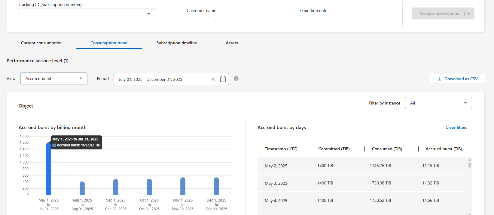

콘솔이나 Digital Advisor 통해 월별 또는 분기별 청구 기간 동안 발생한 일일 버스트 데이터 사용량을 볼 수 있습니다. 콘솔에서 일별 누적 버스트 표는 소비 추세 탭의 보기 드롭다운에서 *누적 버스트*를 선택하면 타임스탬프, 커밋, 사용 및 누적 버스트 용량을 포함한 자세한 데이터를 제공합니다.
Console에서 누적 버스트 청구 그래프에서 청구 기간을 나타내는 막대를 선택하여 테이블을 필터링할 수 있습니다. 필터링하면 선택한 청구 기간 내의 일수만 표시됩니다. 전체 데이터 세트를 다시 보려면 Clear filters 옵션을 사용하십시오. 선택한 기간에 데이터가 없는 경우 데이터가 없음을 나타내는 메시지가 표시됩니다.
참고 그래프에 표시되는 데이터는 예측 토글이 활성화되었는지 비활성화되었는지에 따라 달라집니다.
일별 누적 버스트를 보여주는 스크린샷 표
또한 버스트 상태(청구됨, 청구되지 않음, 잠정 또는 예측, 해당되는 경우) 및 청구 기간을 포함한 사용 가능한 데이터를 Excel 형식으로 다운로드할 수 있습니다.

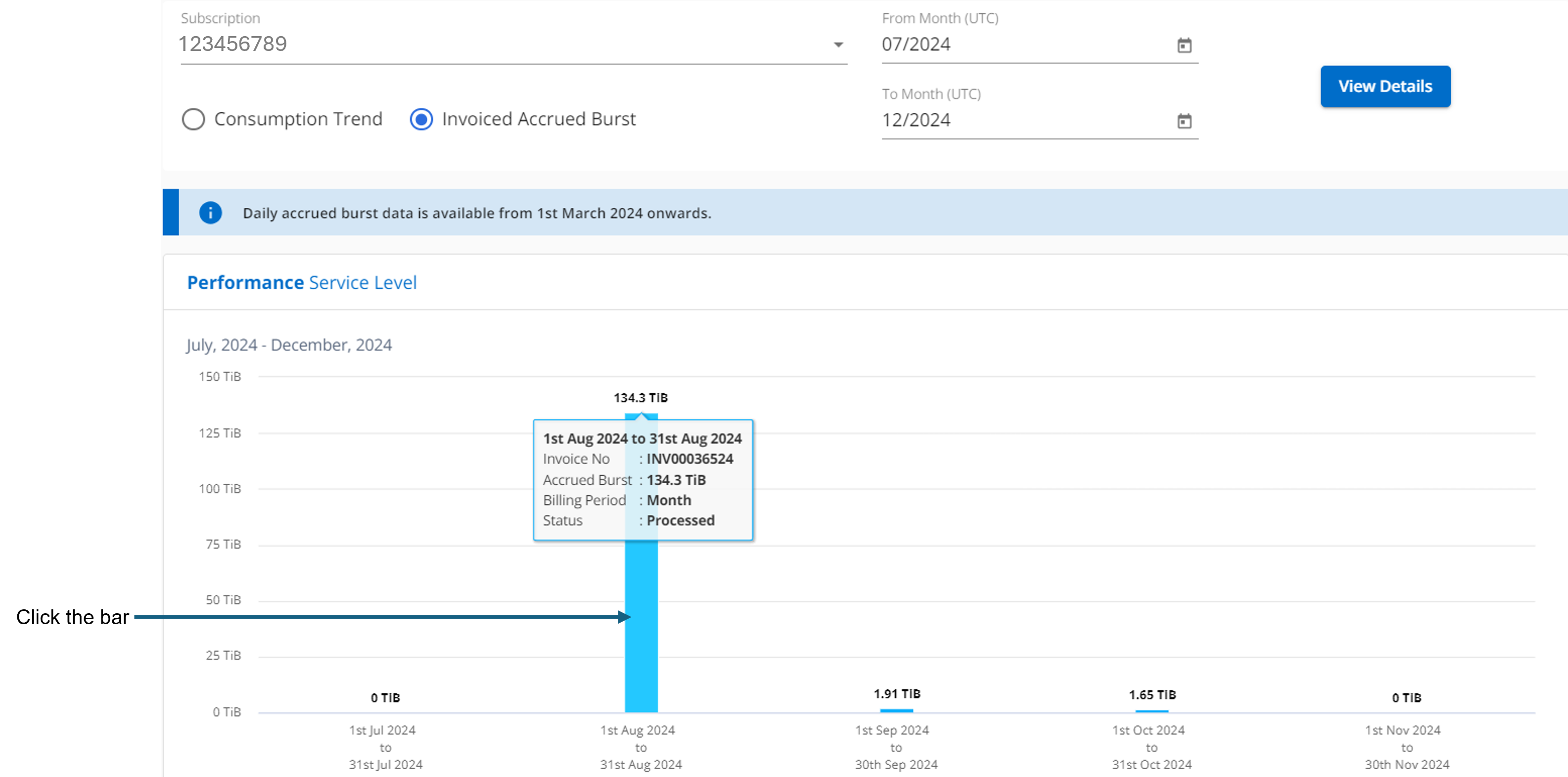

Digital Advisor 에서 청구 발생 버스트 옵션에서 청구된 데이터를 표시하는 막대를 클릭하면 막대 차트 아래에 청구 가능한 프로비저닝 용량 섹션이 표시되어 그래프와 표 보기 옵션이 모두 제공됩니다. 기본 그래프 보기는 일별로 누적된 버스트 데이터 사용량을 선 그래프 형식으로 표시하여 시간 경과에 따른 사용량 변화를 보여줍니다.
막대형 차트를 보여주는 스크린샷
버스트 상태(청구 완료, 미청구 또는 가청구) 및 청구 기간을 포함한 데이터를 Excel 형식으로 다운로드할 수도 있습니다.

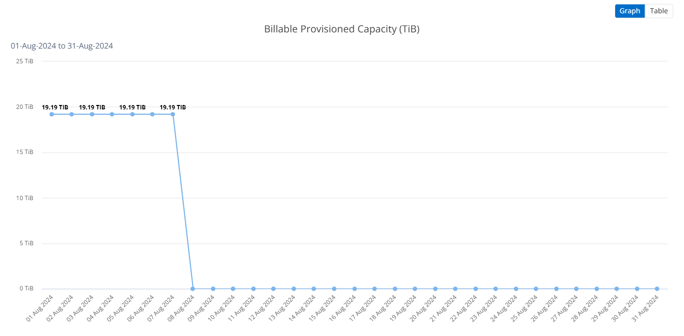

선형 그래프에서 매일 누적된 버스트 데이터 사용량을 보여주는 예시 이미지:
라인 그래프 형식으로 버스트 사용 데이터를 보여주는 스크린샷
그래프의 오른쪽 상단에 있는 표 옵션을 클릭하면 표 보기로 전환할 수 있습니다. 표 보기에서는 성능 서비스 수준, 타임스탬프, 약정 용량, 사용 용량, 청구 가능한 프로비저닝 용량을 포함한 자세한 일일 사용 측정 항목을 제공합니다. 나중에 사용하고 비교할 수 있도록 이러한 세부 정보에 대한 보고서를 CSV 형식으로 생성할 수도 있습니다.
