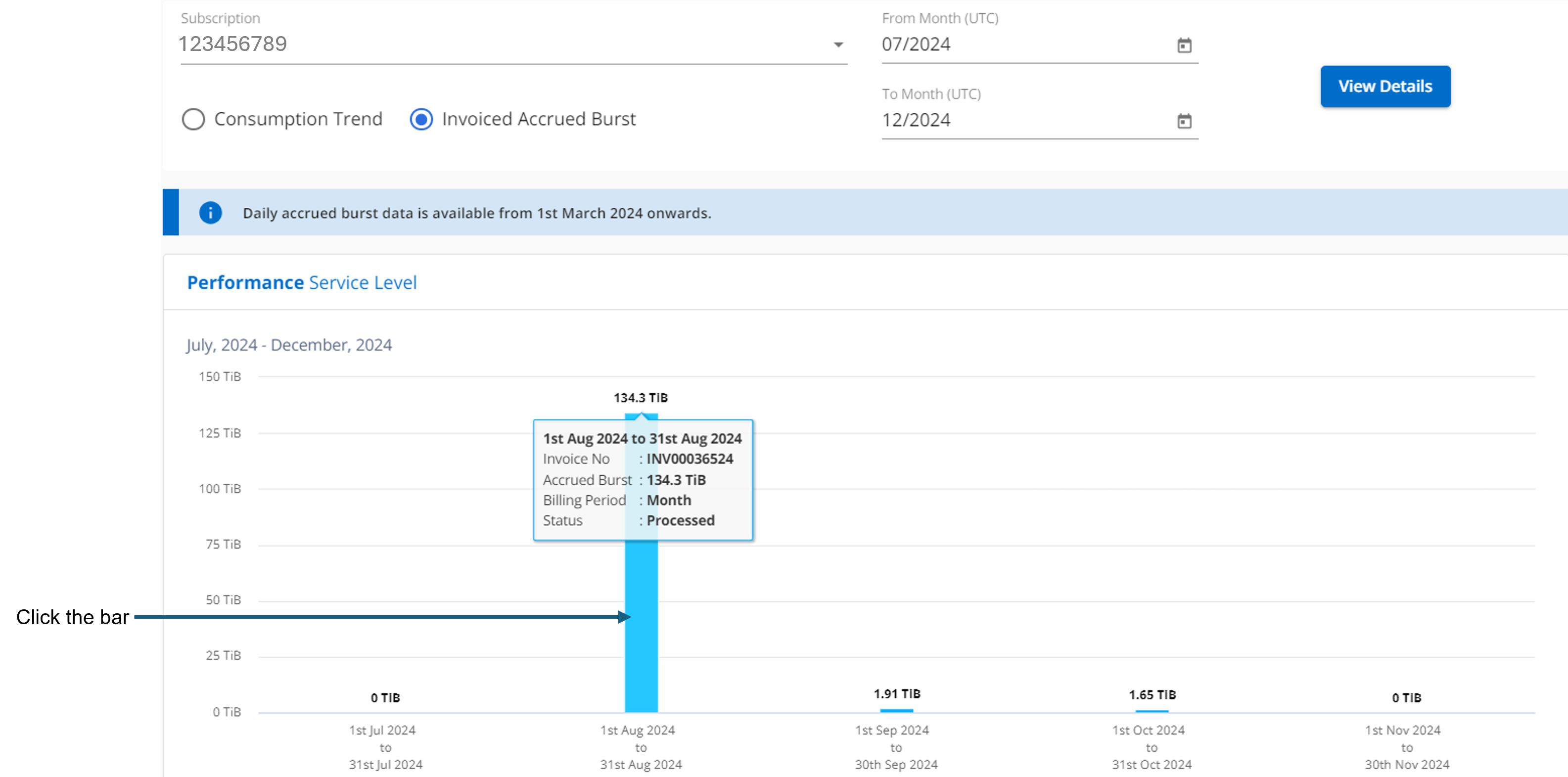

    참고 청구서가 생성된 과거 버스트 사용량 데이터를 확인하려면 *청구된 누적 버스트*를 선택하세요. 이 데이터를 사용하여 청구서에 반영된 청구 사용량을 분석할 수 있습니다. 자세한 내용은 을 "누적 버스트 보기"참조하십시오.
  4. 시작 날짜 및 종료 날짜 필드의 달력 아이콘에서 시간 범위를 선택합니다. 기본적으로 날짜 범위는 오늘부터 지난 30일입니다. 이 범위를 변경할 수 있지만 미래 날짜는 선택할 수 없습니다.
    팁 최적의 성능과 사용자 환경을 위해 쿼리의 날짜 범위를 3개월로 제한합니다.
  5. 세부 정보 보기 * 를 클릭합니다. 선택한 시간 범위를 기준으로 각 성과 서비스 수준에 대한 구독의 과거 소비 데이터가 표시됩니다.
    막대형 차트는 성과 서비스 수준 이름과 해당 성과 서비스 수준에 대해 날짜 범위 동안 소비된 용량을 표시합니다. 컬렉션의 날짜 및 시간이 차트 아래쪽에 표시됩니다. 쿼리의 날짜 범위를 기반으로 사용 차트는 30개의 데이터 수집 지점 범위로 표시됩니다. 차트 위에 마우스 커서를 올려 놓으면 해당 데이터 수집 지점의 버스트 제한 데이터 위에서 사용량 분석을 확인할 수 있습니다.
    참고 30일 미만의 날짜 범위를 선택하면 선택한 기간 동안 하루에 하나의 데이터 수집 지점만 차트에 표시됩니다. 예를 들어 4일 범위를 선택하면 30개가 아닌 4개의 데이터 수집 지점이 표시됩니다. 선택한 기간에 관계없이 차트 하단에는 날짜만 표시됩니다. 타임스탬프는 아래 설명된 확대 기능을 사용하여 차트를 확대할 때만 볼 수 있습니다.
    막대 차트는 단기 버스트를 표시하며 확대 기능을 사용하여 이러한 버스트를 볼 수 있습니다. 단기 연사가 있는 경우 해당 막대에 파란색 점으로 표시되거나 데이터가 사용되지 않는 경우 X축에 직접 표시됩니다. 세부 정보를 보려면 파란색 점이 나타나는 막대 또는 X축을 클릭하고 누른 상태에서 커서를 차트 위로 끌어 원하는 시간 간격을 선택한 다음, 손을 떼면 선택 내용이 확인됩니다. 이 작업을 수행하면 데이터가 확대되어 선택한 간격 동안 해당 성능 서비스 수준에서 사용된 용량을 더욱 세부적으로 볼 수 있습니다. Reset Zoom(확대/축소 재설정) * 버튼을 클릭하여 원래 차트 보기로 돌아갈 수 있습니다.

콘솔 또는 Digital Advisor를 통해 누적 버스트 데이터 사용량을 확인할 수 있습니다. 콘솔의 소비 추세 탭에 있는 보기 드롭다운 메뉴에서 누적 버스트*를 선택했거나, Digital Advisor의 *소비 추세 탭에서 청구된 누적 버스트 옵션을 선택한 경우, 선택한 청구 기간에 따라 월별 또는 분기별 누적 버스트 데이터 사용량을 확인할 수 있습니다.
콘솔에서 Forecast 토글이 비활성화된 경우, 청구된 버스트 사용량과 청구되지 않은 버스트 사용량(발생했지만 아직 청구되지 않음) 및 잠정 버스트 사용량(현재 청구 기간에 발생했지만 아직 청구되지 않음)을 확인할 수 있습니다. Forecast 토글이 활성화된 경우, 그래프에는 현재 날짜로부터 향후 120일 동안의 예상 발생 버스트 사용량도 표시됩니다. Forecast 토글에 대한 자세한 내용은 "예측 데이터 보기"를 참조하십시오.

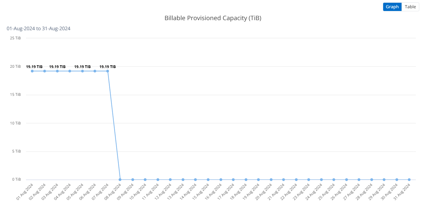

Digital Advisor에서 청구 발생 버스트 옵션에서 청구된 데이터를 표시하는 막대를 클릭하면 막대 차트 아래에 청구 가능한 프로비저닝 용량 섹션이 표시되어 그래프와 표 보기 옵션이 모두 제공됩니다. 기본 그래프 보기에서는 일별 누적된 버스트 데이터 사용량을 선 그래프 형식으로 표시하여 시간에 따른 사용량 변화를 보여 줍니다.
가로 막대형 차트를 보여 주는 스크린샷
선형 그래프에 일일 누적된 버스트 데이터 사용량을 보여주는 예제 이미지:
연속 사용 데이터를 선 그래프 형식으로 보여 주는 스크린샷
그래프의 오른쪽 위에 있는 * Table * 옵션을 클릭하여 표 보기로 전환할 수 있습니다. 표 보기에서는 성능 서비스 수준, 타임스탬프, 약정 용량, 사용 용량, 청구 가능한 프로비저닝 용량을 포함한 자세한 일일 사용 측정 항목을 제공합니다. 나중에 사용하고 비교할 수 있도록 이러한 세부 정보에 대한 보고서를 CSV 형식으로 생성할 수도 있습니다.
