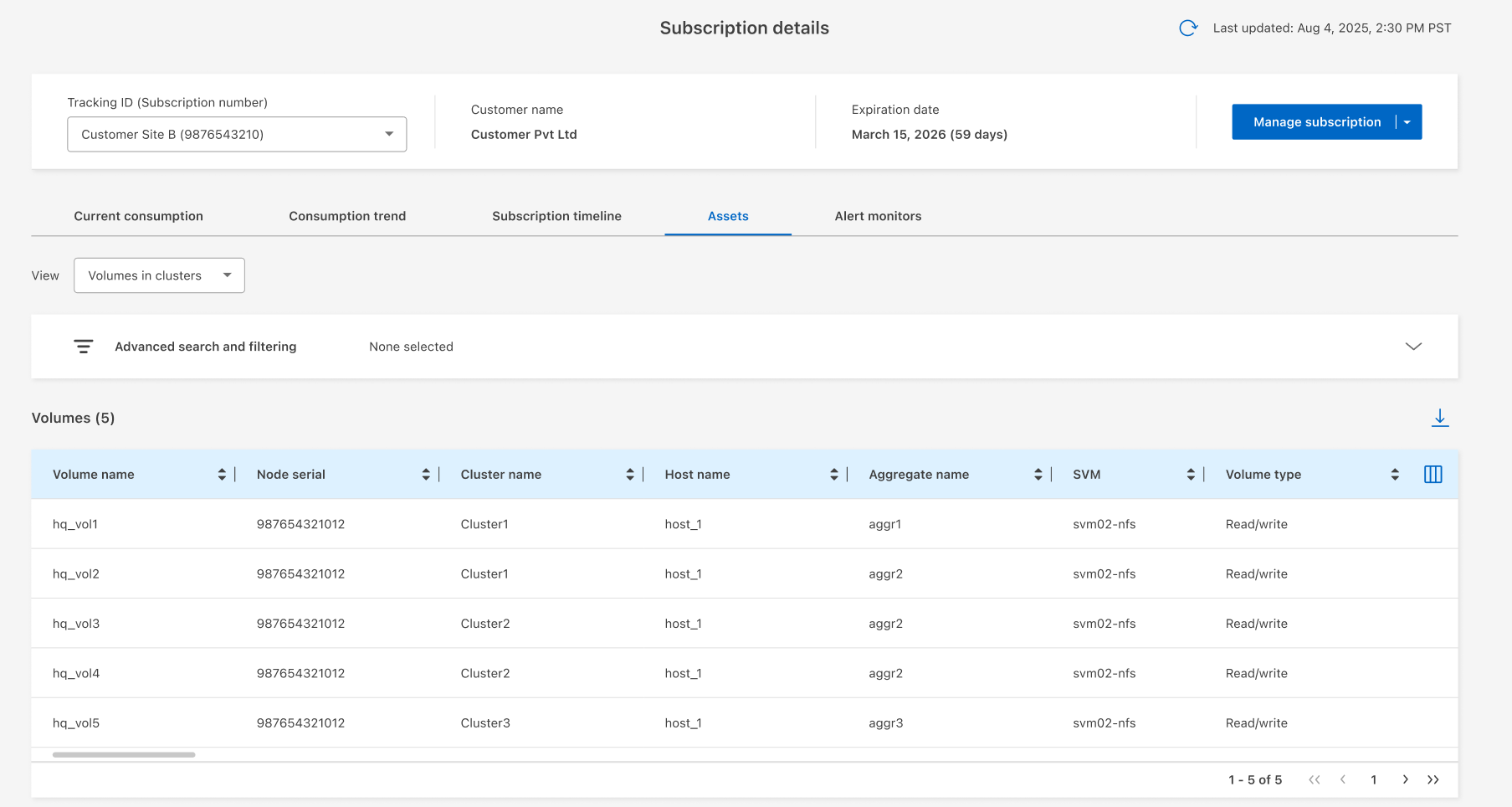

클러스터의 볼륨
단계
  1. 콘솔 왼쪽 탐색 메뉴에서 *저장소 > Keystone > 구독*을 선택합니다.
  2. 표의 구독번호 열에서 구독번호를 선택하세요.
  3. 자산 탭을 선택하세요.
  4. 보기 드롭다운에서 *클러스터의 볼륨*을 선택합니다.
    구독에 대한 클러스터의 볼륨 스크린샷
    클러스터의 볼륨에 대한 자세한 정보(볼륨 이름, 노드 일련 번호, 클러스터 이름, 호스트 이름, 성능 서비스 수준 등)를 확인할 수 있습니다. 또한 프로비저닝된 용량, 논리적 및 물리적 사용률, 콜드 데이터 및 핫 데이터를 모니터링할 수 있습니다.
    참고 Cold tier % 및 Hot tier % 열은 각 티어의 데이터 비율을 나타내며, 각각 (Cold 데이터 / 전체 사용량) × 100 및 (Hot 데이터 / 전체 사용량) × 100으로 계산됩니다.
    팁 열 선택기를 사용하여 테이블을 사용자 정의할 수 있습니다. 열 선택기 아이콘 아이콘을 클릭하고 상단의 검색 창을 사용하여 열 매개변수를 기준으로 테이블 데이터를 검색하고 필터링합니다.

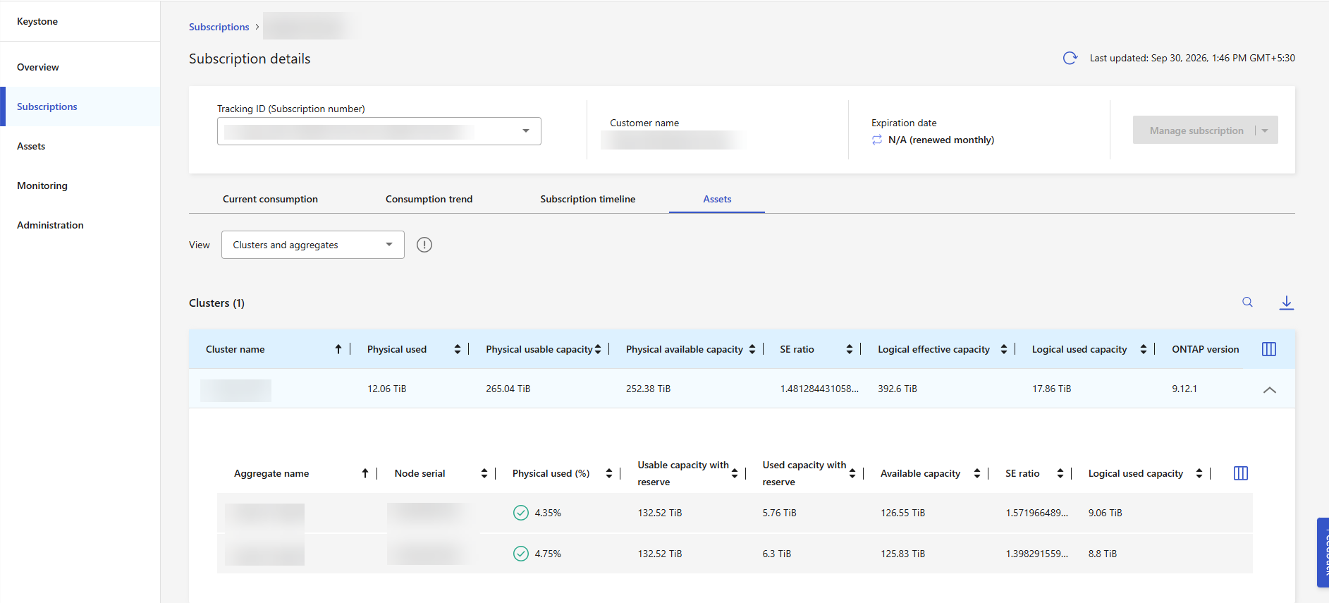

클러스터 및 애그리게이트
참고 클러스터 및 애그리게이트 보기는 물리적 용량을 기준으로 요금이 부과되는 Keystone STaaS 구독에서만 사용할 수 있습니다.
단계
    시스템에서 현재 소비량 탭이 열립니다.
  3. 자산 탭을 선택하세요.
  4. 보기 드롭다운에서 *클러스터 및 애그리게이트*를 선택합니다.
    Keystone 구독에 대한 클러스터 및 애그리게이트 용량 세부 정보
    물리적 사용 용량, 물리적 사용 가능 용량, 물리적 가용 용량, 스토리지 효율성 비율, 논리적 유효 용량, 논리적 사용 용량 및 ONTAP 버전을 볼 수 있습니다. 클러스터를 확장하면 해당 애그리게이트에 대한 세부 정보를 볼 수 있습니다.
    이 보기를 통해 사용량과 청구된 소비량을 유발하는 클러스터 및 애그리게이트를 파악하고, 사용 가능한 용량을 비교하고, 인프라 사용량과 구독 소비량을 연관시킬 수 있습니다.
