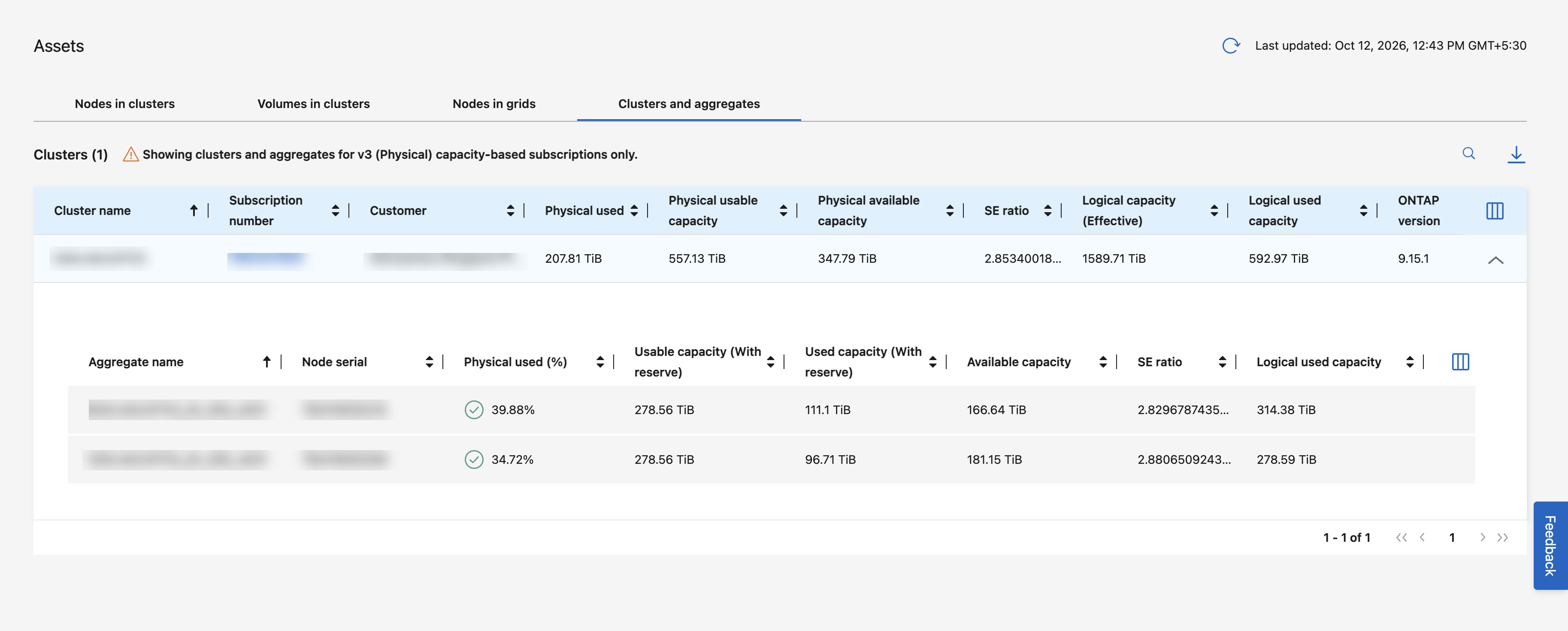

클러스터 및 애그리게이트
참고 클러스터 및 애그리게이트 탭은 물리적 용량을 기준으로 요금이 청구되는 Keystone STaaS 구독에만 표시됩니다.
단계
  1. 콘솔 왼쪽 탐색 메뉴에서 *저장소 > Keystone > 자산*을 선택합니다.
  2. 클러스터 및 애그리게이트 탭을 선택하십시오.
    여러 Keystone 구독에 걸친 클러스터 및 애그리게이트
    Keystone 구독 전체의 ONTAP 클러스터에 대한 용량 세부 정보를 확인할 수 있습니다. 각 클러스터에 대해 표에는 물리적 사용 용량, 물리적 사용 가능 용량, 물리적 가용 용량, 스토리지 효율성 비율, 논리적 유효 용량, 논리적 사용 용량 및 ONTAP 버전이 표시됩니다. 클러스터를 확장하여 해당 애그리게이트에 대한 세부 정보를 확인하십시오.
    이 정보를 통해 어떤 클러스터와 애그리게이트가 용량 소비를 유발하는지 파악하고, 배포된 인프라 전체에서 사용 가능한 용량을 비교하고, 클러스터 및 애그리게이트 수준의 사용량이 전체 구독 소비에 어떻게 영향을 미치는지 이해할 수 있습니다.
    팁 열 선택기 열 선택기 아이콘 아이콘을 사용하여 테이블을 사용자 지정할 수 있으며, 검색창을 사용하여 사용 가능한 열 값으로 테이블을 필터링할 수 있습니다.
