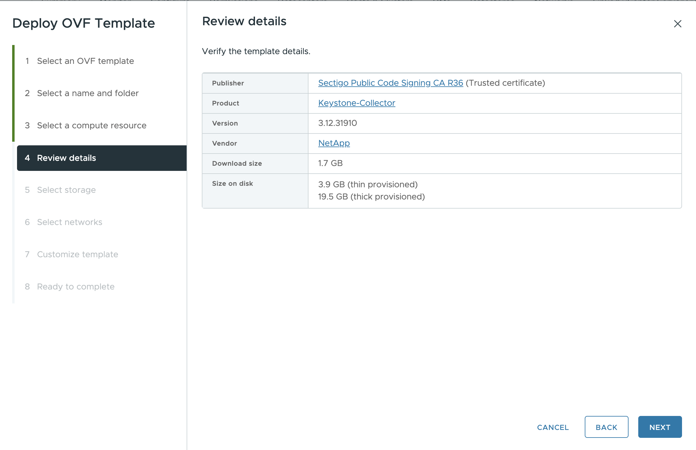

  7. 4단계: 세부 정보 검토_에서 OVA 파일의 정확성과 진위성을 확인하세요.
    vCenter 루트 신뢰 저장소에는 VMware 인증서만 포함되어 있습니다. NetApp 인증 기관으로 Entrust를 사용하며, 해당 인증서는 vCenter 신뢰 저장소에 추가되어야 합니다.
    1. Sectigo에서 코드 서명 CA 인증서를 다운로드하세요 "여기".
    2. 의 단계를 따릅니다 Resolution 이 기술 자료(KB) 문서의 섹션: https://kb.vmware.com/s/article/84240.
      참고 vCenter 버전 7.x 및 이전 버전의 경우 vCenter 및 ESXi를 버전 8.0 이상으로 업데이트해야 합니다. 이전 버전은 더 이상 지원되지 않습니다.
    Keystone Collector OVA의 무결성과 진위성이 검증되면 텍스트를 볼 수 있습니다. (Trusted certificate) 출판사와 함께. 확인된 인증서를 표시하는 OVA UI
