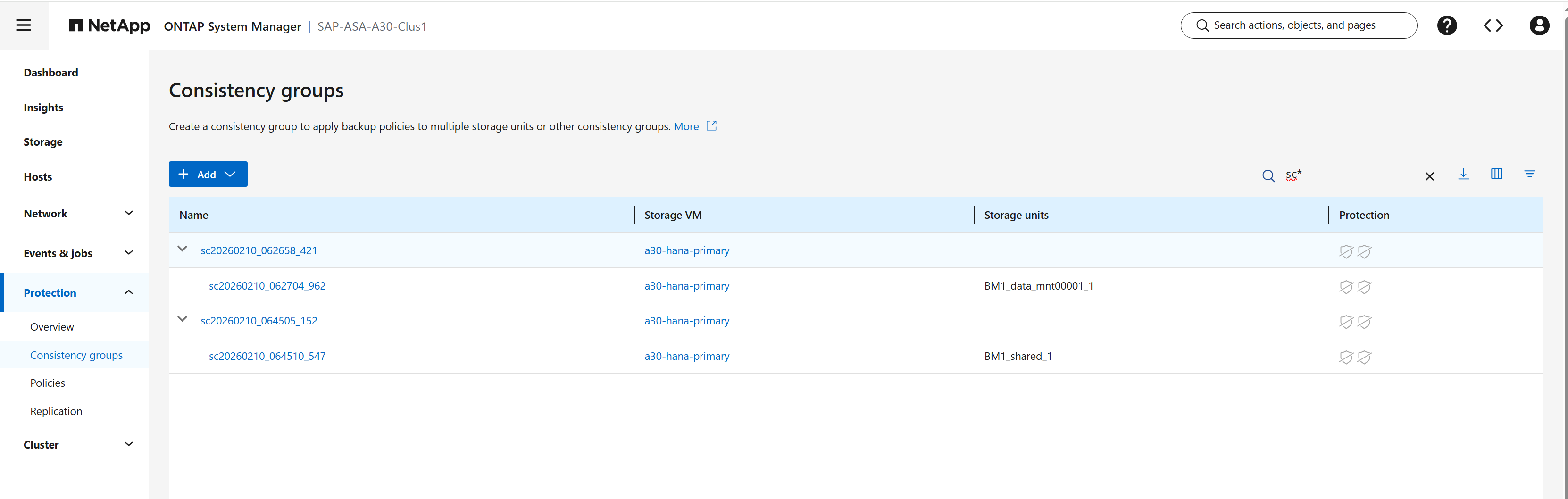

참고 스토리지 유닛에 대해 일관성 그룹이 구성되어 있지 않으면 SnapCenter는 첫 번째 스냅샷 백업 작업 시 일관성 그룹과 하위 일관성 그룹을 생성합니다. 그러면 HANA 데이터 스토리지가 하위 일관성 그룹에 할당됩니다. SnapCenter 스냅샷 백업은 하위 일관성 그룹 내에 나열됩니다.
width=601,height=191
width=601,height=205

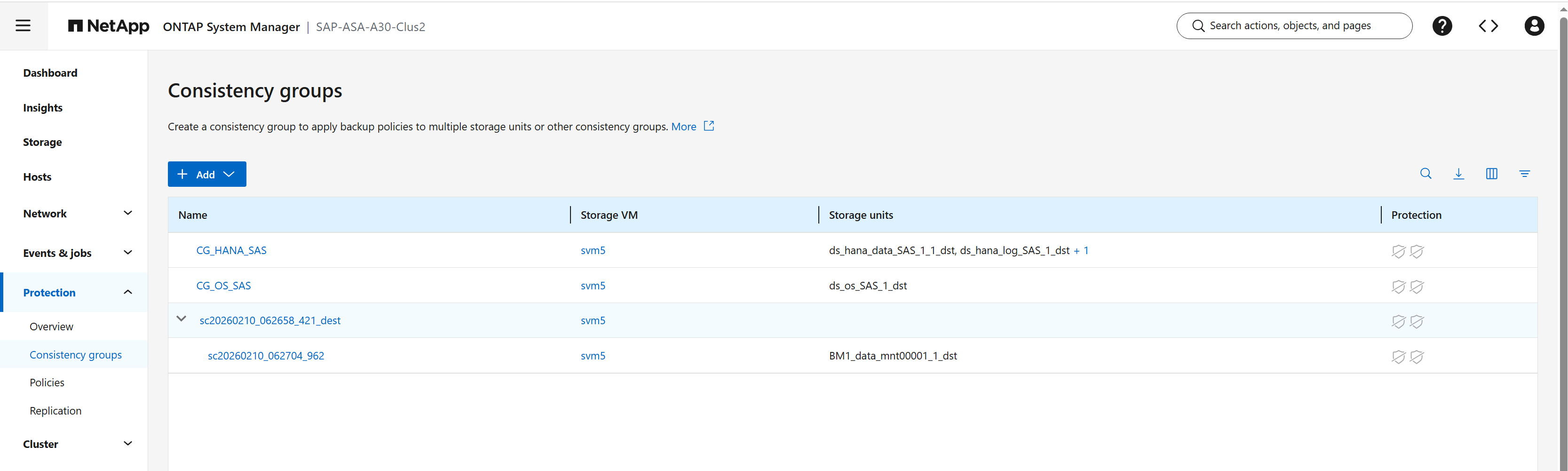

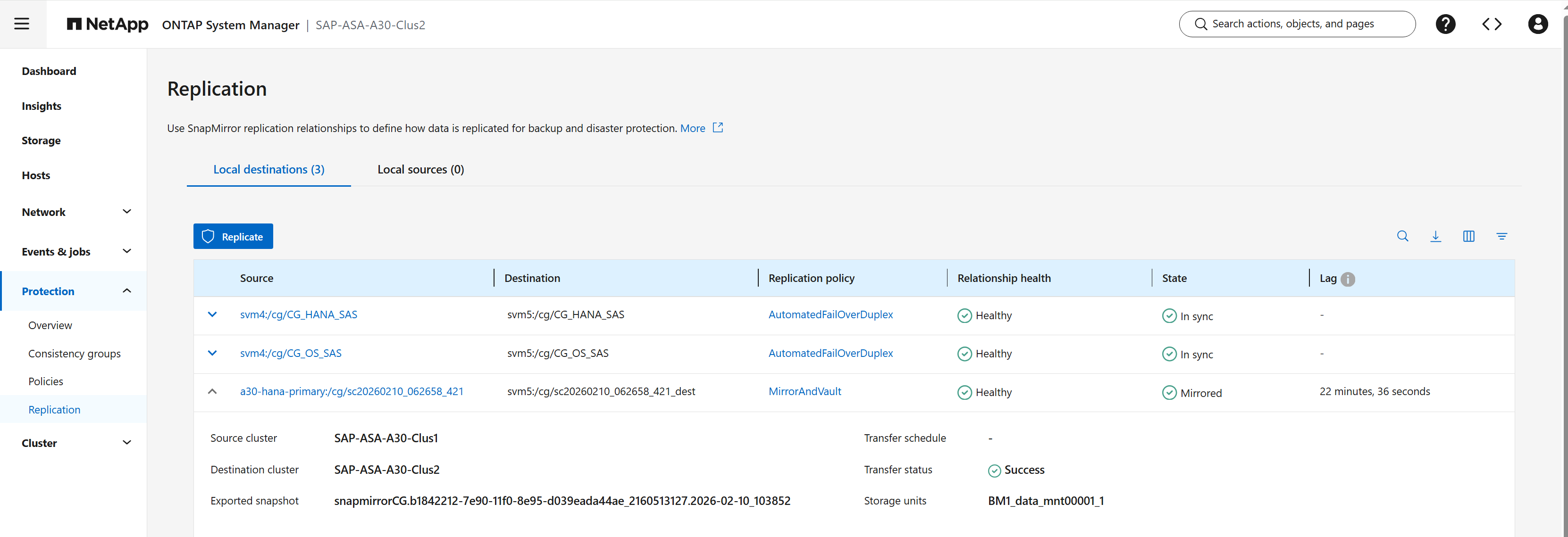

비동기 스토리지 복제
HANA 데이터 볼륨의 경우 비동기 스토리지 복제가 구성되었습니다.
너비=601, 높이=180

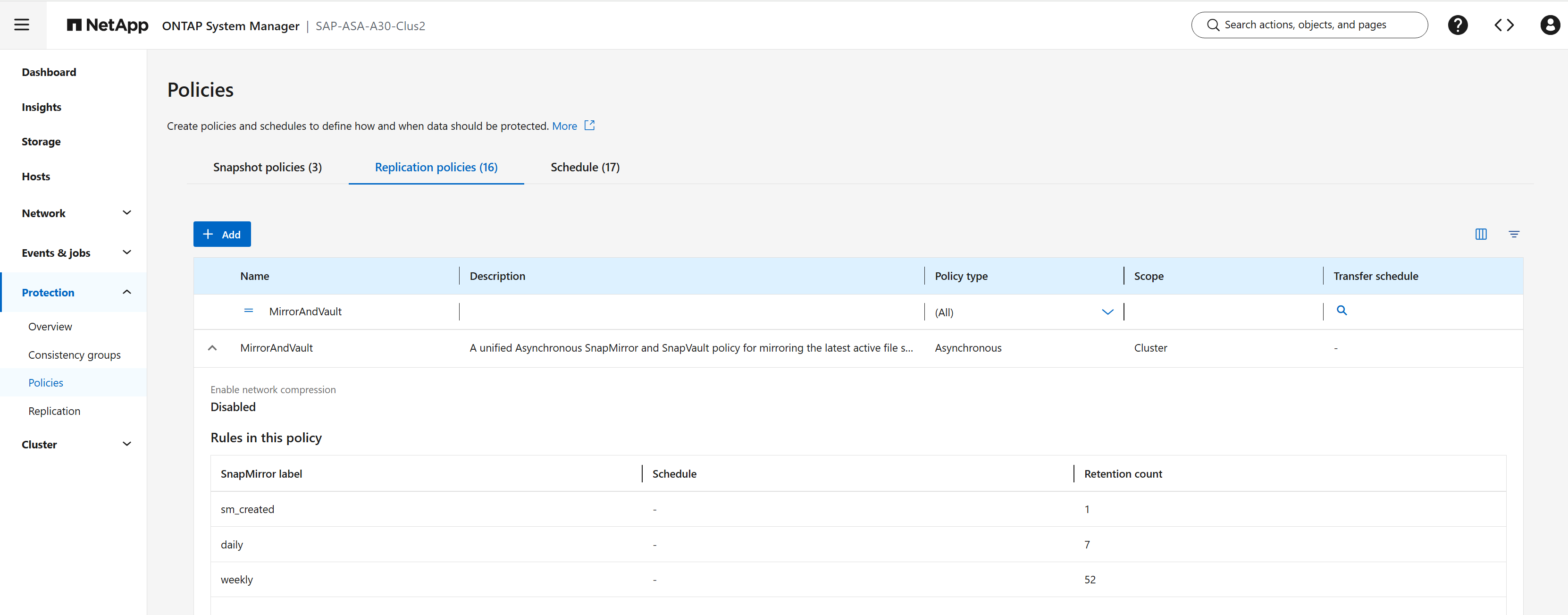

MirrorAndVault 정책을 사용하여 복제가 구성되었습니다.
width=601,height=206
MirrorAndVault 정책에는 서로 다른 SnapMirror 레이블과 보존 기간이 포함됩니다.
width=601,height=235

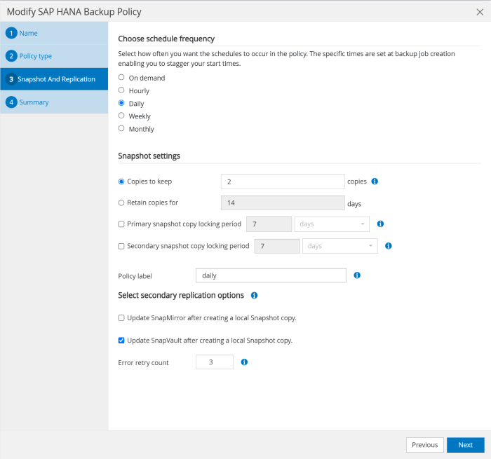

SnapCenter에서 ONTAP MirrorAndVault 정책의 SnapMirror 레이블 "daily"와 일치하도록 정책이 구성되었습니다.
width=378,height=354

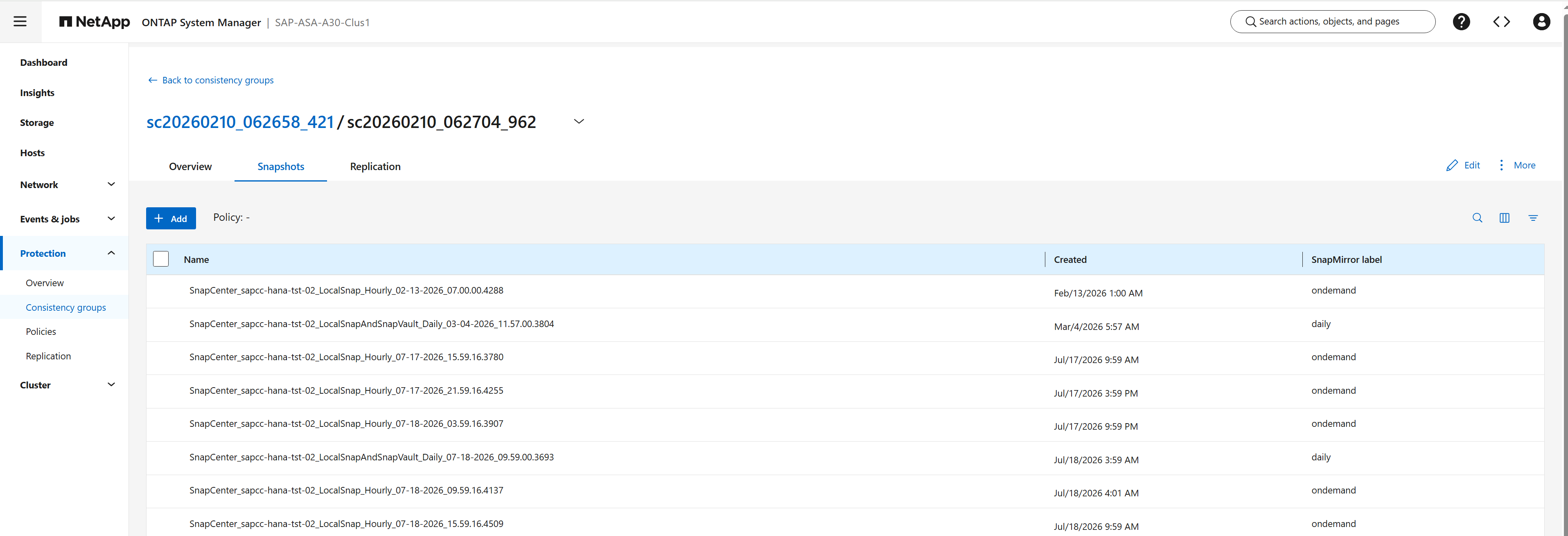

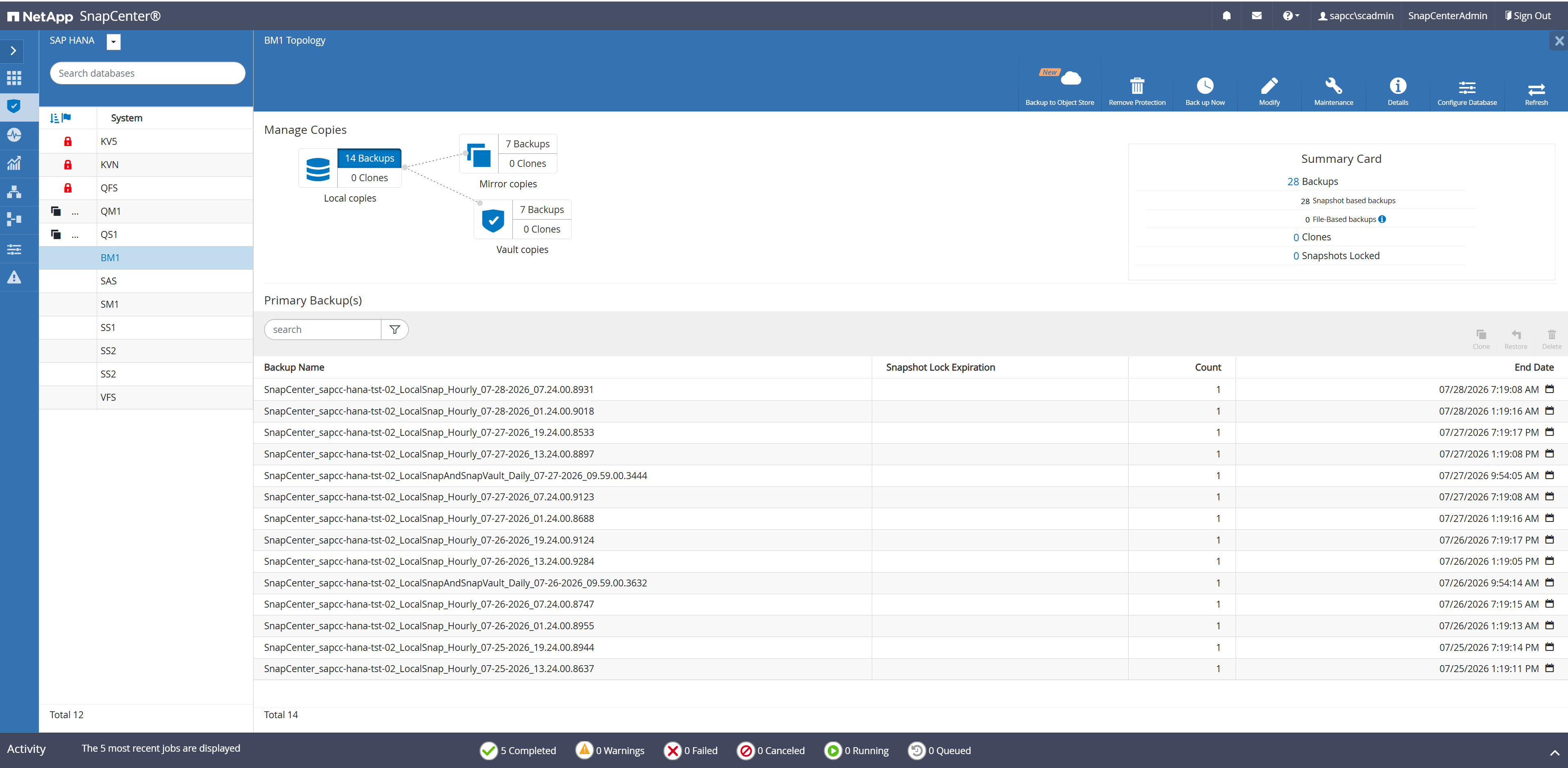

ONTAP MirrorAndVault 정책을 사용할 때 SnapCenter는 스냅샷 백업이 대상 스토리지에 한 번만 존재하더라도 Vault 복사본과 미러 복사본을 분리하여 표시합니다.
너비=601, 높이=294

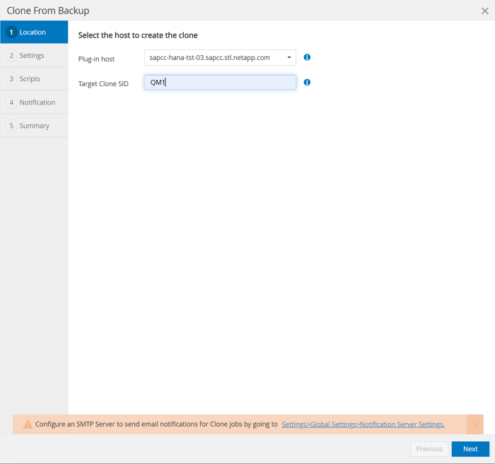

작업 세부 정보 및 사전 요구 사항은 "SnapCenter으로 SAP HANA 시스템 업데이트"에 설명되어 있습니다. 특히, 첫 번째 새로 고침/복제 작업을 실행하기 전에 대상 시스템을 SnapCenter에 추가해야 합니다.
클로닝 워크플로의 첫 번째 단계에서는 대상 호스트와 대상 SID를 제공해야 합니다.

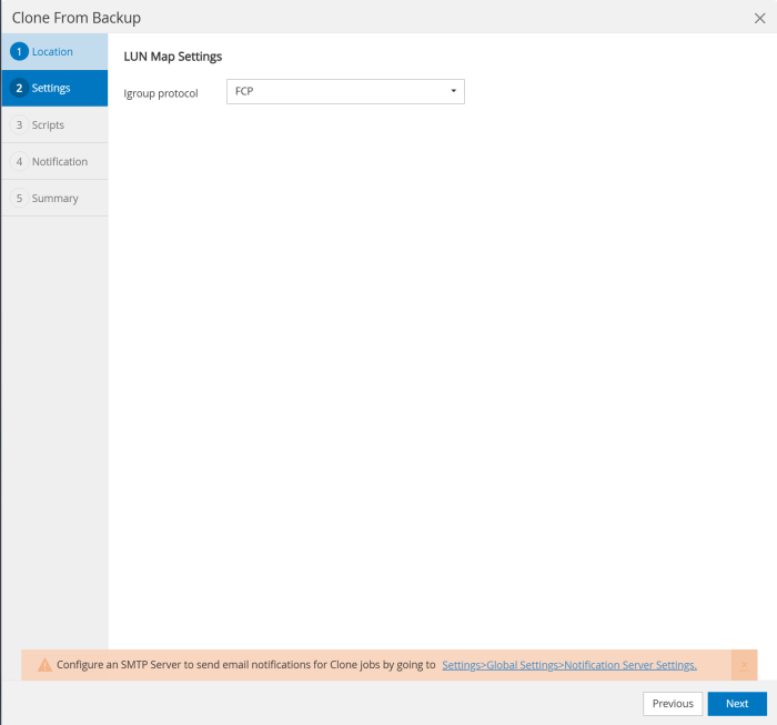

프로토콜 선택은 "FCP"여야 합니다.
width=334,height=312

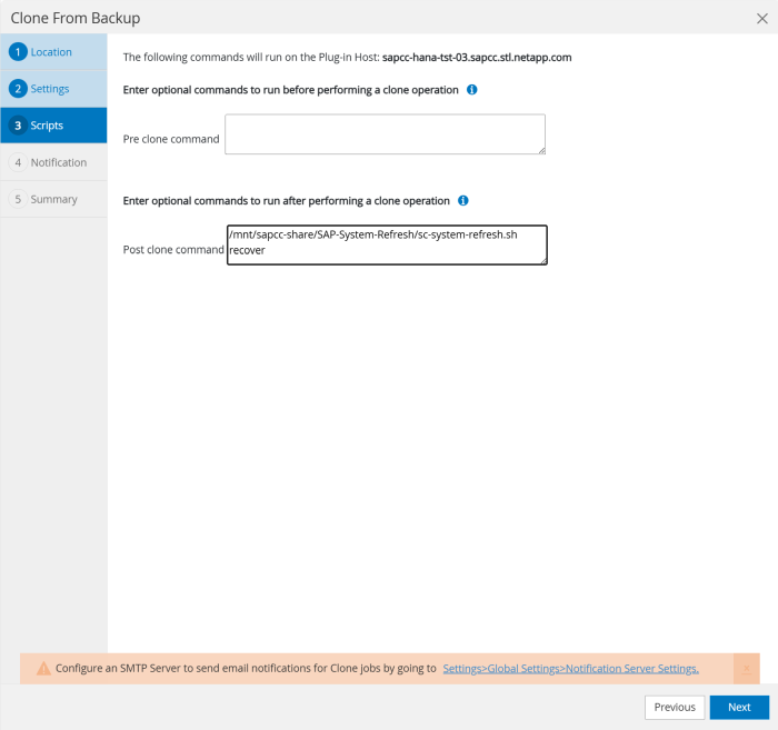

선택적으로 sc-system-refresh.sh 스크립트를 추가하여 복구 작업을 자동화할 수 있습니다.

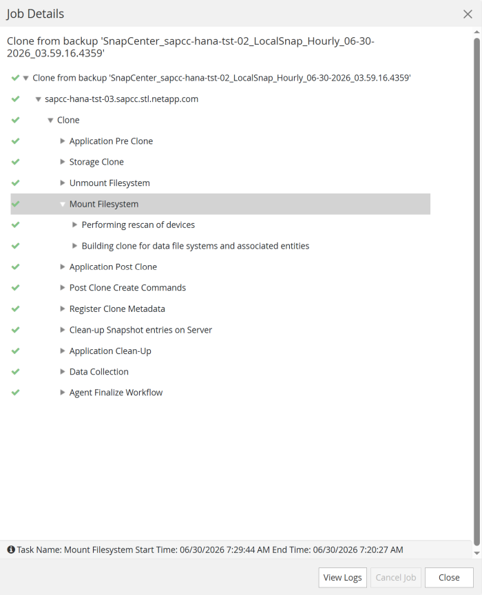

아래 스크린샷은 클론 생성 워크플로의 작업 로그를 보여줍니다.

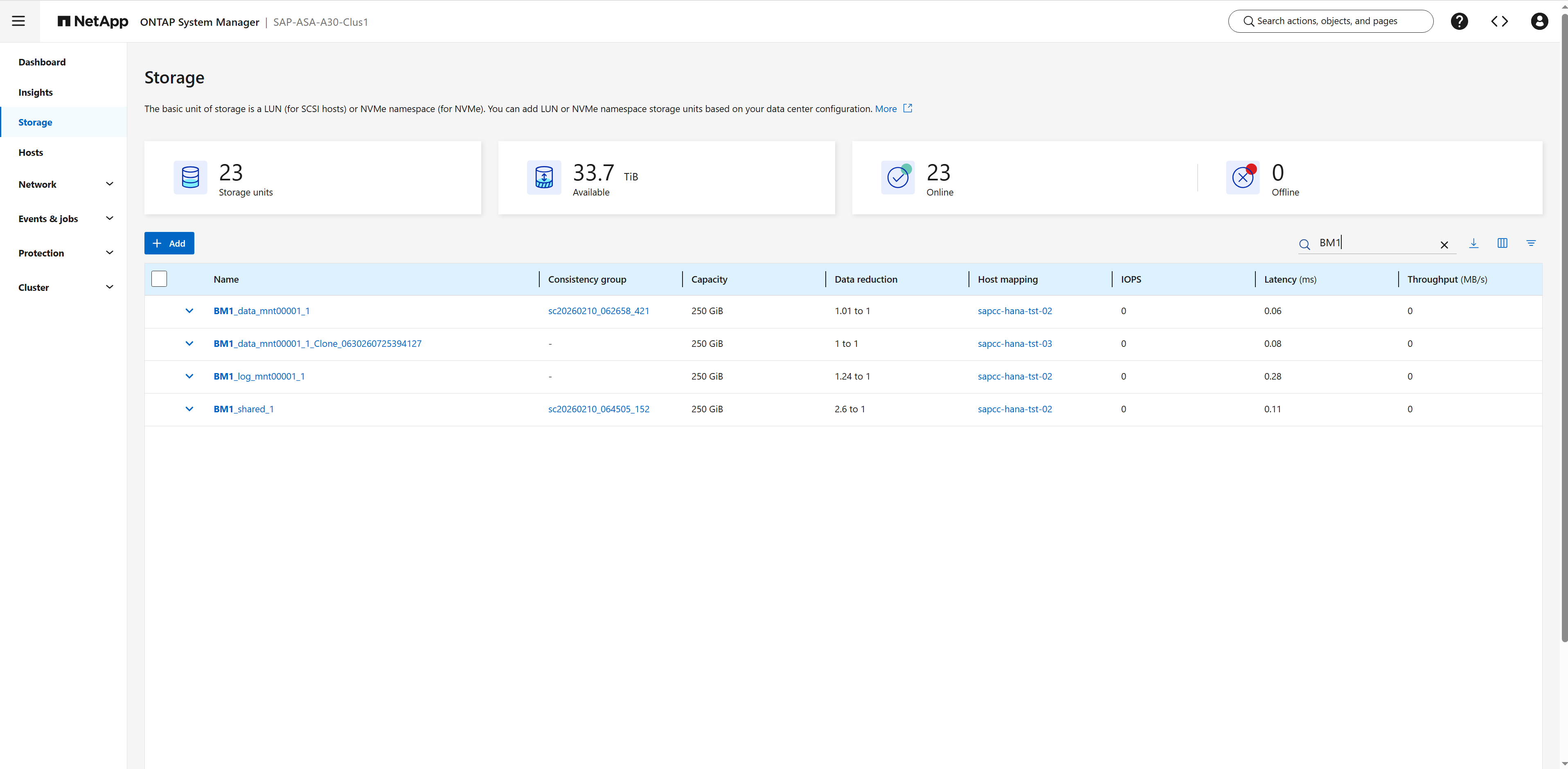

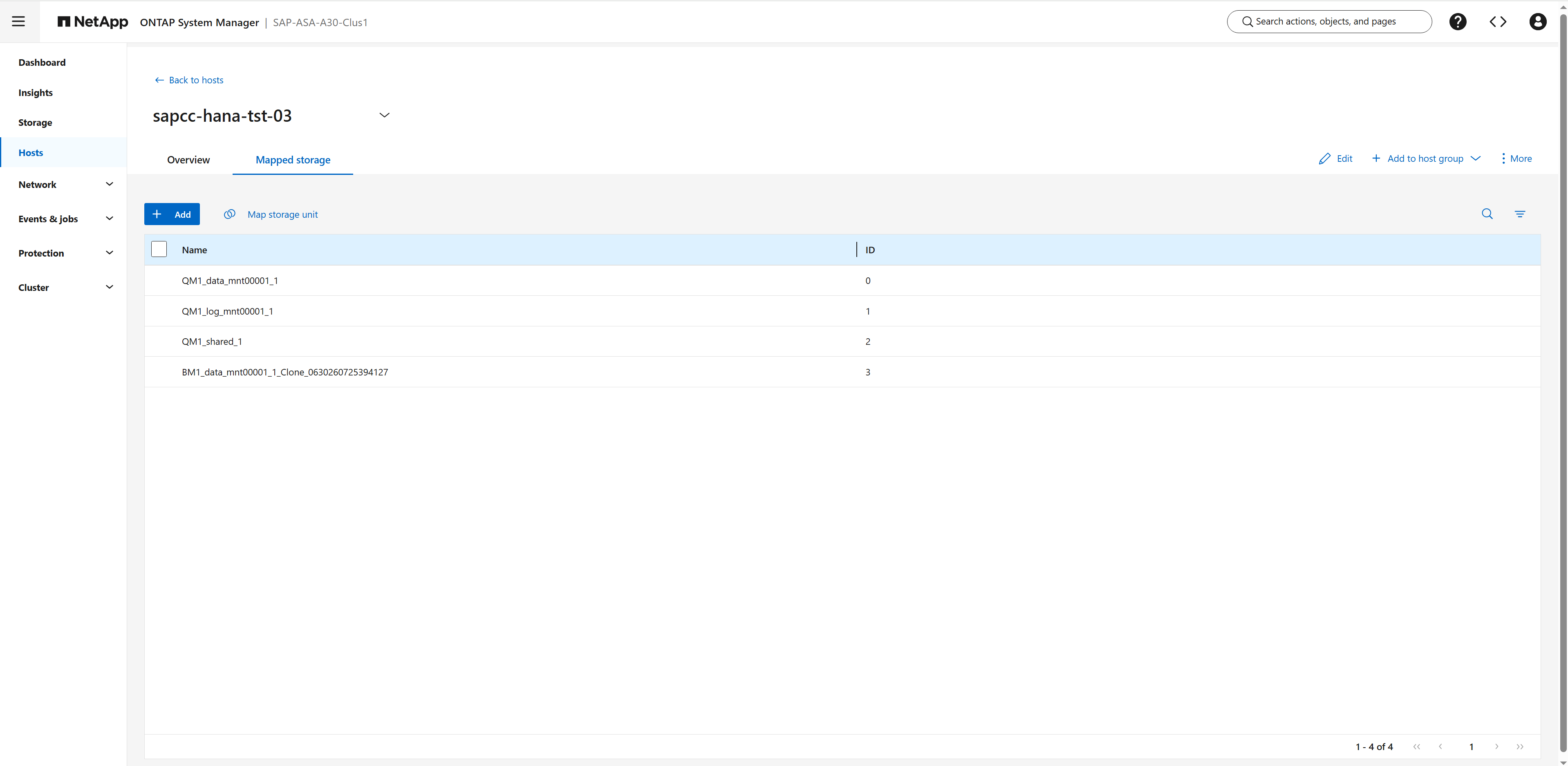

스토리지 보기
스토리지 계층에서 FlexClone 볼륨이 생성되어 대상 호스트에 매핑되었습니다.
width=601,height=295
너비=601, 높이=294
