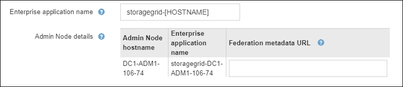

    2. 엔터프라이즈 애플리케이션 섹션에서 StorageGRID 에 대한 *엔터프라이즈 애플리케이션 이름*을 지정합니다. 이 값은 Azure AD의 각 엔터프라이즈 애플리케이션에 사용하는 이름을 제어합니다.
      • 예를 들어, 그리드에 관리 노드가 하나만 있고 앞으로 더 이상 관리 노드를 추가할 계획이 없는 경우 다음을 입력합니다. SG 또는 StorageGRID .
      • 그리드에 두 개 이상의 관리 노드가 포함된 경우 다음 문자열을 포함합니다. [HOSTNAME] 식별자에서. 예를 들어, SG-[HOSTNAME] . 이렇게 하면 노드의 호스트 이름을 기반으로 시스템의 각 관리 노드에 대한 엔터프라이즈 애플리케이션 이름을 보여주는 표가 생성됩니다.
        단일 로그인
      참고 StorageGRID 시스템의 각 관리 노드에 대해 엔터프라이즈 애플리케이션을 만들어야 합니다. 각 관리 노드에 엔터프라이즈 애플리케이션을 사용하면 사용자가 모든 관리 노드에 안전하게 로그인하고 로그아웃할 수 있습니다.
    3. 다음 단계를 따르세요"Azure AD에서 엔터프라이즈 애플리케이션 만들기" 표에 나열된 각 관리 노드에 대한 엔터프라이즈 애플리케이션을 생성합니다.

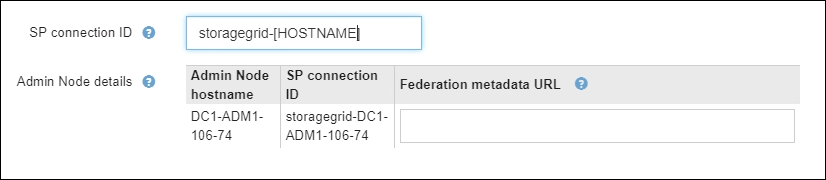

    2. 서비스 공급자(SP ) 섹션에서 StorageGRID 에 대한 * SP 연결 ID*를 지정합니다. 이 값은 PingFederate에서 각 SP 연결에 사용하는 이름을 제어합니다.
      • 그리드에 두 개 이상의 관리 노드가 포함된 경우 다음 문자열을 포함합니다. [HOSTNAME] 식별자에서. 예를 들어, SG-[HOSTNAME] . 이렇게 하면 노드의 호스트 이름을 기반으로 시스템의 각 관리 노드에 대한 SP 연결 ID를 보여주는 표가 생성됩니다.
        단일 로그인
      참고 StorageGRID 시스템의 각 관리 노드에 대해 SP 연결을 만들어야 합니다. 각 관리 노드에 SP 연결이 있으면 사용자가 모든 관리 노드에 안전하게 로그인하고 로그아웃할 수 있습니다.
    3. 페더레이션 메타데이터 URL 필드에 각 관리 노드의 페더레이션 메타데이터 URL을 지정합니다.
