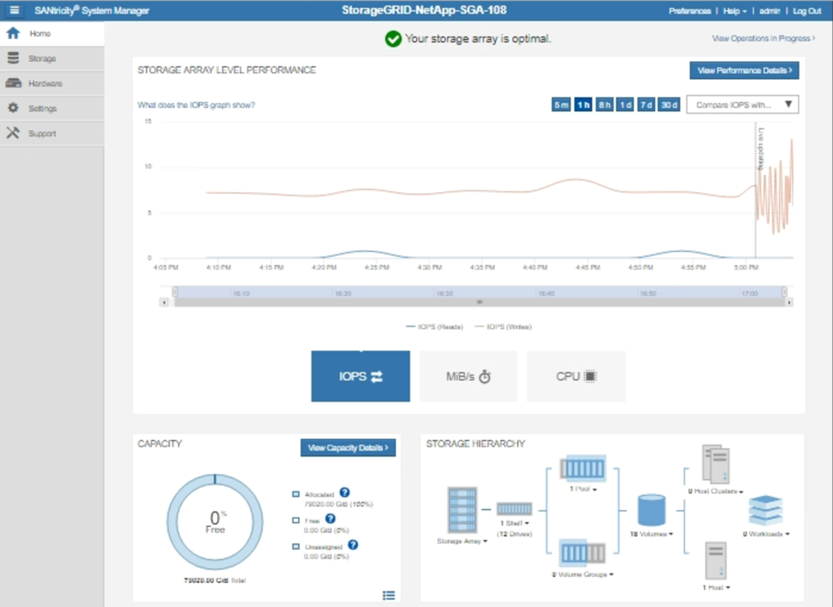

  3. *SANtricity System Manager*를 선택합니다.
    SANtricity System Manager 홈 페이지가 나타납니다.
    AutoSupport SANtricity 홈페이지

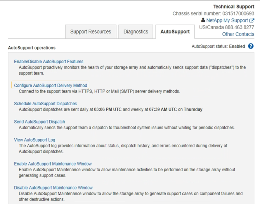

  4. 지원 > 지원 센터 > *AutoSupport*를 선택합니다.
    AutoSupport 작업 페이지가 나타납니다.
    AutoSupport SANtricity AutoSupport 작업

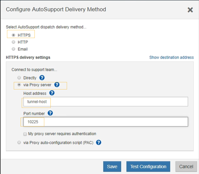

  5. AutoSupport 전달 방법 *구성*을 선택합니다.
    AutoSupport 전송 방법 구성 페이지가 나타납니다.
    AutoSupport 구성 AutoSupport 전달 방식 SANtricity
  6. 전송 방법으로 *HTTPS*를 선택합니다.
    참고 HTTPS를 활성화하는 인증서가 미리 설치되어 있습니다.
  7. *프록시 서버를 통해*를 선택합니다.
  8. `tunnel-host`를 *호스트 주소*로 입력합니다.
    `tunnel-host`은(는) 관리자 노드를 사용하여 E-Series AutoSupport 패키지를 전송하기 위한 특별 주소입니다.
  9. *포트 번호*에 `10225`를 입력합니다.
    `10225`은(는) 어플라이언스의 E-Series 컨트롤러에서 AutoSupport 패키지를 수신하는 StorageGRID 프록시 서버의 포트 번호입니다.
  10. *구성 테스트*를 선택하여 AutoSupport 프록시 서버의 라우팅 및 구성을 테스트합니다.
    올바른 경우 녹색 배너에 "AutoSupport 구성이 확인되었습니다."라는 메시지가 나타납니다.
    테스트에 실패하면 빨간색 배너에 오류 메시지가 표시됩니다. StorageGRID DNS 설정 및 네트워킹을 확인하고 "기본 발신자 관리 노드"가 NetApp 지원 사이트에 연결할 수 있는지 확인한 후 테스트를 다시 시도하십시오.
  11. *저장*을 선택하세요.
    구성이 저장되고 "AutoSupport 전달 방식이 구성되었습니다."라는 확인 메시지가 나타납니다.
