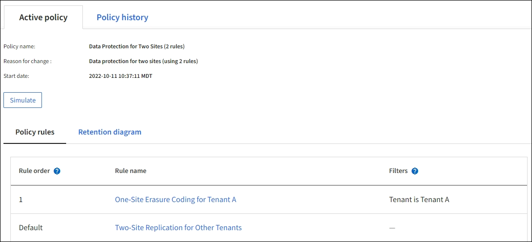

활성 ILM 정책 예시 6: 두 사이트에서의 데이터 보호
이 예시에서 활성 ILM 정책은 원래 2사이트 StorageGRID 시스템을 위해 설계되었으며 두 개의 ILM 규칙을 사용합니다.
예시 ILM 정책 6 활성 정책
이 ILM 정책에서 테넌트 A에 속하는 객체는 단일 사이트에서 2+1 소거 코딩으로 보호되는 반면, 다른 모든 테넌트에 속하는 객체는 2-copy 복제를 사용하여 두 사이트에 걸쳐 보호됩니다.
