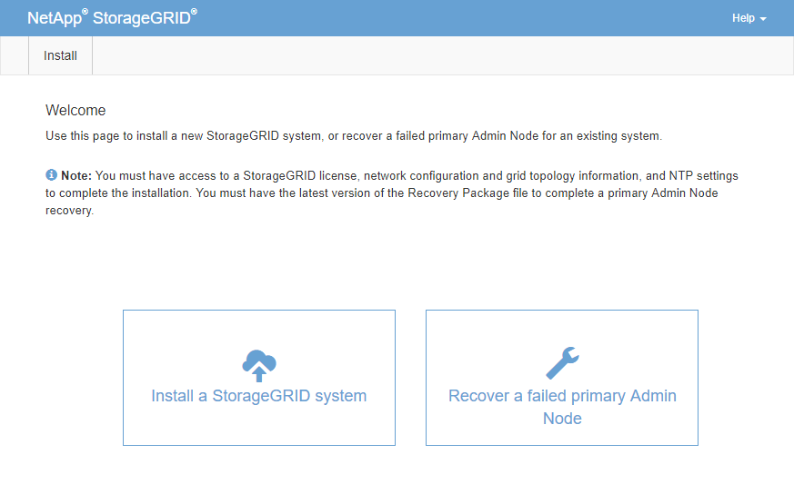

  3. *실패한 기본 관리자 노드 복구*를 클릭하십시오.
    기본 관리 노드 설치 또는 복구
