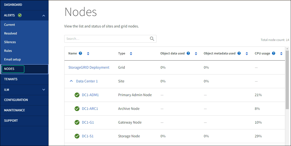

  1. *노드*를 선택합니다.
    노드 페이지가 나타납니다. 그리드의 각 노드가 표 형식으로 나열됩니다.
    노드 메뉴

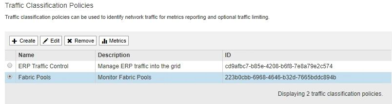

    1. 구성 > 네트워크 > *트래픽 분류*를 선택하십시오.
      트래픽 분류 정책 페이지가 나타나고 기존 정책이 표에 나열됩니다.
    그래프 예시에 대한 트래픽 정책
    1. 정책과 관련된 네트워킹 메트릭을 보여주는 그래프를 보려면 정책 왼쪽에 있는 라디오 버튼을 선택한 다음 *Metrics*를 클릭하십시오.
    2. 그래프를 검토하여 해당 정책과 관련된 네트워크 트래픽을 파악하십시오.
      트래픽 분류 정책이 네트워크 트래픽을 제한하도록 설계된 경우, 트래픽이 제한되는 빈도를 분석하고 해당 정책이 요구 사항을 계속 충족하는지 판단해야 합니다. 때때로, "필요에 따라 각 트래픽 분류 정책을 조정하십시오.".
