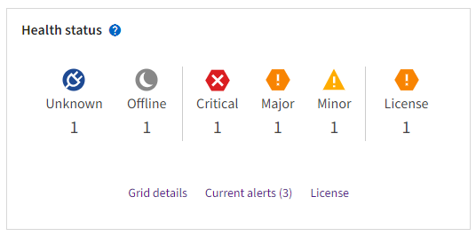

StorageGRID 시스템은 그리드의 일부를 사용할 수 없는 경우에도 계속 작동할 수 있습니다. 경고에 표시된 잠재적 문제는 시스템 운영상의 문제가 아닐 수도 있습니다. 그리드 관리자 대시보드의 상태 카드에 요약된 문제를 조사하십시오.
알림이 트리거되는 즉시 알림을 받으려면 "알림에 대한 이메일 알림 설정" 또는 "SNMP 트랩 구성".
상태 카드 - 대시보드
문제가 있는 경우, 추가 정보를 확인할 수 있는 링크가 표시됩니다.
링크 다음과 같은 경우에 나타납니다…​
그리드 세부 정보
노드 연결이 끊어졌습니다(연결 상태를 알 수 없거나 관리상 다운됨).
현재 경보 (심각, 주요, 경미)
알림은 현재 활동 중입니다.
최근 해결된 알림
지난주에 발생한 알림 이제 해결되었습니다..
라이센스
이 StorageGRID 시스템의 소프트웨어 라이선스에 문제가 있습니다. "필요에 따라 라이선스 정보를 업데이트하세요."할 수 있습니다.
