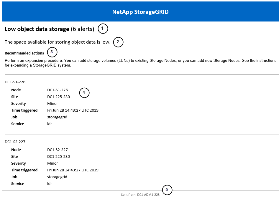

알림 이메일에 포함된 정보
SMTP 이메일 서버를 구성한 후에는 알림이 트리거될 때 지정된 수신자에게 이메일 알림이 전송됩니다. 단, 알림 규칙이 알림 수신 거부로 인해 비활성화된 경우는 예외입니다. 을 참조하십시오. "경고 알림 무음 처리"
이메일 알림에는 다음 정보가 포함됩니다.
알림 이메일 알림
호출 설명
1
경고 이름과 해당 경고가 활성화된 인스턴스 수를 표시합니다.
2
알림에 대한 설명입니다.
3
해당 경고에 대한 권장 조치 사항입니다.
4
각 활성 경고 인스턴스에 대한 세부 정보(영향을 받는 노드 및 사이트, 경고 심각도, 경고 규칙이 트리거된 UTC 시간, 영향을 받는 작업 및 서비스 이름 포함).
5
알림을 보낸 관리 노드의 호스트 이름입니다.
