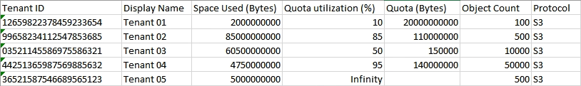

  5. 선택적으로 *CSV로 내보내기*를 선택하면 모든 테넌트의 사용량 값이 포함된 .csv 파일을 보고 내보낼 수 있습니다.
    파일을 열거나 저장하라는 메시지가 표시됩니다. .csv
    `.csv` 파일의 내용은 다음 예시와 같습니다.
    테넌트 계정 예시 .csv
    해당 .csv 파일을 스프레드시트 프로그램에서 열거나 자동화 도구에서 사용할 수 있습니다.

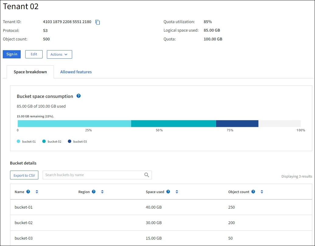

  2. 페이지 상단의 테넌트 개요를 검토하십시오.
    세부 정보 페이지의 이 섹션에는 테넌트의 객체 수, 할당량 사용량, 사용된 논리 공간 및 할당량 설정을 포함하여 테넌트에 대한 요약 정보가 제공됩니다.
    참고 이 테넌트에 속하는 모든 객체의 논리적 크기에는 미완료 및 진행 중인 멀티파트 업로드가 포함됩니다. 이 크기에는 ILM 정책에 사용되는 추가 물리적 공간은 포함되지 않습니다. 사용된 공간 값은 추정치입니다. 이러한 추정치는 데이터 수집 시간, 네트워크 연결 상태 및 노드 상태의 영향을 받습니다.
  3. 공간 분석 탭에서 공간 사용량 차트를 검토합니다.
    이 차트는 테넌트가 사용하는 모든 S3 버킷의 총 공간 사용량을 보여줍니다.
    이 테넌트에 할당량이 설정된 경우, 사용된 할당량과 남은 할당량이 텍스트로 표시됩니다(예: 85.00 GB of 100 GB used). 할당량이 설정되지 않은 경우, 테넌트는 무제한 할당량을 가지며 텍스트에는 사용된 공간만 표시됩니다(예: 85.00 GB used). 막대 그래프는 각 버킷 또는 컨테이너의 할당량 비율을 표시합니다. 테넌트가 스토리지 할당량을 1% 이상, 최소 1GB 이상 초과한 경우, 그래프에는 총 할당량과 초과 용량이 표시됩니다.
    막대 그래프 위에 마우스 커서를 올려놓으면 각 버킷 또는 컨테이너에서 사용된 스토리지를 확인할 수 있습니다. 여유 공간 부분 위에 마우스 커서를 올려놓으면 남은 스토리지 할당량을 확인할 수 있습니다.
    테넌트 버킷 소비량 막대 차트

  4. 공간 배분 탭에서 *버킷 세부 정보*를 검토합니다.
    이 표는 테넌트의 S3 버킷을 나열합니다. 사용된 공간은 버킷 또는 컨테이너의 총 객체 데이터 양입니다. 이 값은 ILM 복사본 및 객체 메타데이터에 필요한 스토리지 공간을 나타내지 않습니다.
