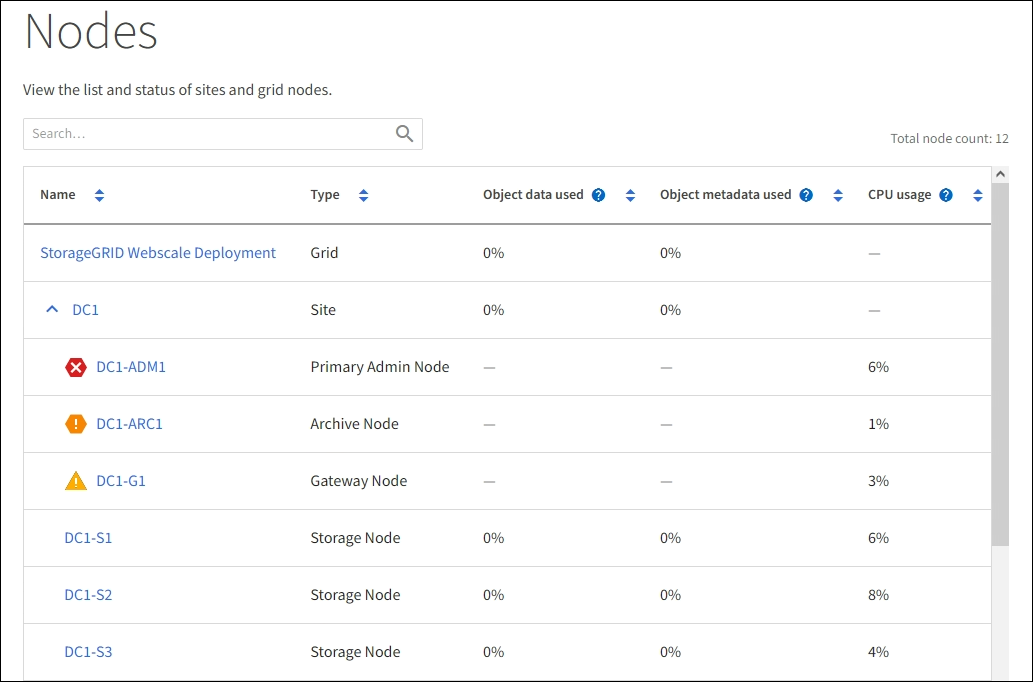

대시보드에서 제공하는 정보보다 StorageGRID 시스템에 대한 더 자세한 정보가 필요한 경우, 노드 페이지를 사용하여 전체 그리드, 그리드의 각 사이트, 그리고 사이트의 각 노드에 대한 메트릭을 볼 수 있습니다.
노드 테이블에는 전체 그리드, 각 사이트 및 각 노드에 대한 요약 정보가 표시됩니다. 노드가 연결이 끊어졌거나 활성 경고가 있는 경우 노드 이름 옆에 아이콘이 표시됩니다. 노드가 연결되어 있고 활성 경고가 없는 경우에는 아이콘이 표시되지 않습니다.
참고 노드가 업그레이드 중이거나 연결이 끊긴 상태와 같이 그리드에 연결되지 않은 경우, 특정 메트릭을 사용할 수 없거나 사이트 및 그리드 총계에서 제외될 수 있습니다. 노드가 그리드에 다시 연결된 후 값이 안정될 때까지 몇 분 정도 기다리십시오.
참고 그리드 관리자에 표시되는 저장 값의 단위를 변경하려면 그리드 관리자 오른쪽 상단에 있는 사용자 드롭다운 메뉴를 선택한 다음 *사용자 기본 설정*을 선택하십시오.
참고 첨부된 스크린샷은 예시입니다. 사용하시는 StorageGRID 버전에 따라 결과가 다를 수 있습니다.

노드에 대한 활성 알림이 있는 경우 노드 이름 옆에 다음 아이콘 중 하나가 표시됩니다.
아이콘 경고 빨간색 심각 심각: StorageGRID 노드 또는 서비스의 정상적인 작동이 중단된 비정상적인 상황이 발생했습니다. 근본적인 문제를 즉시 해결해야 합니다. 문제가 해결되지 않으면 서비스 중단 및 데이터 손실이 발생할 수 있습니다.
아이콘 경고 주황색 주요 주요: 현재 운영에 영향을 미치거나 심각한 경고 임계값에 근접하는 비정상적인 상황이 발생했습니다. 주요 경고를 조사하고 근본적인 문제를 해결하여 비정상적인 상황으로 인해 StorageGRID 노드 또는 서비스의 정상적인 작동이 중단되지 않도록 해야 합니다.
아이콘 경고 노란색 경미 경미한: 시스템은 정상적으로 작동 중이지만, 지속될 경우 시스템 작동에 영향을 미칠 수 있는 비정상적인 상황이 존재합니다. 더 심각한 문제로 이어지지 않도록, 저절로 사라지지 않는 경미한 경고는 지속적으로 모니터링하고 해결해야 합니다.
시스템, 사이트 또는 노드의 세부 정보 보기
노드 테이블에 표시되는 정보를 필터링하려면 검색 필드에 검색어를 입력하십시오. 시스템 이름, 표시 이름 또는 유형으로 검색할 수 있습니다(예: 모든 게이트웨이 노드를 빠르게 찾으려면 *gat*을 입력하십시오).
그리드, 사이트 또는 노드에 대한 정보를 보려면 다음을 수행하십시오.
  • 그리드 이름을 선택하면 전체 StorageGRID 시스템에 대한 통계 요약 정보를 볼 수 있습니다.
  • 특정 데이터 센터 사이트를 선택하면 해당 사이트의 모든 노드에 대한 통계 요약 정보를 확인할 수 있습니다.
  • 특정 노드를 선택하면 해당 노드에 대한 자세한 정보를 볼 수 있습니다.
