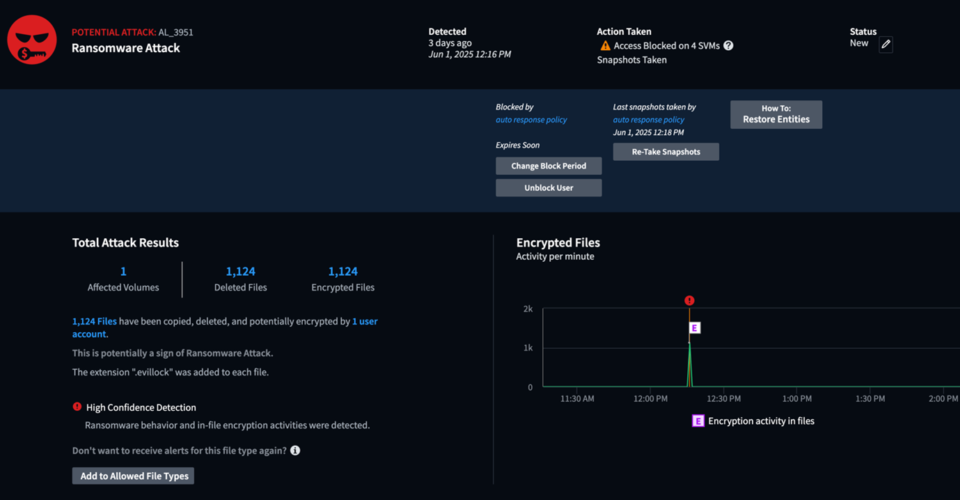

Exemplo de alerta de alta confiança na página Lista de alertas:
Exemplo de alerta de alta confiança, página de lista
Exemplo de detalhe de alerta de alta confiança:
Exemplo de alerta de alta confiança, página de detalhes
