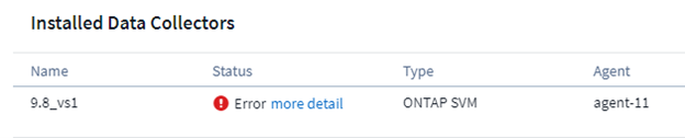

  1. Em Workload Security, selecione Collectors. Na coluna Status, abra Mais detalhes e anote a mensagem de motivo completa.

Abra Mais detalhes para ver o erro completo do coletor.
Link para mais detalhes sobre um coletor com status de erro, largura=624,height=126
