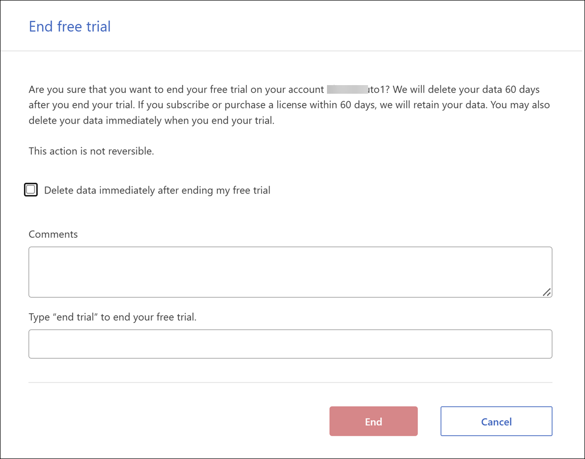

Encerrar o teste gratuito
Você pode interromper o teste gratuito a qualquer momento ou esperar até que ele expire.
Passos
  1. No Disaster Recovery, selecione Teste gratuito: ver detalhes.
  2. Nos detalhes do menu suspenso, selecione Encerrar teste gratuito.
    Fim da página de teste gratuito
  3. Se você quiser excluir todos os dados, marque Excluir dados imediatamente após encerrar meu teste gratuito.
    Isso exclui todos os agendamentos, planos de replicação, grupos de recursos, vCenters, clusters Kubernetes e sites. Os dados de auditoria, logs de operação e o histórico de tarefas são mantidos até o fim da vida útil do produto.
    Observação Se você encerrar o período de avaliação gratuita, não solicitar a exclusão de dados e não adquirir uma licença ou assinatura, o Disaster Recovery excluirá todos os seus dados 60 dias após o término do período de avaliação gratuita.
  4. Digite "encerrar teste" na caixa de texto.
  5. Selecione Fim.
