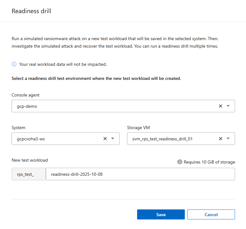

  1. Em Resiliência a Ransomware, selecione Configurações.
  2. No cartão de treinamento de prontidão na página Configurações, selecione Configurar.
    Configurar página de teste de prontidão
  3. Selecione o tipo de ataque de ransomware.
  4. Escolha o ambiente onde o teste de prontidão será criado.
    1. Selecione o Console agent e o Primary system.
    2. Após escolher o sistema principal, escolha a Storage VM na lista pré-preenchida.
    3. Se a máquina virtual de armazenamento usar o protocolo CIFS, insira as credenciais do Active Directory. Opcionalmente, você pode inserir o domínio do Active Directory; você deve inserir o nome de usuário e a senha. Recomenda-se que você insira as credenciais de um usuário de teste dedicado.
    4. Forneça um nome para a Nova carga de trabalho de teste. A carga de trabalho de teste será precedida por rps_test_.
    5. Se o exercício de prontidão for para um tipo de ataque de atividade do usuário, selecione o User activity agent para o ambiente de exercício.
  5. Selecione Salvar.

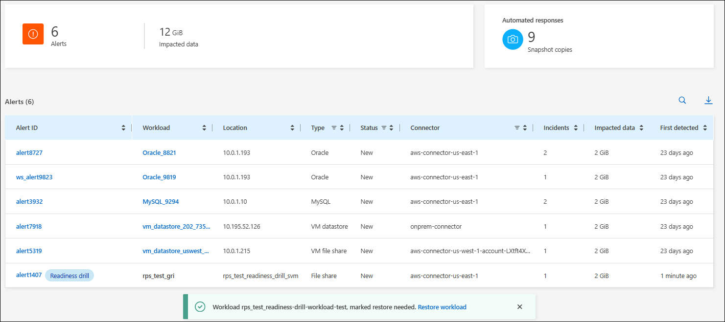

  1. No menu Resiliência contra Ransomware, selecione Alertas.
  2. Selecione o alerta com a indicação "Simulado de prontidão". Uma lista de alertas de incidentes aparece na página de detalhes dos alertas.
    Página de detalhes de alertas mostrando o alerta de exercício de prontidão
  3. Revise os incidentes de alerta.
  4. Selecione um incidente de alerta.
    Página de incidente mostrando o alerta de treinamento de prontidão
