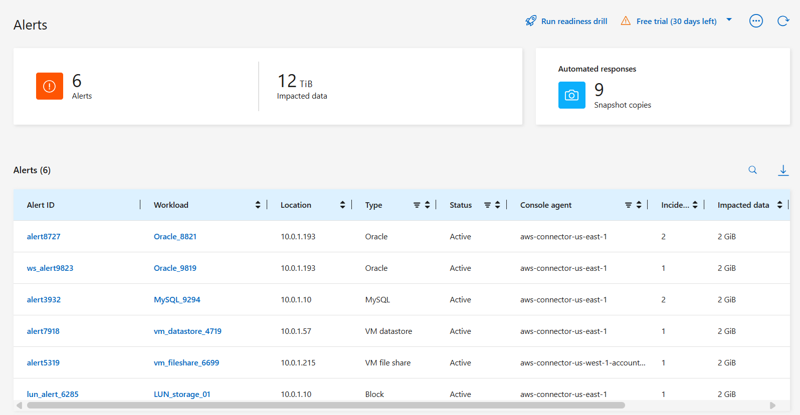

Ver alertas
Você pode acessar alertas no painel de Ransomware Resilience ou na guia Alerts.
Função de console necessária Para executar esta tarefa, você precisa da "Superadministrador", função de administrador do Ransomware Resilience ou de visualizador do Ransomware Resilience. "Saiba mais sobre as funções de resiliência contra ransomware para o NetApp Console".
Passos
  1. No dashboard de NetApp Ransomware Resilience, revise o painel de Alertas.
  2. Selecione Ver tudo em um dos status.
  3. Selecione um alerta para revisar todos os incidentes em cada volume para cada alerta.
  4. Para revisar alertas adicionais, selecione Alerta nas trilhas de navegação no canto superior esquerdo.
  5. Revise os alertas na página Alertas.
    Página de alertas

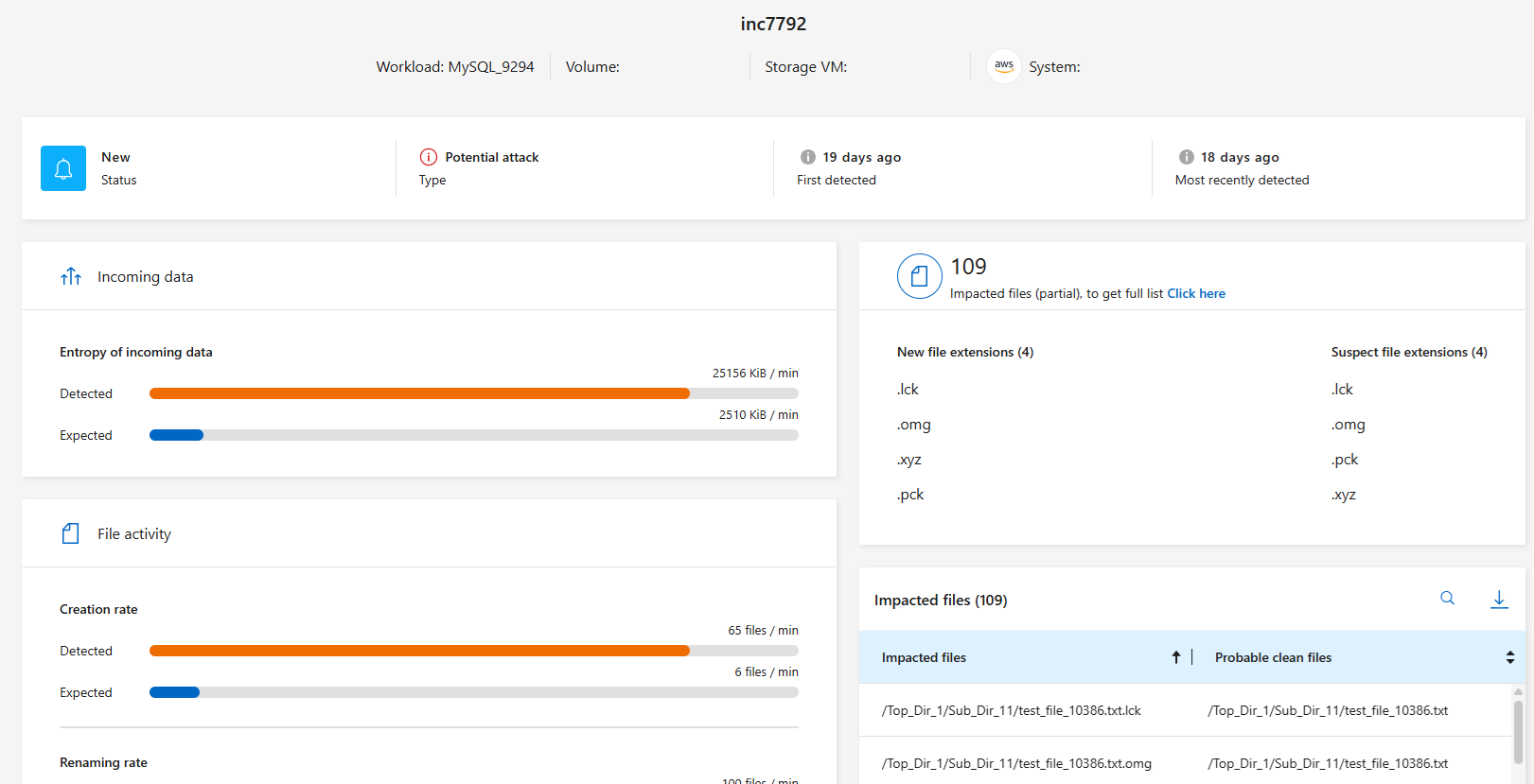

Ver atividade maliciosa
Quando a Proteção Autônoma contra Ransomware aciona um alerta no NetApp Ransomware Resilience, você pode visualizar os seguintes detalhes:
  • Quando o alerta foi acionado
  • Quando o acesso foi alterado ou negado
  • Entropia de dados recebidos
  • Taxa de criação esperada de novos arquivos em comparação com a taxa detectada
  • Taxa de exclusão esperada de arquivos comparada à taxa detectada
  • Taxa de renomeação esperada de arquivos em comparação com a taxa detectada
  • Cargas de trabalho, volumes, arquivos e diretórios afetados
Observação Esses detalhes podem ser visualizados para cargas de trabalho NAS. Para ambientes SAN, somente os dados de entropia estão disponíveis.
Passos
  1. No menu Resiliência contra Ransomware, selecione Alertas.
  2. Selecione um alerta.
  3. Revise os incidentes no alerta.
    Página de incidentes de alerta
  4. Selecione um incidente para revisar seus detalhes.

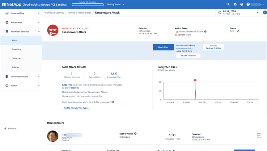

Visualizar comportamento anômalo do usuário
Se você configurou a detecção de comportamento do usuário, pode visualizar dados em nível de usuário e bloquear usuários específicos. Para ativar a detecção de atividade do usuário, consulte "Configurar agentes e coletores".
Passos
    1. Para bloquear um usuário suspeito em seu ambiente, selecione Block ao lado do nome do usuário.
    2. Para desativar os alertas de um determinado usuário que é alvo de um alerta que você sabe ser falso, selecione os três pontos (…​) e, em seguida, Excluir este usuário do monitoramento. Revise a caixa de diálogo e selecione Excluir para confirmar.
    3. No bloco Respostas, selecione Tirar instantâneo agora para criar um instantâneo.
    4. Se você habilitou uma resposta automática no SVM, selecione Editar bloqueio de usuário para bloquear o usuário. Para bloquear o usuário, selecione Período de bloqueio do usuário e defina a duração do bloqueio (de uma hora a permanente). Você também pode desbloquear o usuário se acreditar que o alerta não é um evento de ransomware. Selecione Salvar.
Dica Para reativar os alertas para um usuário, retorne o alerta. Selecione os três pontos e então Incluir este usuário no monitoramento. Você também pode "Excluir usuários" do monitoramento.

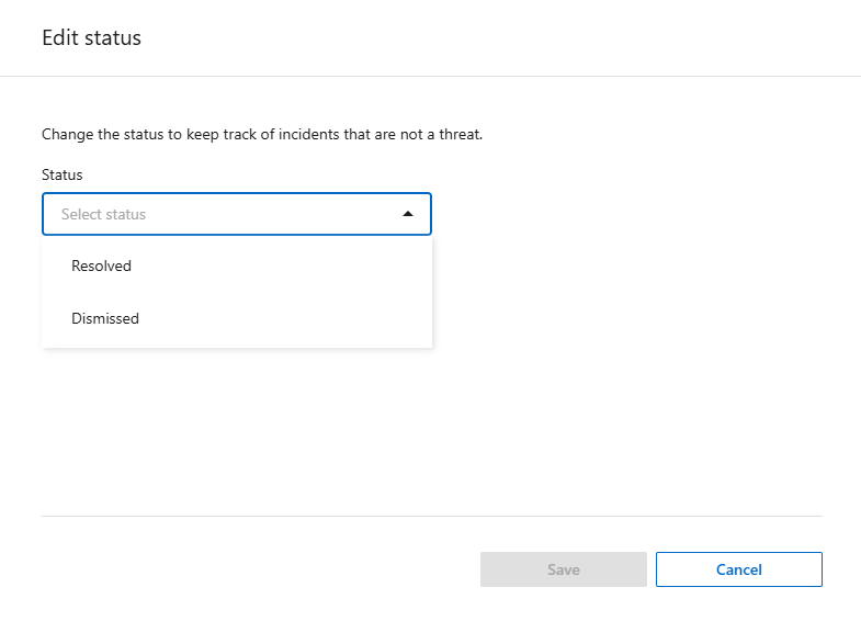

  4. Se você determinar que o incidente não é uma ameaça, descarte-o como um falso positivo:
    • Selecione o incidente.
    • Selecione o botão Editar status acima da tabela.
      Página de status de edição de alerta
  5. Na caixa Editar status, escolha o status Dispensado.
    Aparecem informações adicionais sobre a carga de trabalho e as cópias de instantâneo excluídas.
  6. Selecione Salvar.
