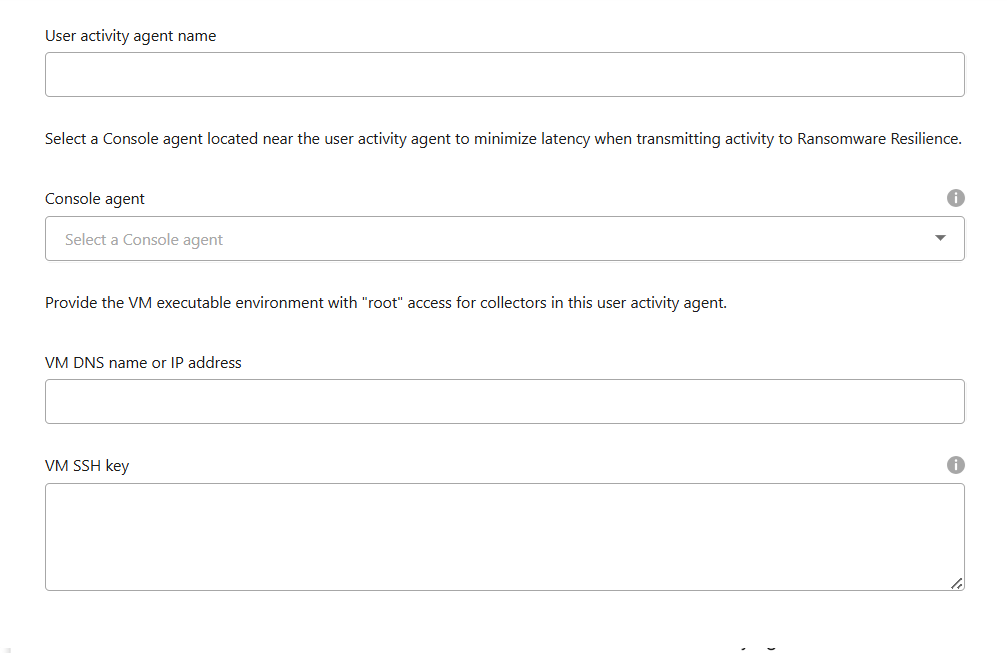

  6. Forneça os detalhes do agente de atividade do usuário:
    • Agente de console - O agente de console deve estar na mesma rede que o agente de atividade do usuário e ter conectividade SSH com o endereço IP do agente de atividade do usuário.
    • Nome DNS ou endereço IP da VM
    • Chave SSH da VM - Insira a chave SSH usando este formato:
      -----BEGIN OPENSSH PRIVATE KEY-----
      private-key-contents
      -----END OPENSSH PRIVATE KEY-----
      Captura de tela da interface do agente de adição de atividade.
