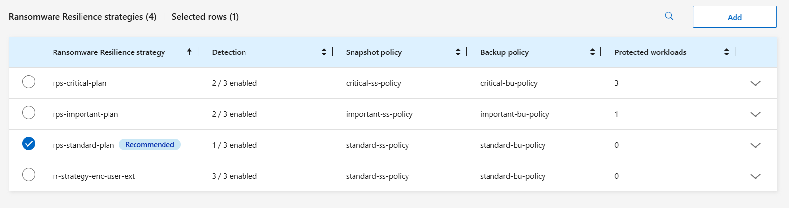

  1. No menu Resiliência contra Ransomware, selecione Proteção.
    Gerenciar página de estratégia
  2. Na página Proteção, selecione uma carga de trabalho e depois Proteger.
  3. Na página Estratégias de proteção contra ransomware, selecione Adicionar.
  2. Na página Proteção, selecione uma carga de trabalho e selecione Proteger.
  2. Na página Proteção, na linha de carga de trabalho, selecione Editar proteção.
  3. Se a carga de trabalho tiver uma política de Backup and Recovery existente que você deseja manter, desmarque Replace existing policies. Para substituir as políticas existentes, marque Replace existing policies.
  4. Na página Políticas, selecione a seta para baixo da política que você deseja atribuir para revisar os detalhes.
  5. Selecione a política que você deseja atribuir.
  6. Selecione Proteger para concluir a alteração.
  2. Na página Proteção, selecione Gerenciar estratégias de proteção.
  3. Na página Gerenciar estratégias, selecione *Ações*Botão de ações opção para a estratégia que você deseja excluir.
  4. No menu Ações, selecione Excluir política.
