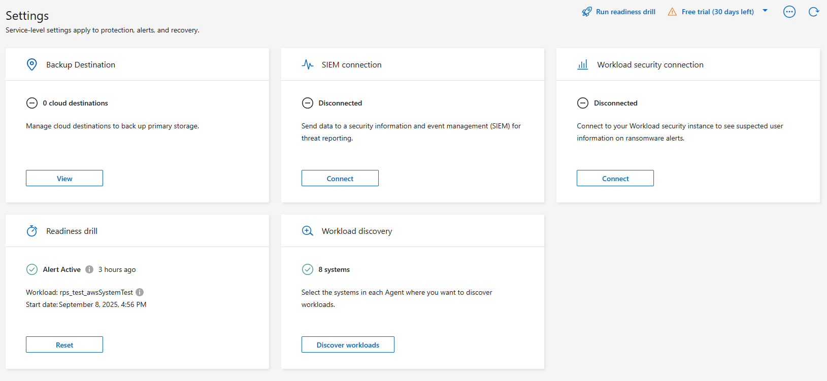

O que você pode fazer na página Configurações? Na página Configurações, você pode fazer o seguinte:
  • Simule um ataque de ransomware realizando um exercício de prontidão e respondendo a um alerta simulado de ransomware. Para obter detalhes, consulte "Realizar um exercício de preparação para ataques de ransomware" .
  • Configurar descoberta de carga de trabalho.
  • Configure relatórios de atividades suspeitas de usuários.
  • Adicione um destino de backup.
  • Conecte seu sistema de gerenciamento de segurança e eventos (SIEM) para análise e detecção de ameaças. Habilitar a detecção de ameaças envia automaticamente dados ao seu SIEM para análise de ameaças.
Acesse a página Configurações diretamente
Você pode acessar facilmente a página Configurações na opção Ações, próxima ao menu superior.
  1. Em Resiliência de Ransomware, selecione a verticalAções Verticais …​ opção no canto superior direito.
  2. No menu suspenso, selecione Configurações.
Você pode configurar a descoberta de carga de trabalho para descobrir automaticamente novas cargas de trabalho em seu ambiente.
  1. Na página Configurações, localize o bloco Descoberta de carga de trabalho.
  2. No bloco Descoberta de carga de trabalho, selecione Descobrir cargas de trabalho.
    Esta página mostra agentes do Console com sistemas que não foram selecionados anteriormente, agentes do Console recentemente disponíveis e sistemas recentemente disponíveis. Esta página não mostra os sistemas que foram selecionados anteriormente.
  3. Selecione o agente do Console onde você deseja descobrir cargas de trabalho.
  4. Revise a lista de sistemas.
  5. Marque os sistemas nos quais você deseja descobrir cargas de trabalho ou selecione a caixa na parte superior da tabela para descobrir cargas de trabalho em todos os ambientes de carga de trabalho descobertos.
  6. Faça isso para outros sistemas, conforme necessário.
  7. Selecione Descobrir para que o Ransomware Resilience descubra automaticamente novas cargas de trabalho no agente do Console selecionado.
Dica No cartão de descoberta de cargas de trabalho em Configurações, selecione o menu de ações. …​ Em seguida, Baixe o relatório (JSON) para revisar uma lista de cargas de trabalho suportadas e não suportadas em seus sistemas.

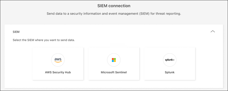

Conecte-se a um sistema de gerenciamento de segurança e eventos (SIEM) para análise e detecção de ameaças
Você pode enviar dados automaticamente para seu sistema de gerenciamento de segurança e eventos (SIEM) para análise e detecção de ameaças. Você pode selecionar o AWS Security Hub, o Microsoft Sentinel ou o Splunk Cloud como seu SIEM.
Antes de habilitar o SIEM no Ransomware Resilience, você precisa configurar seu sistema SIEM.
Sobre os dados do evento enviados para um SIEM
O Ransomware Resilience pode enviar os seguintes dados de eventos para o seu sistema SIEM:

Configurar o AWS Security Hub para detecção de ameaças
Antes de habilitar o AWS Security Hub no Ransomware Resilience, você precisará executar as seguintes etapas de alto nível no AWS Security Hub:
  • Configure permissões no AWS Security Hub.
  • Configure a chave de acesso de autenticação e a chave secreta no AWS Security Hub. (Essas etapas não são fornecidas aqui.)

Configurar o Microsoft Sentinel para detecção de ameaças
Antes de habilitar o Microsoft Sentinel no Ransomware Resilience, você precisará executar as seguintes etapas de alto nível no Microsoft Sentinel:
  • Pré-requisitos
    • Ativar o Microsoft Sentinel.
    • Crie uma função personalizada no Microsoft Sentinel.
  • Inscrição
    • Registre o Ransomware Resilience para receber eventos do Microsoft Sentinel.
    • Crie um segredo para o registro.
  • Permissões: Atribua permissões ao aplicativo.
  • Autenticação: Insira as credenciais de autenticação para o aplicativo.
Etapas para habilitar o Microsoft Sentinel
  1. Acesse o Microsoft Sentinel.

  1. No menu Console, selecione Proteção > Resiliência ao Ransomware.
  2. No menu Resiliência do Ransomware, selecione a verticalAções Verticais …​ opção no canto superior direito.
  3. Selecione Configurações.
    A página Configurações é exibida.
    Página de configurações
  4. Na página Configurações, selecione Conectar no bloco de conexão SIEM.
    Habilitar página de detalhes de detecção de ameaças
  5. Escolha um dos sistemas SIEM.
  6. Insira o token e os detalhes de autenticação que você configurou no AWS Security Hub ou no Splunk Cloud.
    Observação As informações inseridas dependem do SIEM selecionado.
  7. Selecione Ativar.
