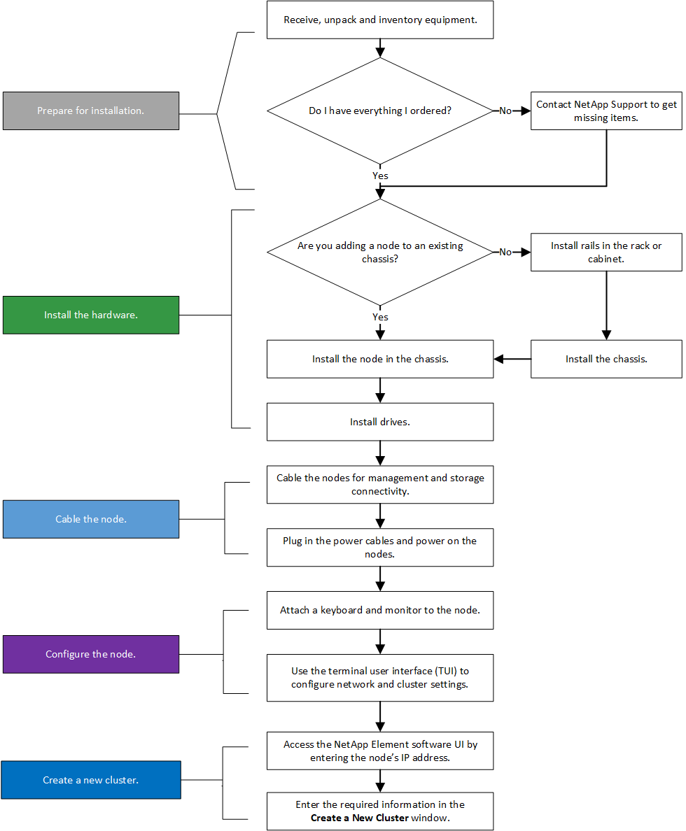

Diagramas de fluxo de trabalho
Os diagramas de fluxo de trabalho aqui fornecem uma visão geral de alto nível das etapas de instalação. Os passos variam ligeiramente dependendo do modelo da série H.
H410S
Fluxo de trabalho de instalação do H410S

Prepare-se para a instalação
Em preparação para a instalação, faça o inventário do hardware que foi enviado para você e entre em Contato com o suporte da NetApp se algum dos itens estiver faltando.

Instale e faça o cabeamento dos nós
Você instala o nó de storage H410S em um chassi de quatro nós de 2U U. Para H610S, instale o chassi/nó diretamente nos trilhos do rack.

Configure os nós
Depois de montar o hardware em bastidor e por cabo, está pronto para configurar o novo recurso de armazenamento.

Crie um cluster
Depois de adicionar o nó de armazenamento à sua instalação e configurar o novo recurso de armazenamento, você estará pronto para criar um novo cluster de armazenamento
Passos
  1. A partir de um cliente na mesma rede que o nó recém-configurado, acesse a IU do software NetApp Element inserindo o endereço IP do nó.
  2. Insira as informações necessárias na janela criar um novo cluster. Consulte "descrição geral da configuração" para obter mais informações.
