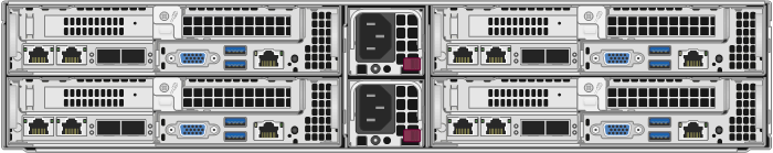

Aqui está a parte traseira de um chassi de quatro nós e duas unidades de rack (2UU) com quatro nós de storage:
Esta figura mostra o chassi de quatro nós com quatro nós de storage.

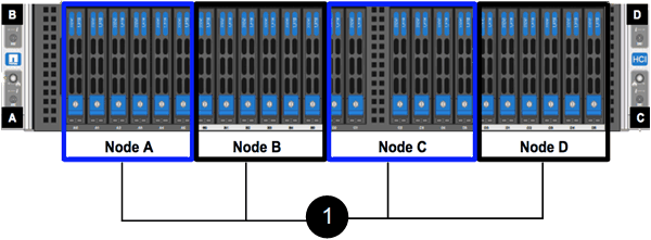

Aqui está a visão frontal de um chassi de quatro nós com H410S nós, mostrando os compartimentos que correspondem a cada nó:
A mostra os compartimentos associados a cada nó em um chassi de quatro nós com H410S nós.

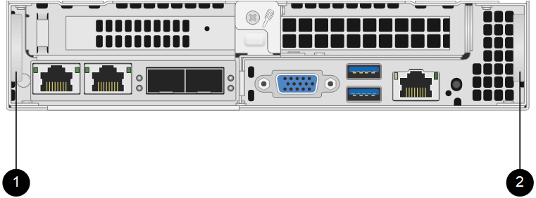

  5. Puxe a alça do came para baixo no lado direito do nó e puxe o nó para fora usando ambas as alças do came.
    A alça de came que você puxa para baixo tem uma seta para indicar a direção em que se move. A outra alça de came não se move e está lá para ajudá-lo a puxar o nó para fora.
    Nesta figura
    Item Descrição
    1
    Alça de came para ajudá-lo a puxar o nó para fora.
    2
    Alça de came que você puxa para baixo antes de puxar o nó para fora.
    Observação Apoie o nó com as duas mãos quando o retirar do chassis.
