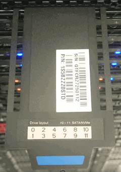

Identifique as unidades na parte frontal e os cabos na parte traseira com suas localizações, para que você possa colocá-las de volta nos mesmos locais após a substituição. Veja a imagem a seguir para o posicionamento das unidades no chassi:

Remova as unidades cuidadosamente do chassi com falha e insira-as no chassi de substituição.
Você deve inserir as unidades nos mesmos slots em que estavam antes de removê-las. -
