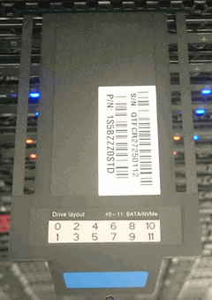

  1. Localize a etiqueta de serviço na parte frontal do chassi com defeito.
    Mostra a etiqueta de serviço na parte frontal do chassi H610S.

  6. Identifique as unidades na parte frontal e os cabos na parte traseira com suas respectivas localizações, para que você possa recolocá-los nos mesmos locais após a substituição. Veja a imagem a seguir para a disposição das unidades no chassi:
    Mostra a parte frontal do chassi H610S com as unidades de armazenamento identificadas.
