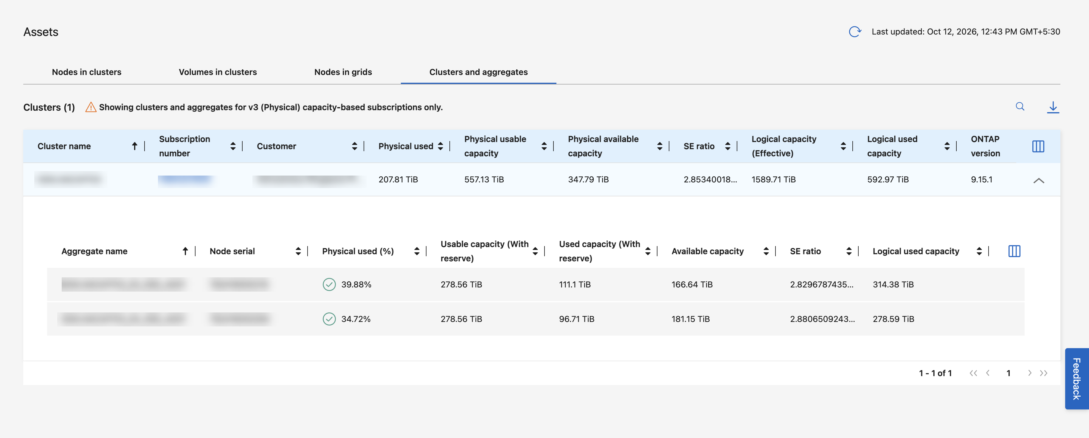

Clusters e agregados
Observação A aba Clusters e agregados aparece somente para assinaturas do Keystone STaaS faturadas com base na capacidade física.
Passos
  1. No menu de navegação esquerdo do Console, selecione Armazenamento > Keystone > Ativos.
  2. Selecione a aba Clusters e agregados.
    Clusters e agregados em várias assinaturas do Keystone
    Você pode visualizar detalhes de capacidade de clusters do ONTAP em suas assinaturas do Keystone. Para cada cluster, a tabela exibe a capacidade física usada, a capacidade física utilizável, a capacidade física disponível, a taxa de eficiência de storage, a capacidade efetiva lógica, a capacidade lógica usada e a versão do ONTAP. Expanda um cluster para visualizar os detalhes correspondentes de seus agregados.
    Essas informações ajudam você a identificar quais clusters e agregados impulsionam o consumo de capacidade, comparar a capacidade disponível em toda a sua infraestrutura implantada e entender como o uso nos níveis de cluster e agregado contribui para o consumo geral da assinatura.
    Dica Você pode personalizar a tabela usando o ícone ícone do seletor de coluna de seleção de colunas e usar a barra de pesquisa para filtrar a tabela pelos valores de coluna disponíveis.
