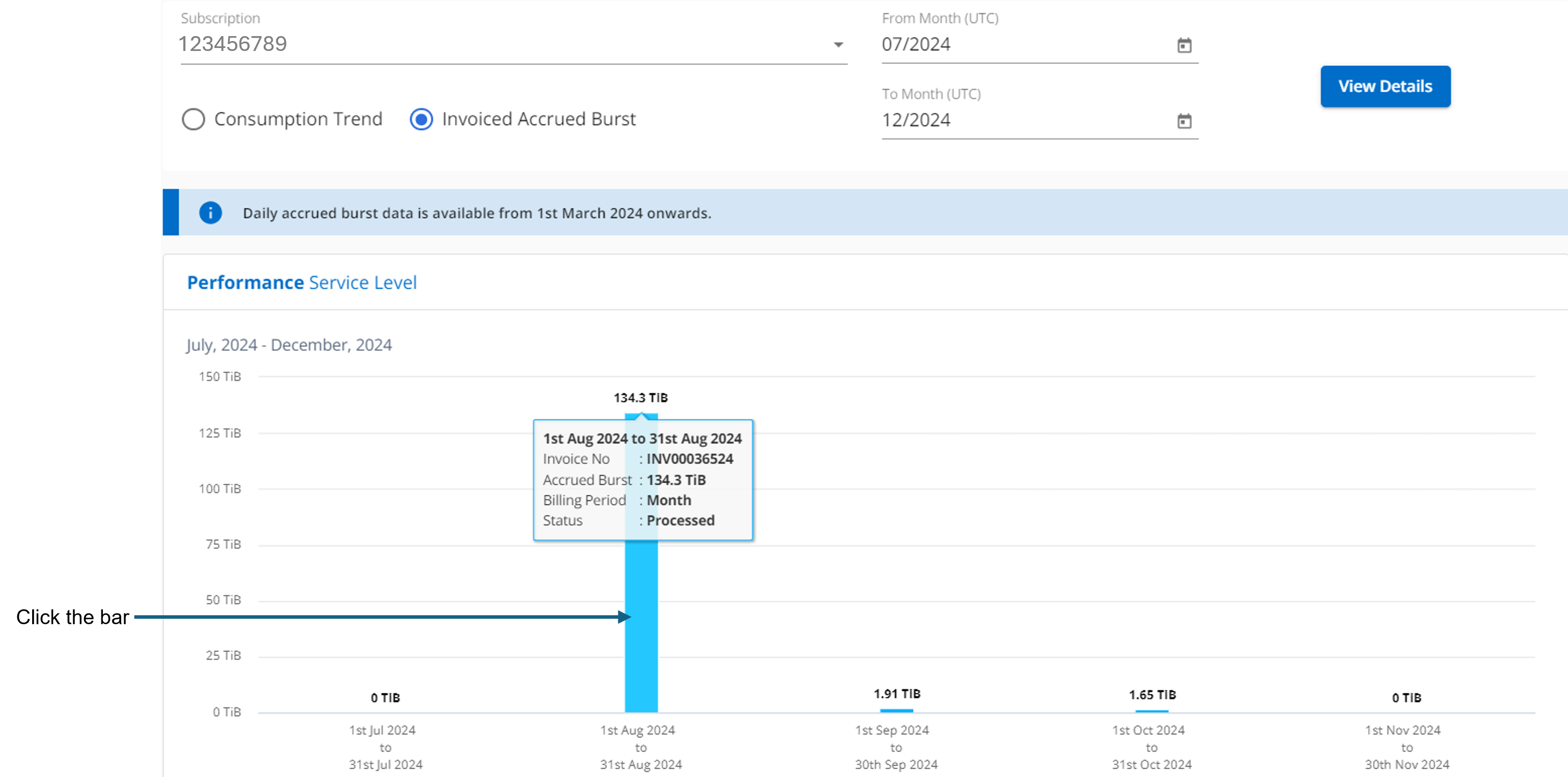

    • Acumulado Burst: Indicador da capacidade total de burst (em TIB) acumulada durante cada intervalo de 2 minutos dentro de um mês para o ciclo de faturamento atual.
Cálculo de burst acumulado
O uso acumulado de estouro para um mês inteiro é calculado como este:
[soma de explosões no mês / ((dias no mês) x 24 x 60)] x duração do intervalo
Você pode calcular a explosão acumulada por períodos curtos, como a cada dois minutos, usando o seguinte:
[burst / ((dias no mês) x 24 x 60)] x duração do intervalo
A explosão é a diferença entre a capacidade consumida e a capacidade comprometida. Por exemplo, com 30 dias no mês, se a capacidade consumida atingir 120 TIB e a capacidade comprometida for de 100 TIB por um intervalo de 2 minutos, isso resulta em uma capacidade de explosão de 20 TIB, o que equivale a um uso acumulado de 0,000925926 TIB para esse intervalo.

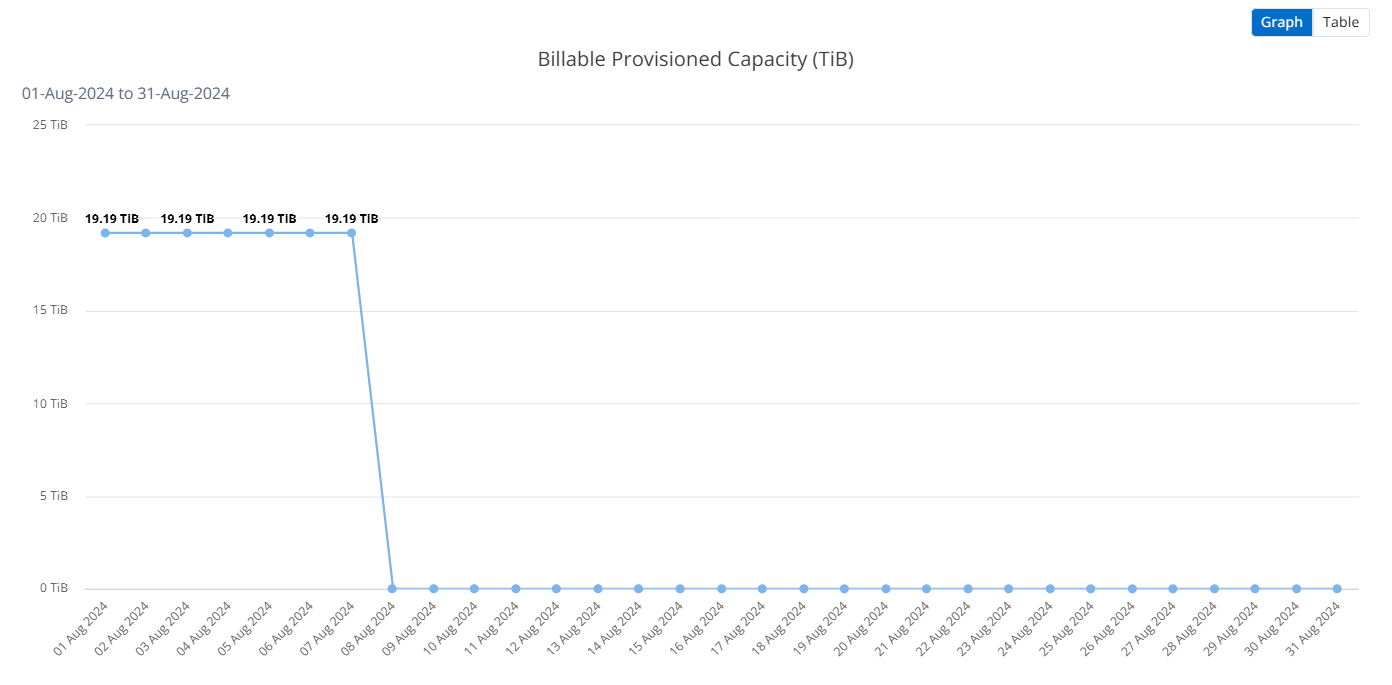

Você também pode baixar os dados disponíveis em formato Excel, incluindo o status de burst (faturado, não faturado, provisório ou previsto, conforme aplicável) e o período de faturamento.
No Digital Advisor, ao clicar na barra que exibe os dados faturados da opção Explosão acumulada faturada, você vê a seção Capacidade provisionada faturável abaixo do gráfico de barras, oferecendo opções de visualização em gráfico e tabela. A exibição de gráfico padrão exibe o uso diário de dados acumulados em um formato de gráfico de linha, mostrando alterações no uso ao longo do tempo.
captura de tela mostrando o gráfico de barras
Uma imagem de exemplo que mostra a utilização diária de dados de sequência acumulada num gráfico de linhas:
captura de tela mostrando dados de uso de explosão em um formato de gráfico de linha
Você pode alternar para uma exibição de tabela clicando na opção Tabela no canto superior direito do gráfico. A exibição de tabela fornece métricas detalhadas de uso diário, incluindo nível de serviço de desempenho, registro de data e hora, capacidade comprometida, capacidade consumida e capacidade provisionada faturável. Você também pode gerar um relatório desses detalhes em formato CSV para uso futuro e comparação.
