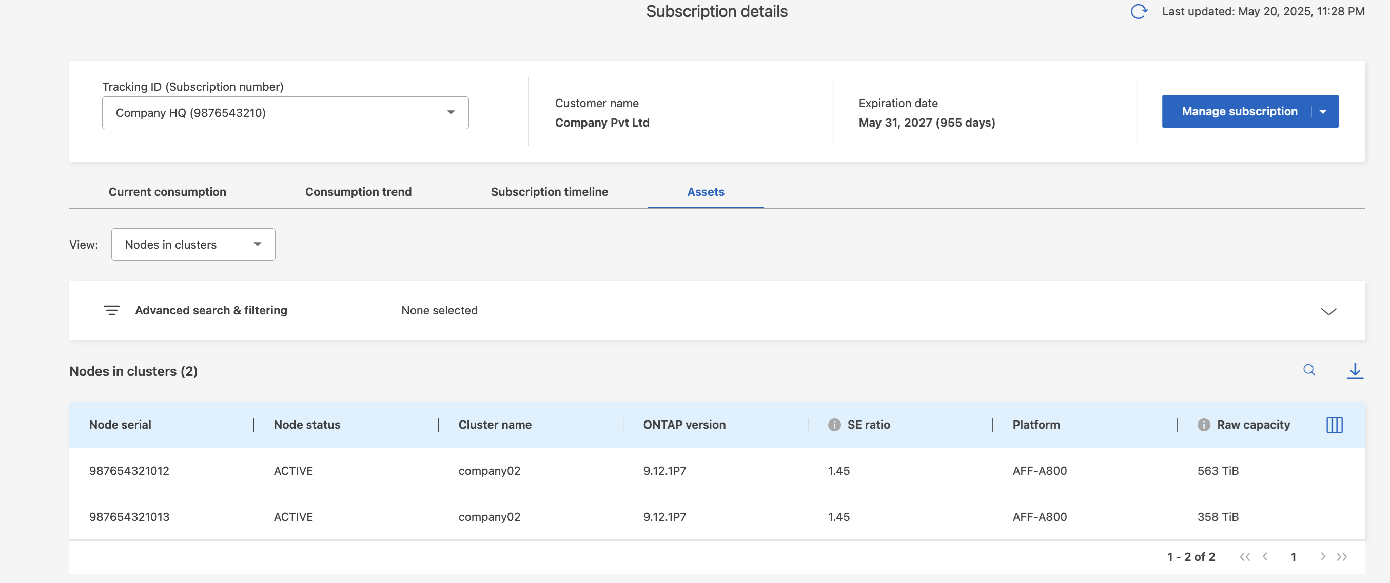

  3. Selecione a aba Ativos.
  4. Selecione Nós em clusters no menu suspenso Exibir.
    Uma captura de tela de nós em clusters para uma assinatura
    Você vê detalhes do cluster ONTAP, divididos por configurações de eficiência de armazenamento, tipo de plataforma e detalhes de capacidade.
