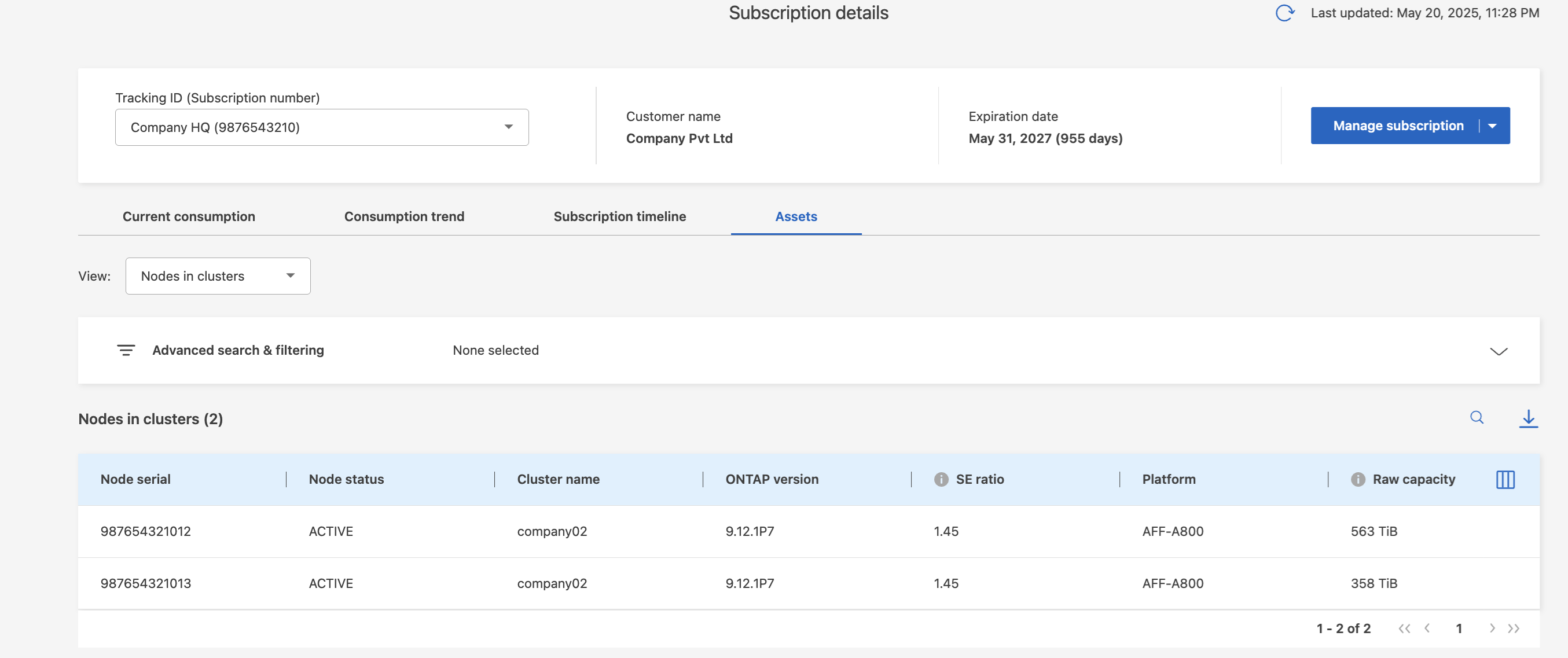

Nós em clusters
Passos
  1. No menu de navegação esquerdo do Console, selecione Armazenamento > Keystone > Assinaturas.
  2. Selecione o número da assinatura na coluna Número da assinatura da tabela.
    O sistema abre a aba Consumo atual.
  3. Selecione a aba Ativos.
  4. Selecione Nós em clusters no menu suspenso Exibir.
    Uma captura de tela de nós em clusters para uma assinatura
    Você vê detalhes do cluster ONTAP , divididos por configurações de eficiência de armazenamento, tipo de plataforma e detalhes de capacidade.
    Dica Você pode personalizar a tabela usando o seletor de colunasícone do seletor de coluna ícone e use a barra de pesquisa na parte superior para pesquisar e filtrar dados da tabela com base nos parâmetros da coluna.
