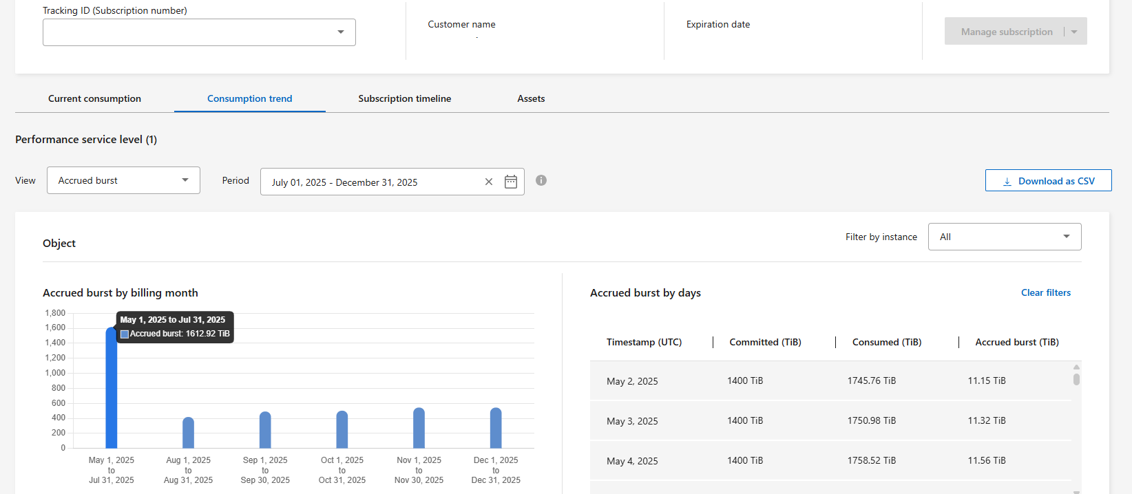

Ver explosão acumulada
Você pode visualizar o uso acumulado de dados em rajadas pelo Console ou Digital Advisor. Se você selecionou Accrued burst no menu suspenso View na guia Consumption trend no Console, ou a opção Invoiced Accrued Burst na guia Consumption Trend do Digital Advisor, você pode ver o uso acumulado de dados em rajadas mensalmente ou trimestralmente, dependendo do período de faturamento selecionado.
No Console, quando a opção Previsão está desativada, você pode visualizar o uso de pico faturado, juntamente com o uso de pico não faturado (acumulado, mas ainda não cobrado) e o uso de pico provisório (acumulado no período de faturamento atual e ainda não faturado). Quando a opção Previsão está ativada, o gráfico também exibe a projeção do uso de pico acumulado para os próximos 120 dias a partir da data atual. Para saber mais sobre a opção Previsão, consulte "Veja os dados de previsão".
captura de tela mostrando o uso acumulado de burst no Console
Dica
  • No Console, você pode interagir com o gráfico de faturamento acumulado para filtrar o uso diário de dados. Para saber mais, consulte "Ver o uso diário acumulado de dados em burst".

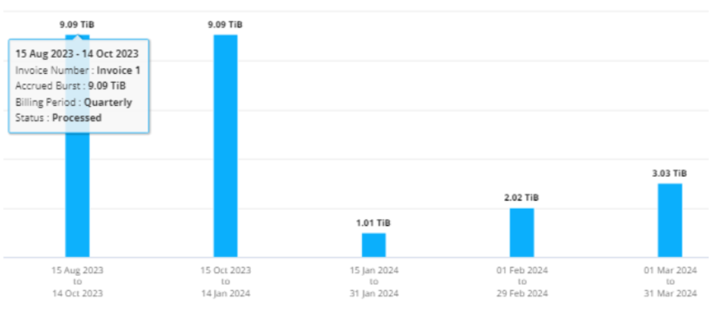

  • O uso acumulado faturado é calculado por período de cobrança, com base na capacidade comprometida e consumida para um nível de serviço de desempenho.
Para um período de cobrança trimestral, se a assinatura começar em uma data diferente do dia 1º do mês, a fatura trimestral cobrirá o período subsequente de 90 dias. Por exemplo, se sua assinatura começar em 15 de agosto, a fatura será gerada para o período de 15 de agosto a 14 de outubro.
Se você mudar do faturamento trimestral para o mensal, a fatura trimestral ainda cobrirá o período de 90 dias, com duas faturas geradas no último mês do trimestre: uma para o período de faturamento trimestral e outra para os dias restantes daquele mês. Essa transição permite que o período de cobrança mensal comece no dia 1º do mês seguinte. Por exemplo, se sua assinatura começar em 15 de outubro, você receberá duas faturas em janeiro — uma de 15 de outubro a 14 de janeiro e outra de 15 a 31 de janeiro — antes do início do período de cobrança mensal em 1º de fevereiro.
uso acumulado de pico trimestral
Você pode visualizar o uso diário de dados acumulados em intervalos de um período de cobrança mensal ou trimestral por meio do Console ou do Digital Advisor. No Console, a tabela Explosão acumulada por dias fornece dados detalhados, incluindo registro de data e hora, capacidade comprometida, consumida e acumulada em estouro, se você selecionar Explosão acumulada no menu suspenso Exibir na guia Tendência de consumo.
No Console, você pode filtrar a tabela selecionando qualquer barra que represente um período de faturamento no gráfico de faturamento acumulado. Quando filtrada, a tabela exibe apenas os dias dentro do período de faturamento selecionado. Para visualizar o conjunto de dados completo novamente, use a opção Clear filters. Se não houver dados disponíveis para o período selecionado, uma mensagem é exibida indicando que não há dados disponíveis.
Observação Os dados exibidos no gráfico dependem se a opção Previsão está ativada ou desativada.
captura de tela mostrando a tabela de estouro acumulado por dias
Você também pode baixar os dados disponíveis em formato Excel, incluindo o status de burst (faturado, não faturado, provisório ou previsto, conforme aplicável) e o período de faturamento.

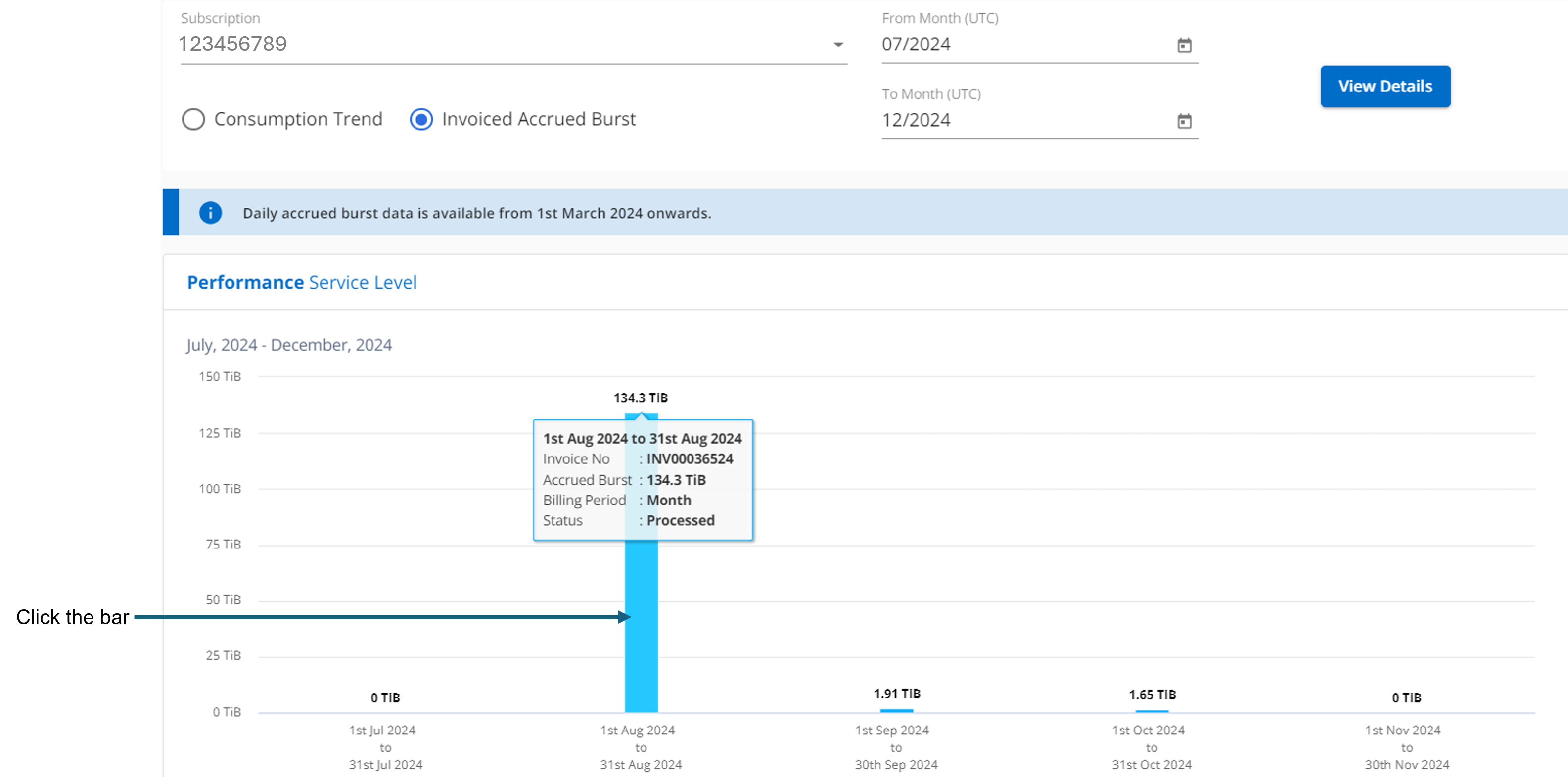

No Digital Advisor, ao clicar na barra que exibe os dados faturados da opção Explosão acumulada faturada, você vê a seção Capacidade provisionada faturável abaixo do gráfico de barras, oferecendo opções de visualização em gráfico e tabela. A visualização de gráfico padrão exibe o uso diário acumulado de dados em um formato de gráfico de linhas, mostrando as alterações no uso ao longo do tempo.
captura de tela mostrando o gráfico de barras
Você também pode baixar os dados em formato Excel, incluindo o status do burst (faturado, não faturado ou provisório) e o período de faturamento.
