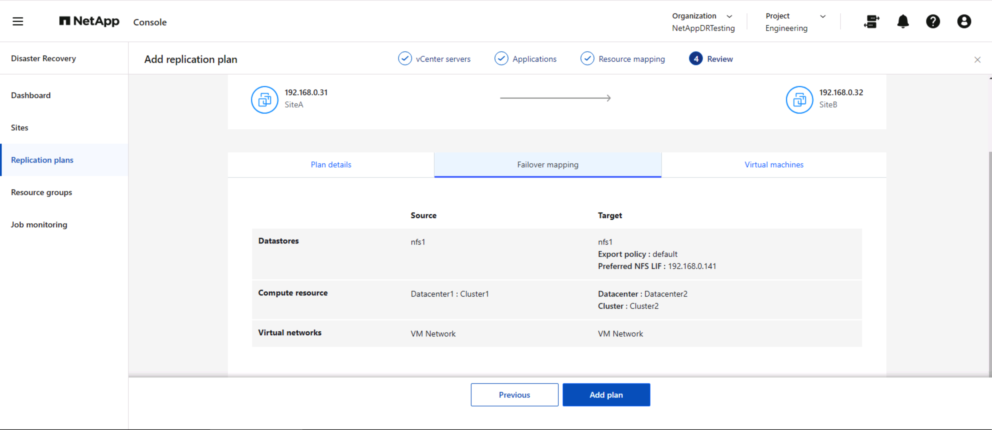

Após a criação dos grupos de recursos por meio do plano de replicação, o próximo passo é criar o mapeamento para recuperar máquinas virtuais e aplicativos em caso de desastre. Nesta etapa, especifique como os recursos do ambiente de origem são mapeados para o destino. Isso inclui recursos de computação, redes virtuais, personalização de IP, pré e pós-scripts, atrasos de inicialização, consistência de aplicativos e assim por diante. Para obter informações detalhadas, consulte"Crie um plano de replicação" . Conforme mencionado nos pré-requisitos, a replicação do SnapMirror pode ser configurada antecipadamente ou o DRaaS pode configurá-la usando o RPO e o número de retenções especificados durante a criação do plano de replicação.
Nota: Por padrão, os mesmos parâmetros de mapeamento são usados tanto para operações de teste quanto para operações de failover. Para definir mapeamentos diferentes para o ambiente de teste, selecione a opção Mapeamento de teste após desmarcar a caixa de seleção “Usar os mesmos mapeamentos para failover e mapeamentos de teste”. Após concluir o mapeamento de recursos, clique em Avançar.
Mapeamento de recursos para desastres da NetApp
Uma vez concluído, revise os mapeamentos criados e clique em Adicionar plano.
Revisão do mapeamento de recursos de NetApp Disaster Recovery
Observação VMs de diferentes volumes e SVMs podem ser incluídas em um plano de replicação. Dependendo da localização da VM (seja no mesmo volume ou em volumes separados dentro da mesma SVM, ou em volumes separados em SVMs diferentes), o NetApp Disaster Recovery cria um Snapshot do Grupo de Consistência.

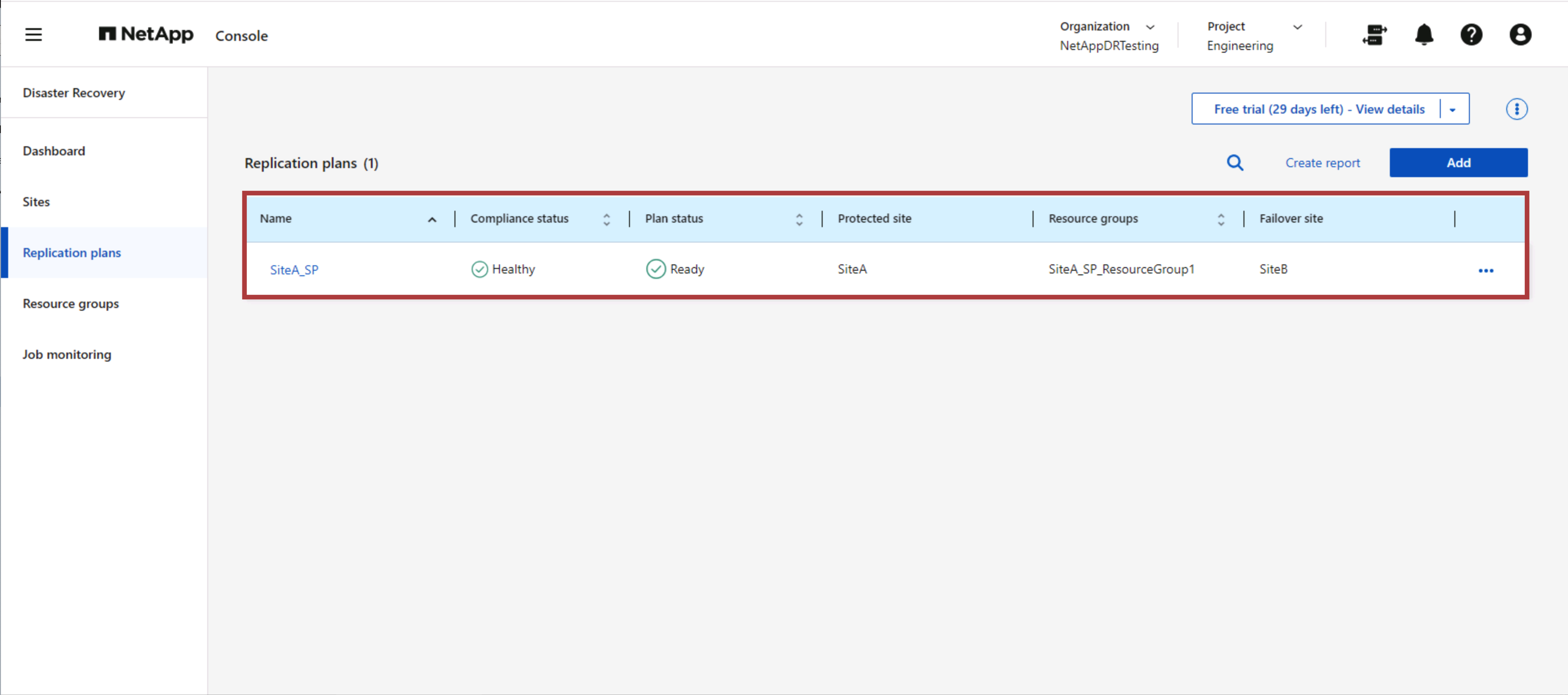

Planos de replicação de NetApp Disaster Recovery
Assim que o plano é criado, uma série de validações são acionadas e a replicação e os agendamentos do SnapMirror são configurados conforme a seleção.

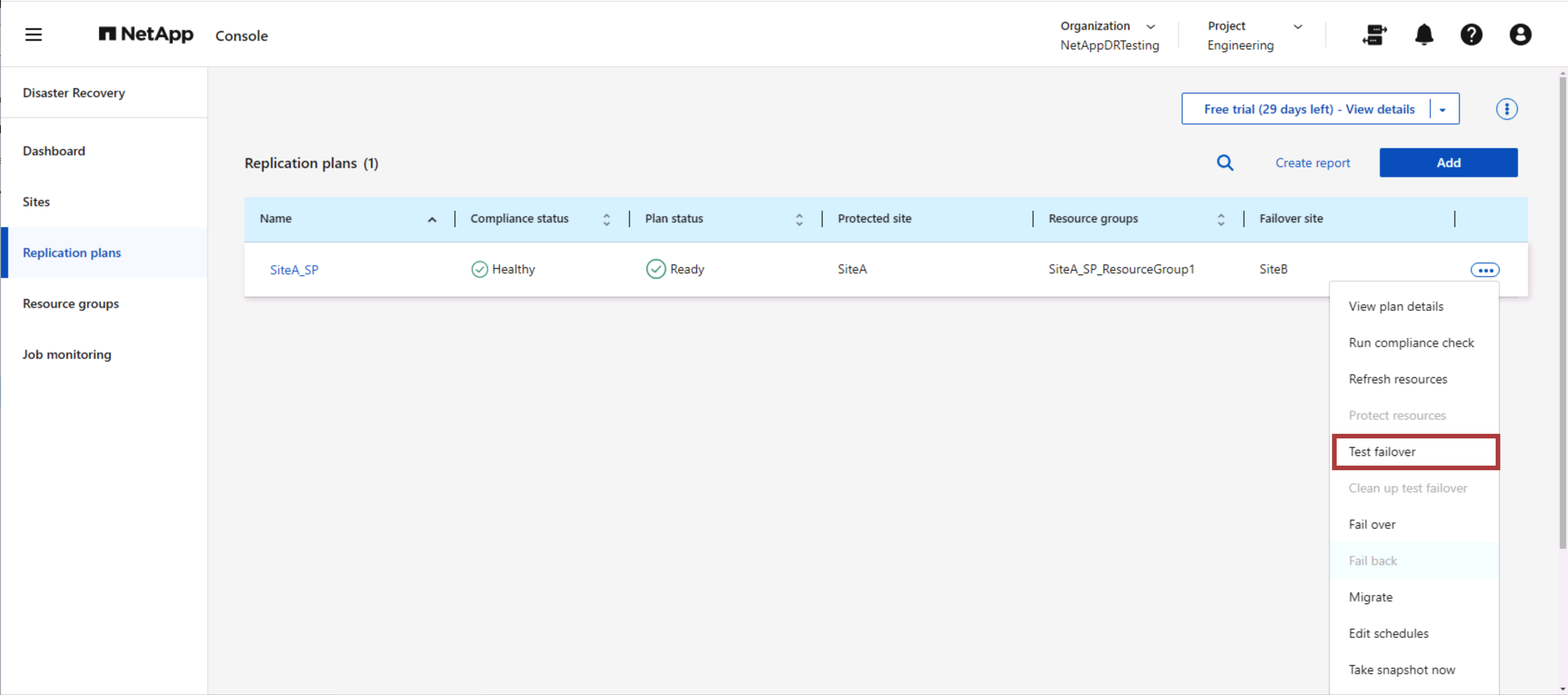

Teste de failover
O teste de failover no NetApp Disaster Recovery é um procedimento operacional que permite aos administradores do VMware validar completamente seus planos de recuperação sem interromper seus ambientes de produção.
Teste de failover do plano de replicação do NetApp Disaster Recovery
O NetApp Disaster Recovery incorpora a capacidade de selecionar o snapshot como um recurso opcional na operação de failover de teste. Essa funcionalidade permite ao administrador do VMware verificar se quaisquer alterações feitas recentemente no ambiente foram replicadas para o site de destino e, portanto, estão presentes durante o teste. Essas mudanças incluem patches para o sistema operacional convidado da VM.
Confirmação de failover do teste do plano de replicação do NetApp Disaster Recovery

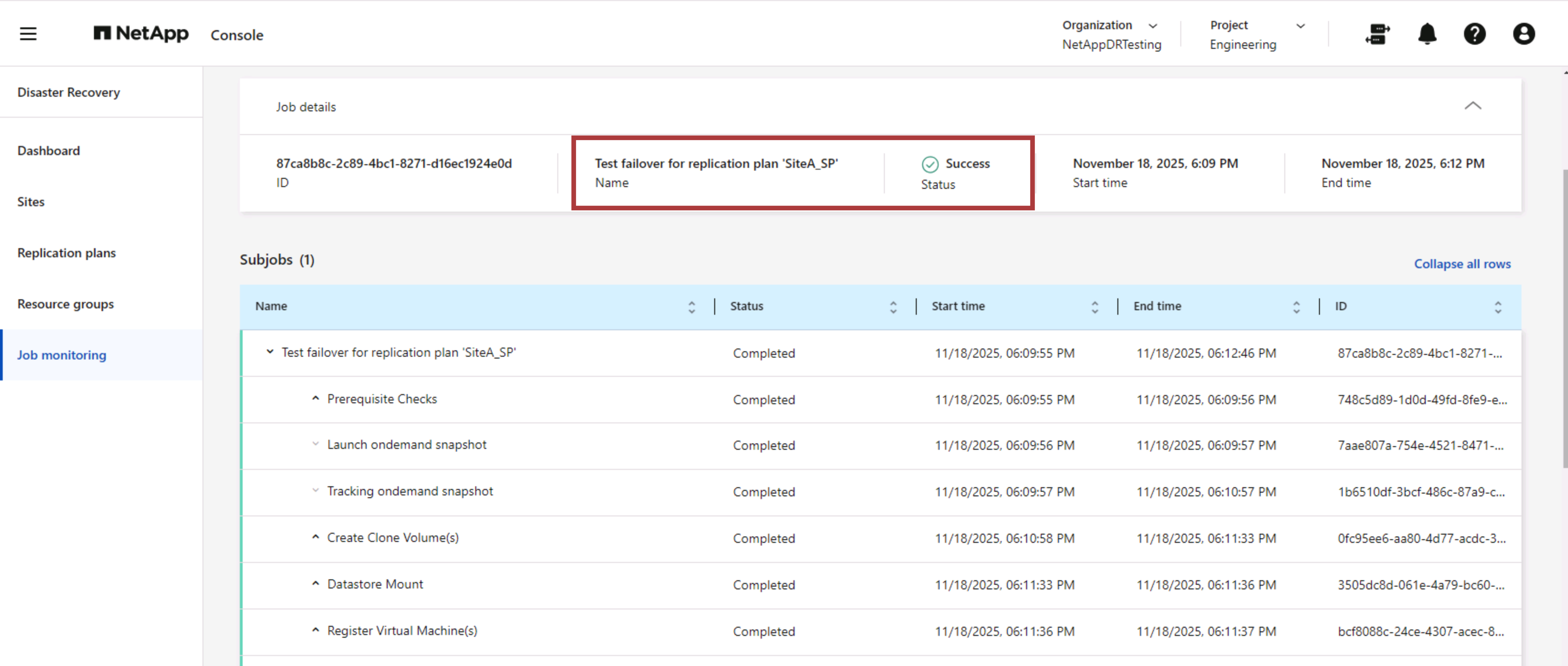

Quando o administrador do VMware executa uma operação de failover de teste, o NetApp Disaster Recovery automatiza as seguintes tarefas:
  • Acionar relacionamentos do SnapMirror para atualizar o armazenamento no site de destino com quaisquer alterações recentes feitas no site de produção.
  • Criação de volumes NetApp FlexClone dos volumes FlexVol no array de armazenamento DR.
  • Conectando os datastores nos volumes FlexClone aos hosts ESXi no site de DR.
  • Conectando os adaptadores de rede da VM à rede de teste especificada durante o mapeamento.
  • Reconfigurando as configurações de rede do sistema operacional convidado da VM, conforme definido para a rede no site de DR.
  • Executar quaisquer comandos personalizados que tenham sido armazenados no plano de replicação.
  • Ligar as VMs na ordem definida no plano de replicação.
Resultado do teste de failover do plano de replicação do NetApp Disaster Recovery

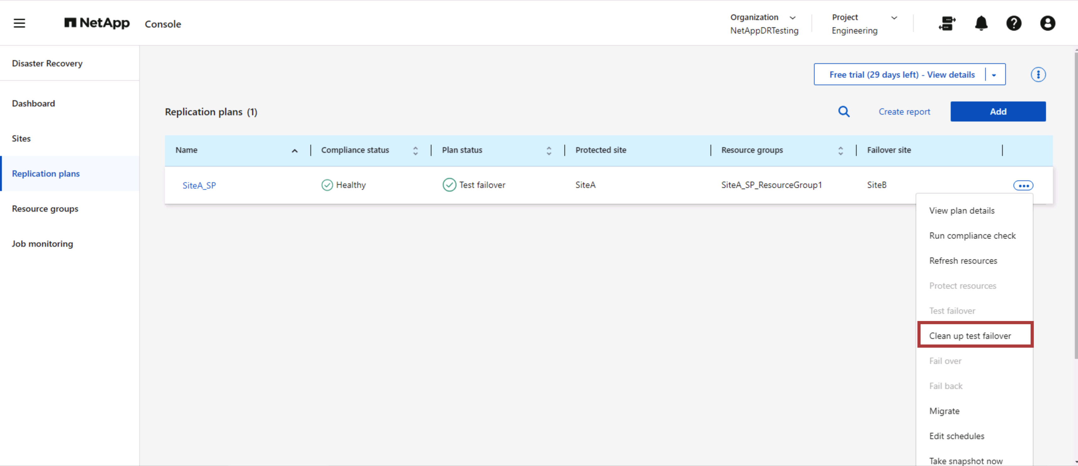

Operação de teste de failover de limpeza
A operação de teste de failover de limpeza ocorre após a conclusão do teste do plano de replicação e o administrador do VMware responde ao prompt de limpeza.
NetApp Disaster Recovery plano de replicação teste failover limpeza
Essa ação redefinirá as máquinas virtuais (VMs) e o status do plano de replicação para o estado pronto. Quando o administrador do VMware executa uma operação de recuperação, o NetApp Disaster Recovery completa o seguinte processo:
  1. Ele desliga cada VM recuperada na cópia do FlexClone que foi usada para teste.
  2. Ele exclui o volume FlexClone que foi usado para apresentar as VMs recuperadas durante o teste.

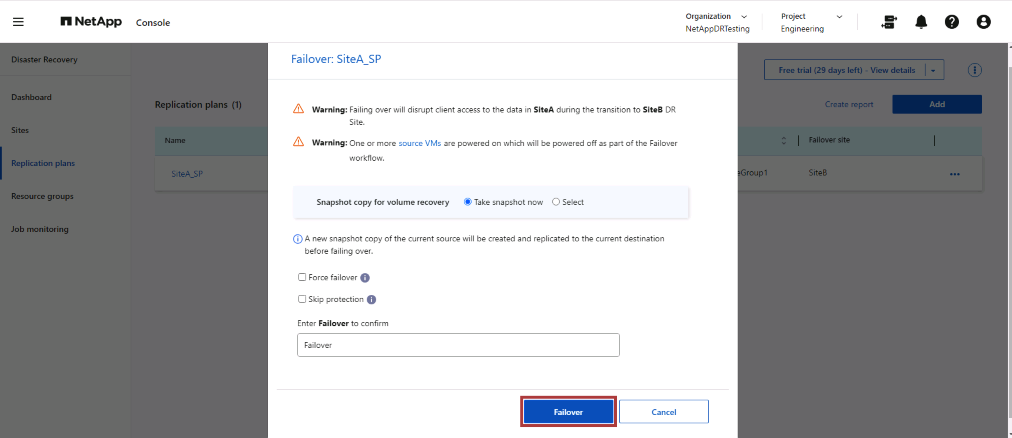

Migração planejada e failover
O NetApp Disaster Recovery possui dois métodos para realizar um failover real: migração planejada e failover direto. O primeiro método, migração planejada, incorpora o desligamento da VM e a sincronização da replicação do armazenamento ao processo para recuperar ou mover efetivamente as VMs para o site de destino. A migração planejada requer acesso ao site de origem. O segundo método, failover, é um failover planejado/não planejado no qual as VMs são recuperadas no site de destino a partir do último intervalo de replicação de armazenamento que foi concluído. Dependendo do RPO (Objetivo de Ponto de Recuperação) definido na solução, alguma perda de dados pode ser esperada no cenário de recuperação de desastres.
Ação de failover do plano de replicação do NetApp Disaster Recovery
Confirmação da ação de failover do plano de replicação do NetApp Disaster Recovery
Quando o administrador do VMware realiza uma operação de failover, o NetApp Disaster Recovery automatiza as seguintes tarefas:
  • Interrompa e faça failover dos relacionamentos do NetApp SnapMirror .
  • Conecte os armazenamentos de dados replicados aos hosts ESXi no site de DR.
  • Conecte os adaptadores de rede da VM à rede do site de destino apropriada.
  • Reconfigure as configurações de rede do sistema operacional convidado da VM, conforme definido para a rede no site de destino.
  • Execute quaisquer comandos personalizados (se houver) que tenham sido armazenados no plano de replicação.
  • Ligue as VMs na ordem definida no plano de replicação.

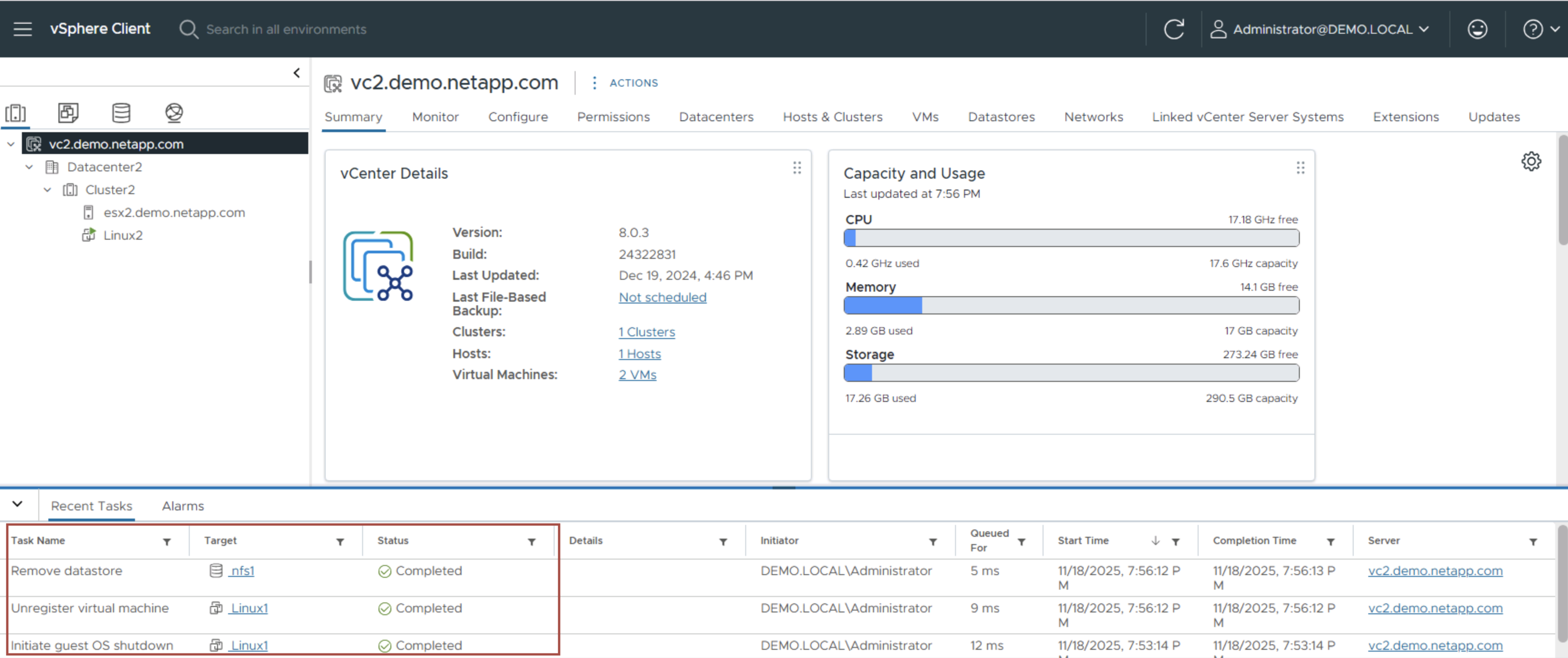

Esse processo começa com um relacionamento que concluiu o failover para um alvo e envolve as seguintes etapas:
  • Desligue e cancele o registro das máquinas virtuais e os volumes no site de destino serão desmontados.
    vSphere Client - tarefas recentes
  • Interrompa o relacionamento SnapMirror na fonte original para torná-lo de leitura/gravação.
  • Ressincronize o relacionamento do SnapMirror para reverter a replicação.
  • Monte o volume na origem, ligue e registre as máquinas virtuais de origem.
    vSphere Client - VMs ligadas

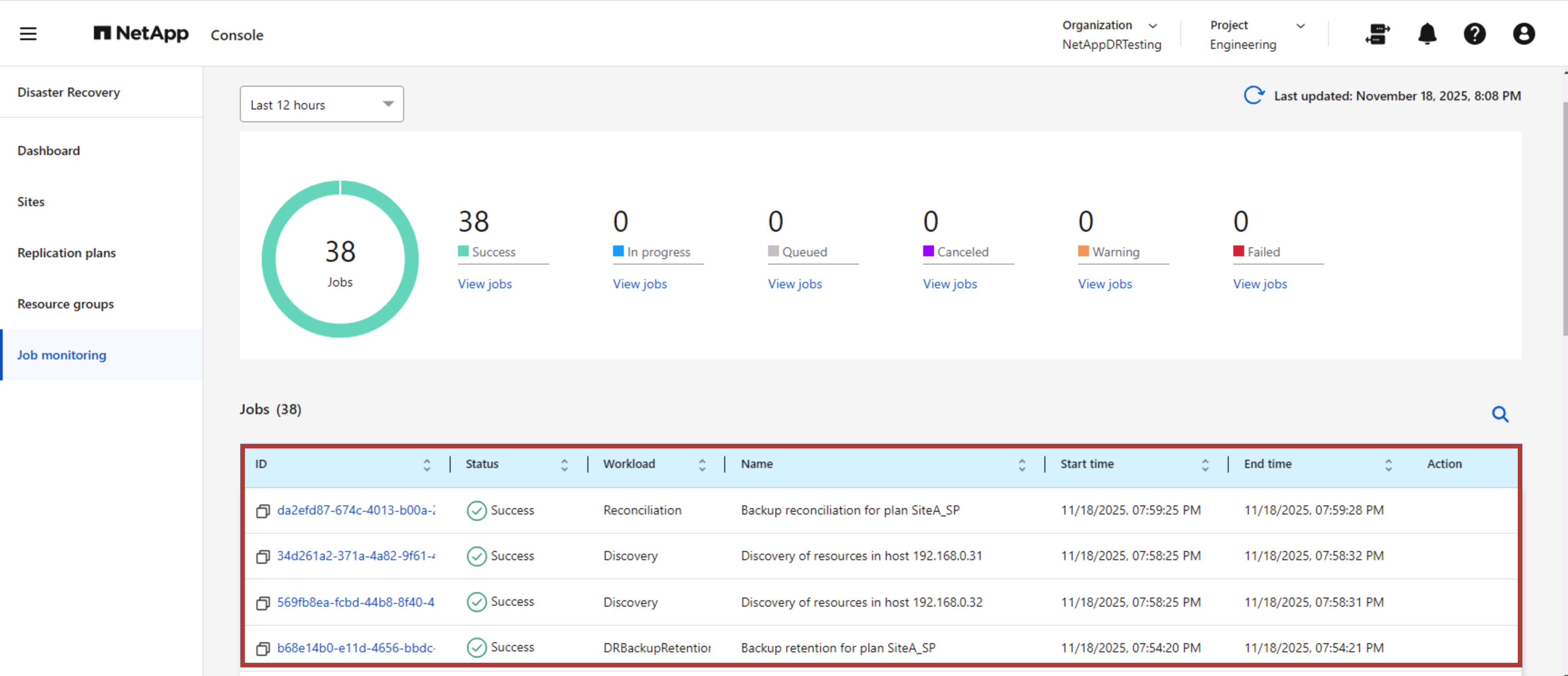

Monitoramento e Painel
A partir do NetApp Disaster Recovery ou da CLI do ONTAP , você pode monitorar o status de integridade da replicação para os volumes de armazenamento de dados apropriados, e o status de um failover ou failover de teste pode ser rastreado por meio do Monitoramento de Tarefas.
Monitoramento de tarefas de NetApp Disaster Recovery
Observação Se um trabalho estiver em andamento ou na fila e você desejar interrompê-lo, há uma opção para cancelá-lo.
Com o painel de controle do NetApp Disaster Recovery , avalie com confiança o status dos sites de recuperação de desastres e dos planos de replicação. Isso permite que os administradores identifiquem rapidamente sites e planos íntegros, desconectados ou degradados.
Painel de controle atualizado para NetApp Disaster Recovery
Isso fornece uma solução poderosa para lidar com um plano de recuperação de desastres personalizado e personalizado. O failover pode ser feito como failover planejado ou failover com o clique de um botão quando ocorre um desastre e é tomada a decisão de ativar o site de DR.
